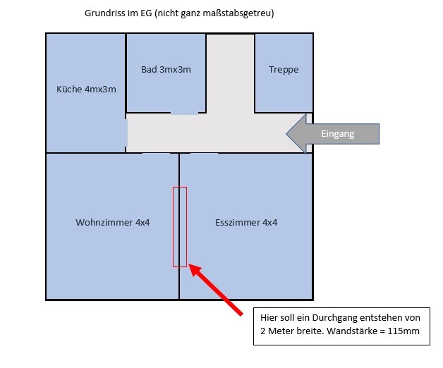

Hallo Hausbauer,
ich habe vor in meinem zukünftigen Haus einen Wanddurchbruch zu machen:
Das Problem: Tragende Wand.
Die Lösung: Stahlsturz (wird vorher noch vom Statiker berechnet).
Die Frage: Wie kann man die Durchführung machen?
Geht mein Ansatz zum anbringen des Sturzes?
  1. Decke mit Stützen (geliehen vom Trockenbauer) abstützen.
  2. Durchbruch oben in der Wand für den Doppel T Stahlsturz einbringen
    Der Sturz soll auf dem Mauerwerk (115mm) aufliegen.
Sturz befestigen und mit Stopfmörtel füttern -> Warten bis alles fest ist.
Wanddurchbruch beginnen. (mit Flex + Stemmhammer)
Alles sauber verputzen. - > Fertig?
Vielen Dank für eure Vorschläge. Ich hoffe ich gehe nicht zu blauäugig an die Sache ran!
Gruß
Klaus.

Hallo Hausbauer,
ich bin aus dem Urlaub zurück und nun ein par Updates.
Wir haben vor doch ohne Statiker den Durchbruch zu wagen.
Wir möchten die 240er Wand des Kellers in das EG fortführen.
Daher möchten wir die 115er Wand mit Kalksandstein verstärken um eine 240er Wand zu erhalten.
Darauf soll je auf 0.5m Wandrest ein mittelschwerer Träger 3m (HEB220) liegen.
Somit steht das OG wieder auf den selben Querschnitt an Mauerwerk wie vorher.
Wir sehen da keine große Bedenken.
Ich bin trotz allen immer froh eine weitere Meinung zu bekommen. Seht ihr Bedenken?
Ihr habt dabei immer noch mehr Erfahrung als ich
Mir ist klar das im Forum nicht durch die Glaskugel geschaut werden kann und ihr auch keine Garantie auf gesagtes geben könnt.
Es geschieht alles auf meine eigene Verantwortung und Gefahr!
Gruß Klaus.
11ant17.07.17 15:10
Gefahren muß man ja nicht unbedingt evaluieren wollen. Eine scheinbar einleuchtende Milchmädchenrechung ersetzt keinen Statiker. Statisch gesehen ist jedes Haus ein Kartenhaus, und der Statiker ist der Einsturzverhinderungsbeauftragte. An diesem falschen Ende würde ich nicht sparen.
Daneben halte ich es auch im Detail für Humbug, vor eine Ziegelwand unbekannter Dichte eine Kalksandstein-Wandschale zu setzen. Statisch wird daraus in keinster Weise eine 24er Mauer, das ist naiv gedacht. Einsturz für Anfänger.
KlausMajore18.07.17 18:29
So du hast es geschafft.
Habe mit einem ortsansässigen Statiker gesprochen der sich die Pläne vorab angeschaut hat.
"Er empfiehlt einen Biegefesten Stahlrahmen".
Zur Berechnung und Auftragsaufgabe kommt es nachdem die Badezimmer und die Küche renoviert sind. Zudem müssen prio 1 die Gussfallrohre durch Kunststoff ersetzt werden. Ist genug Geld übrig wird der Durchbruch gemacht.
Ich melde mich in diesem Thema vor Auftragsdurchführung und zur Fertigstellung noch einmal! Wird September - Oktober werden.
Gruß Klaus
