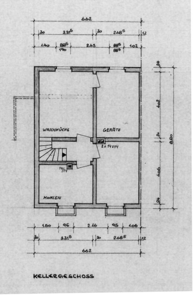

Nun hat das Haus einen Keller. Daher kam die Idee auf, diesen weiter zu nutzen und das Haus darauf abzureißen und neu zu bauen. Ich hab mich hier etwas eingelesen und zudem auch im Hinterkopf, dass es nicht ganz trivial ist, eine Doppelhaushälfte aus der Zeit abzureißen. Aber wenn ich richtig gelesen habe, ist es unter Umständen möglich, sowas doch zu realisieren je nach Grundstück, Keller etc.
Bauplan ist nicht vorhanden.
Mögt ihr mal darauf schauen? Ginge das? Vielleicht sogar mit nem Tipp, mit wem man so etwas realisieren könnte? Wird das ungleich teurer als eine Kernsanierung?
Natürlich alles nur, wenn das Bauamt es mitträgt.
Danke
Grundriss Kellergeschoss: Waschküche, Kohlekeller, Geräteraum, Treppenbereich, Türen, Maße in Millimetern.

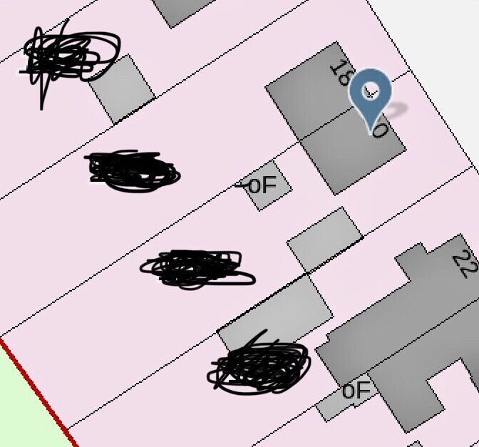

Grundriss auf pinkem Hintergrund mit grauen Gebäudeflächen, schwarzen Kritzeleien und blauem Standortpin.

11ant29.04.20 15:51
Und wie nennst Du dann diese Kellerzeichnung ?
Niriach schrieb:
Dieses wurde in den 30ern erbaut.
Eher deutlich später. Solche Essentials sollten sicher geklärt sein.

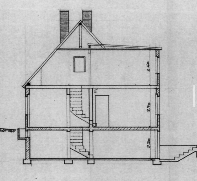

Ich sehe da zwei Dinge, die mir nicht so ganz gefallen: erstens offenbar eine Kommunwand mit der Nachbarhälfte, die mindestens den Abriss erheblich verkompliziert. Zweitens offenbar eine Treppe zu einem Hochparterre-Eingang, als Hinweis, daß OKKD deutlich über OK Terrain liegt. Hier braucht es weit mehr Faktenklärung. Ganz ehrlich ?

Ich meinte natürlich einen Bebauungsplan- also keine Vorgabe an sich - sorry
Anschauen wollen wir uns das morgen. Laut Exposé ist das Haus 1932 erbaut worden.
Der Preis, der zu zahlen ist, ist im Grunde der Grundstückswert. Ist wirklich ok - denn die Lage ist der Wahnsinn.
Ja, das mit der Kommunwand nehme ich auch an.

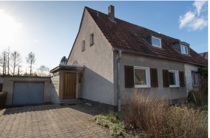

Helfen die folgenden Bilder bei der Klärung?
Zweistöckiges Haus mit rotem Satteldach, Fensterläden, Eingangsvorbau und Garage links
Querschnitt eines dreistöckigen Hauses mit Treppenhaus, Fenstern und Kamin
Wenn Makler für jede Schlamperei erschossen würden ...
Bis jetzt glaube ich das ziemlich sicher nicht.

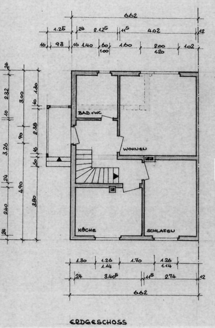

Das mit dem Hinweis auf die Oberkanten bedeutet ja, dass man - um überhaupt überlegen zu können, ob sich etwas lohnt - den Boden auffüllen müsste, um dort die Bodenplatte für das größere neu zu bauende Haus zu realisieren, korrekt?
Ich frag definitiv nach dem Baujahr - an welches denkst du da eher? Wäre ja für Asbest etc. wichtig.

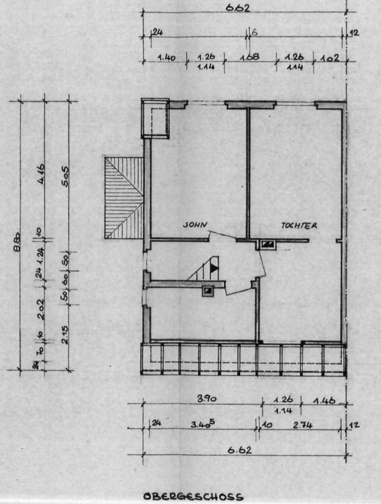

Verbaut insofern, dass ich nicht wirklich die Möglichkeit sehe, da 2 Kinder unterzubringen, ein zusätzliches Bad usw. - das ist halt der Größe geschuldet, sag ich mal. 100 qm sind halt 100 qm
Grundriss Erdgeschoss: Küche, Wohnzimmer, Schlafen, Bad/WC, Treppenbereich.
Grundriss des Obergeschosses: zwei Zimmer (Sohn, Tochter) mit Treppenaufgang und Flur.
