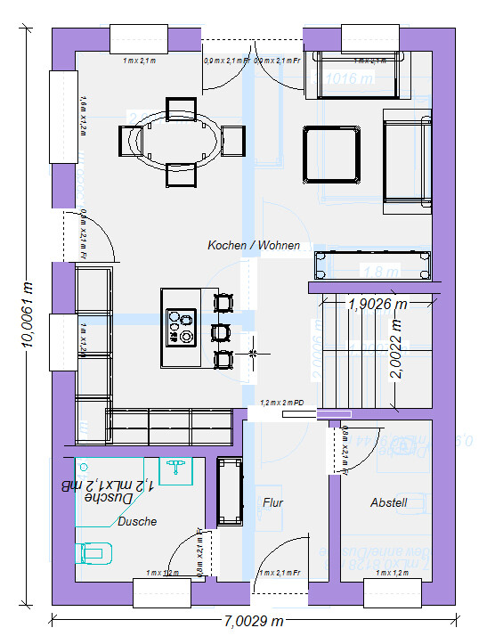

UPS.. noch mal mit Anhang
Maria16
13.03.18 14:22
Wir hatten in der Wohnung so einen Mini-Abstellraum, ähnlich wie beim letzten Plan von der Küche aus und an einer Stelle erschlossen, wo der Mauerdurchbruch nicht weh tat. So fand ich es gut.
Wenn man für die 3 qm aber z. B. zusätzliche Wegefläche schaffen muss, würde ich (immer unter der Prämisse des beengten Platzes) darauf verzichten. Wenn sich die 3 qm stattdessen zum Flur hin öffnen und als Garderobe gestalten lassen, würde ich wohl auch eher auf die Speis verzichten. Wirklich Platz für Jacken und Schuhe habt ihr ja dort sonst nicht.

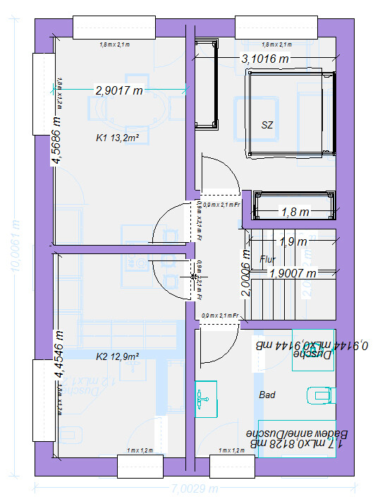

Der neue Plan gefällt mir im EG schon deutlich besser. Da liegen mMn Welten zwischen deinem ersten und diesem Plan. Im OG finde ich das Bad evtl. etwas zu groß (im Verhältnis). Evtl. kann man Kind 1 mit dem Bad tauschen und dann die Wände noch etwas optimieren, dass dort auch 12 m² rauskommen. Schmaler sollten die Kinderzimmer jedoch nicht werden, weil du sonst zwar evtl. mehr m² hast, diese aber nicht mehr gut möblieren kannst.
Musketier13.03.18 15:55
Meines Erachtens ist der auch besser, als der erste. An manchen Stellen klemmt es aber noch.
Mir sind die unterschiedlichen Türbreiten auf gefallen.
Sind das Raumspartüren im EG?
Die Speis dürfte durch Tür und Fenster nicht sinnvoll nutzbar sein.
Das Bad finde ich im Verhältnis auch zu groß.
Sicher, dass die Treppe auf der Größe ohne Mauer funktioniert?
Schau dir mal Doppelhaushälfte Grundrisse an. In der Regel sind die Treppen an der gemeinsamen Wand. Häufig auch als 2x 1/4 gewendelte Treppen.
Du hast ja Standardanforderungen. Vielleicht ist ja ein passender Grundriss für dich dabei.

7x10m ist echt wenig. Ich finde 11m² bei dieser Hausgröße für Kinderzimmer angemessen. Bei so kleiner Grundfläche gibt es auch nur wenig Kompromisse zu machen. Man wählt immer die kleinste Treppe, die kleinste Tür, die kleinsten Möbel usw. Auch würde ich keinesfalls die Küche schließen. Das macht alles noch enger und kleiner.
Anbei die Standardtreppe mit 2m x 1,90m Mindestmaß. Für größere Kinderzimmers ist ein Kleiderschrank im Schlafzimmer nur 50 tief. Fenster im Eingangsbereich nicht optimal - schwierig zu lösen. Vielleicht hat jemand ne Idee.
Kern-Haus hat einen ähnlichen Entwurf -> Kern-Haus Doppel Twin.
