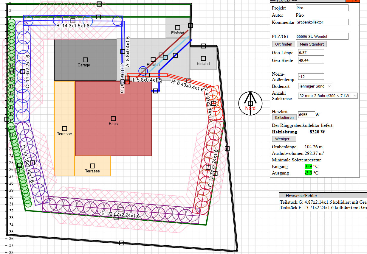

Ja die Bohrkosten sind zwar jetzt durch die neue Förderung etwas dann gefallen, aber ich glaube dass diese demnächst wieder anziehen wenn mehr auf Bohrung setzen. Daher die Idee mit dem Ringgrabenkollektor, da ich den Bagger eh vor Ort habe um die Erdarbeiten durchzuführen.
Grundstück is groß genug. Hab ihn man an den Rand geplant siehe Zeichnung. Muss dann noch die Heizlastberechnung durchführen, denke aber 7 kW ist realistisch.

Gutes Konzept. Ich wäre auch froh unsere Hausanschlussleitung würde so gut liegen, Leider hat die Gemeinde die Anschlusspunkte an Ende vom Grundstück gelegt, so dass alles unter der Bodenplatte durchlaufen muss . Ich bete dafür, dass ich nie da dran muss . Ich denke nächste Woche kommt die EG Decke, Wetter bleibt ja top. Wird schon Zeit, dass wir den Dachbelag aussuchen.

Ja Kanal ist bei uns vorverlegt und die Versorgungsleitungen liegen noch im Strassenkörper aber an fast ähnlicher Position. Das sollte so klappen. Wir sind morgen beim Architekt um den Bauantrag zu unterschreiben.
