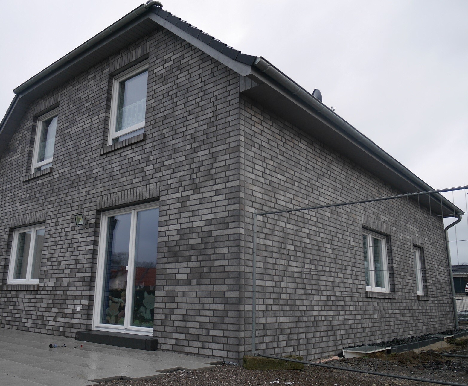

Schau dass die Fugen nicht da ausgeführt werden, wo du freien Blick aufs Hast hast
.. also z.B. Ost- West und nicht an Nord- und Südwand.

Ok, und wie viele braucht man davon wenn man sie denn macht?
muss jede Wand von einander getrennt sein (=4 Fugen) oder muss nur eine einzige Wand vom Rest (= U-Form) getrennt werden (=2 Fugen)?
Oder reicht eine einzige?
Wir hätten eine Nordseite wo nur Carport und Schuppen wären und auch keine Fenster, da wärs mir egal.
Außerdem könnte man das dort durch das Regenfallrohr kaschieren.

Wir haben 4. Hier kann man zwei (eigentlich nur eine, das Fallrohr ist ein gutes Versteck) sehen (in niedriger Auflösung fürs hochladen hier im Forum).
Graues Backsteinhaus mit Satteldach, mehreren Fenstern und Glas-Schiebetür im Erdgeschoss.
