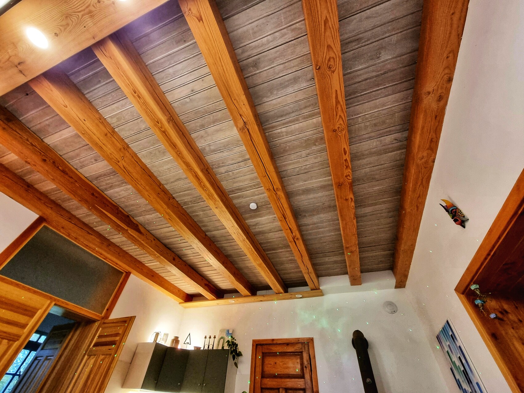

Moin zusammen!
Ich hätte eine Frage bezüglich Deckenventilator. Im Bild die Decke von dem Raum mit dem Ofen. Er liegt mittig in der Wohnung, nach links und rechts gehen Doppeltüren in die angrenzenden Räume.
Läuft der Ofen, heizt sich der mittlere Raum auf gut 27 Grad auf. Die angrenzenden Außenräume bleiben bei um 18 Grad. Selbst nach Stunden verbessert sich das kaum, 1 bis maximal 2 Grad 😕
Es ist ein altes Bauernhaus mit dicken Wänden, an der Decke gut zu sehen sind die Balken. Jetzt wäre meine Überlegung dort einen Deckenventilator anzubringen. Die sollen mit ihrem Winterbetrieb, also Wind nach oben, wohl sehr effektiv sein. Sagt die Werbung. Gibt es denn hier vielleicht Erfahrungen aus der Praxis, ob die Dinger tatsächlich taugen? Ich will mir nicht den Balken ruinieren und dann verbucht einzig der Strom irgendeinen Effekt :p
Besten Dank!
Gruß Markus

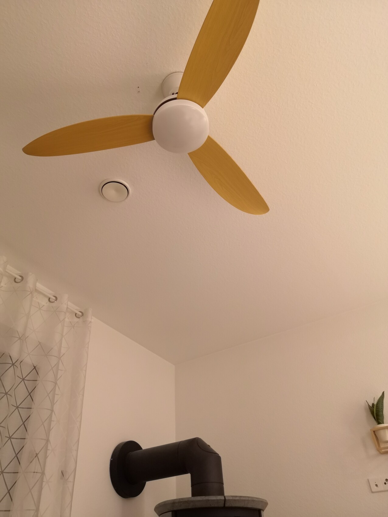

Neuer von Da
08.11.24 00:49
Deckenventilator im Winter Betrieb.
Er saugt schon gut die kalte Luft an bzw verteilt sie besser.
Aber bei uns wird das Wohnzimmer, nach einiger Zeit trotzdem zum Backofen....
Zack wieder 28grad....
In den anderen Zimmer ist dann ca 20-22grad. (EG)
