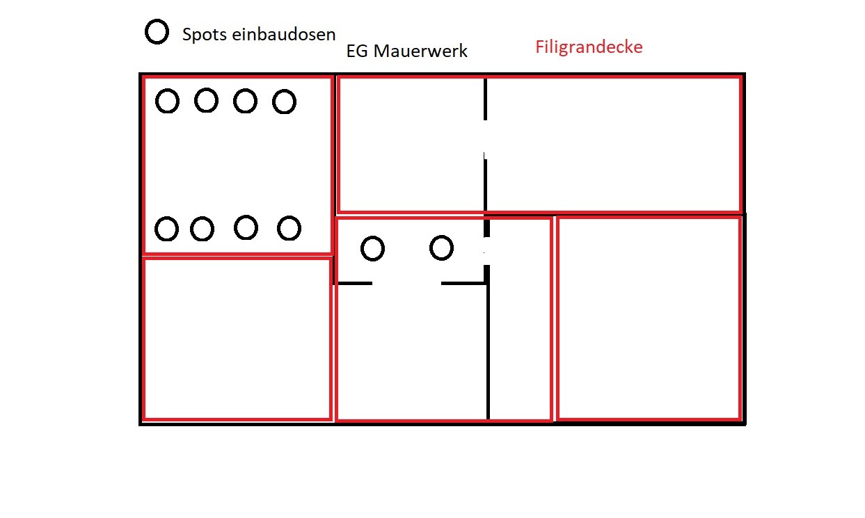

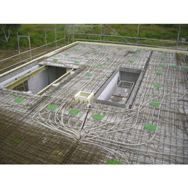

In den 100€ war die Bohrung auch inkludiert?Ich kann nicht sagen wie euer Haus gebaut wird. Es gibt ja mittlerweile hunderte verschiedene Arten. Unser EG wurde massiv gemauert. Darauf kam eine Filigrandecke aus mehreren Elementen. Dort wurde dann noch Bewehrungsstahl eingesetzt und am Ende in Beton eingegossen. Darauf kommt der eigentliche Fußbodenaufbau mit Dämmung, Estrich, Mauern OG, etc.
Die Filigrandecke wird im Werk vom Deckenlieferant gegossen und wie erwähnt in mehreren Teilen geliefert. Nun stell dir diese Spotdose wie ein 5KG Joghurtbecher vor. Dieser Becher wird einfach im Werk eingesetzt und in Beton eingegossen. Wenn die Decke geliefert wird muss man ebenfalls vor Ort sein und seine Leitungen in die Dosen ziehen. Es gibt einen Deckel, den man öffnen kann um die Leitungen einzuziehen. Im Anschluss wird die Leitung + die komplette Dose in Beton gegossen.
Die Dose hat einen Durchmesser von etwa 15-30cm je nach Hersteller. Der Spot selber brauch lediglich 6-7cm. Also wenn die Einbaudosen nicht ganz gerade eingebaut wurden hat man immer noch etwas Spielraum und muss später ohnehin noch mal genau ausmessen. Die Wände werden ja auch noch verputzt in unterschiedlichen Stärken, sodass man das vorher nicht genau kalkulieren kann, daher der große "Joghurtbecher".
Du musst dir also diese Dosen besorgen + einen Grundriss von deinem Häuschen und dort entsprechend einzeichnen, wo diese Dosen sitzen sollen.
Ich habe leider gerade kein Foto von unserer Decke zur Hand, daher habe ich mal eins aus dem Netz mit angefügt. Aber unsere Decke sah ziemlich identisch aus. Mit Paint habe ich dir noch mal versucht aufzumalen wie der Deckenaufbau ist.

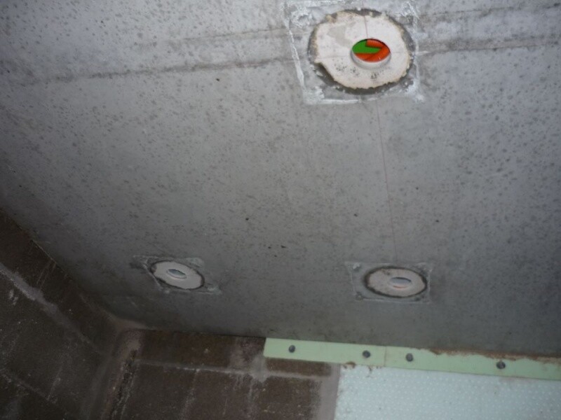

Edit: ich habe noch ein Foto im Netz gefunden wie es dann später von unten aussieht. Dort siehst du, dass du die Spots dann noch entsprechend cm genau ausrichten kannst.

Edit: ich habe noch ein Foto im Netz gefunden wie es dann später von unten aussieht. Dort siehst du, dass du die Spots dann noch entsprechend cm genau ausrichten kannst.Genau so stelle ich mir das vor.
