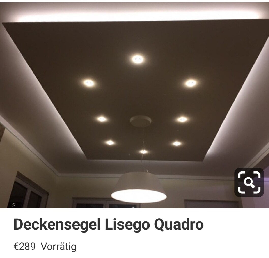

wir planen mit Team Massivhaus eine >Stadtvilla zu bauen und möchten gerne im EG viele Deckenspots verbauen. Unser Bauträger verlangt pro Spot 180 Euro, was ich sehr teuer finde. Habt ihr eine Idee, wie man das alternativ selbst machen bzw. extern vergeben kann? Herzliche Grüße und schon jetzt lieben Dank

Na ja Decke abhängen würde bedeuten, dass wir das Geschoss erst mal erhöhen müssten was auch ca. 1500 Euro pro 10cm kostet. Der Bauträgern bietet auch kein Abhängen im ganzen OG an. Wenn man es extern vergibt würde es ca. 80 Euro den m2 kosten, was das komplette EG sehr teuer machen würde. Wir wollen im Flur, in der Küche und im Wohnzimmer Deckenspits so dass es viele m2 sind.
WilhelmRo04.05.19 22:28Ist natürlich schon etwas teuer, aber da steckt auch relativ viel Aufwand dahinter.
HaloxDose in den Betonteilen eingießen lassen, Kabel auf Fertigteile in Dose verlegen, später Decke an den Stellen extra spachteln/schleifen, Stelle genau rausmessen, Loch rausbohren, Kabel rausfummeln, Einbauring montieren und LED anschließen...
