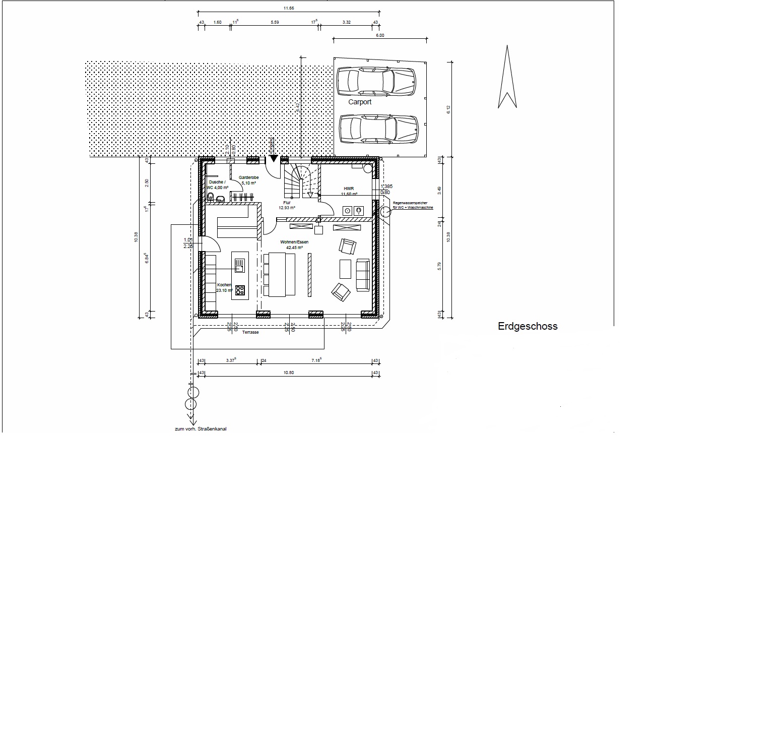

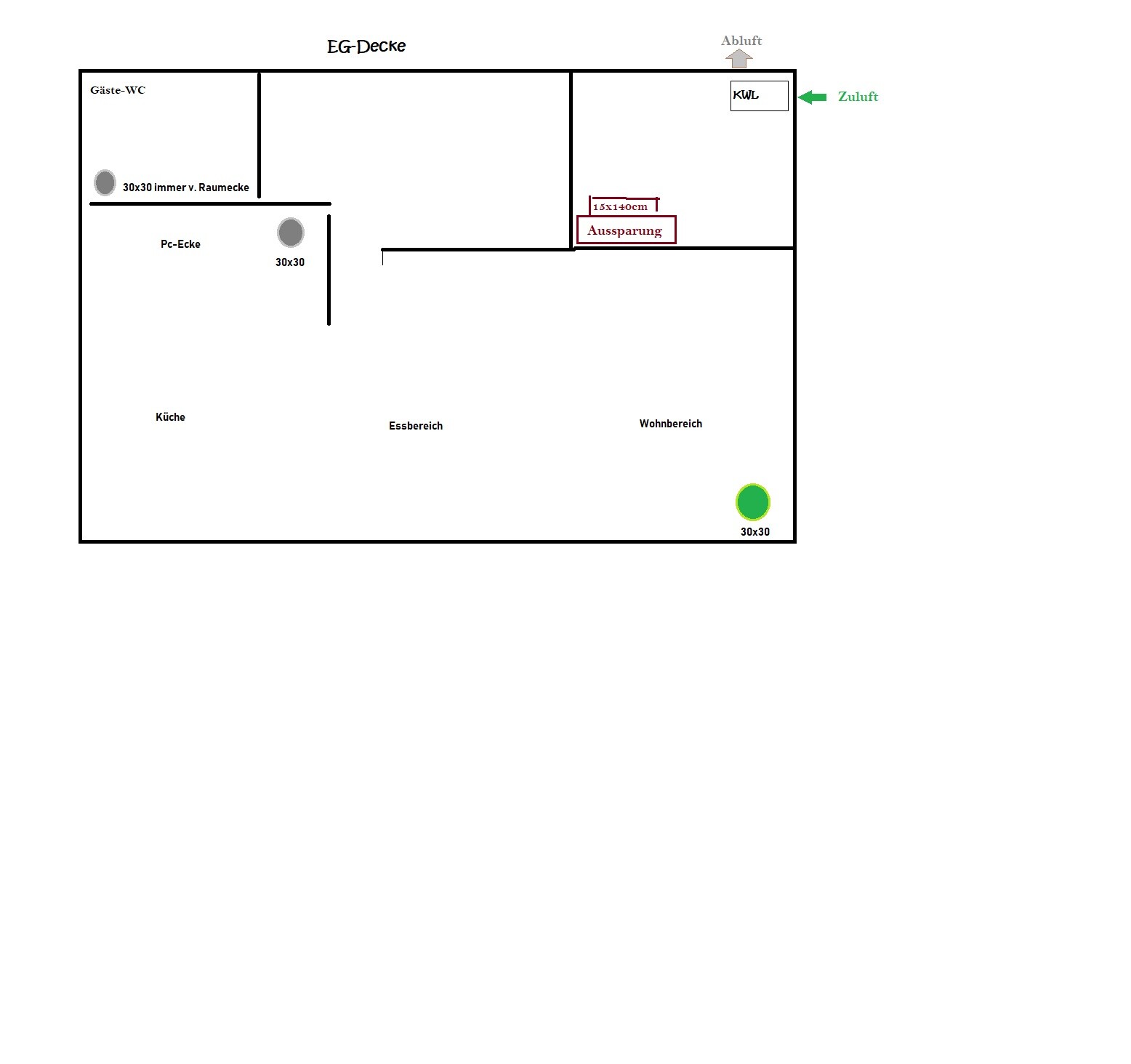

die Betondecke muss bestellt werden und ich soll dem Bauleiter mitteilen, wo die Auslässe für die Kontrollierte-Wohnraumlüftung sein sollen.
Anfangs waren 100er Wickelfalzrohre geplant, doch dadurch wird die Betondecke teurer etc........jetzt plane ich es mit Flachkanäle.
Der Dachboden soll auch ausgebaut werden.
Es jetzt mit 6 Zuluft und 6 Abluft geplant.
EG:
1 Abluft wird direkt im Hauswirtschaftsraum sein
2 Abluft (Gäste-Wc und Küche)
1 Zuluft (Wohnbereich)

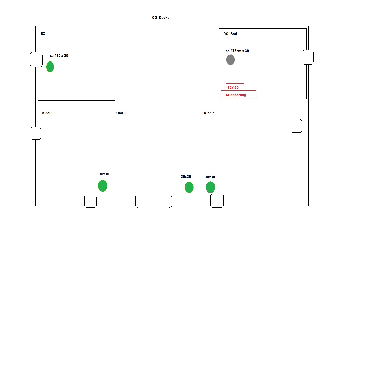

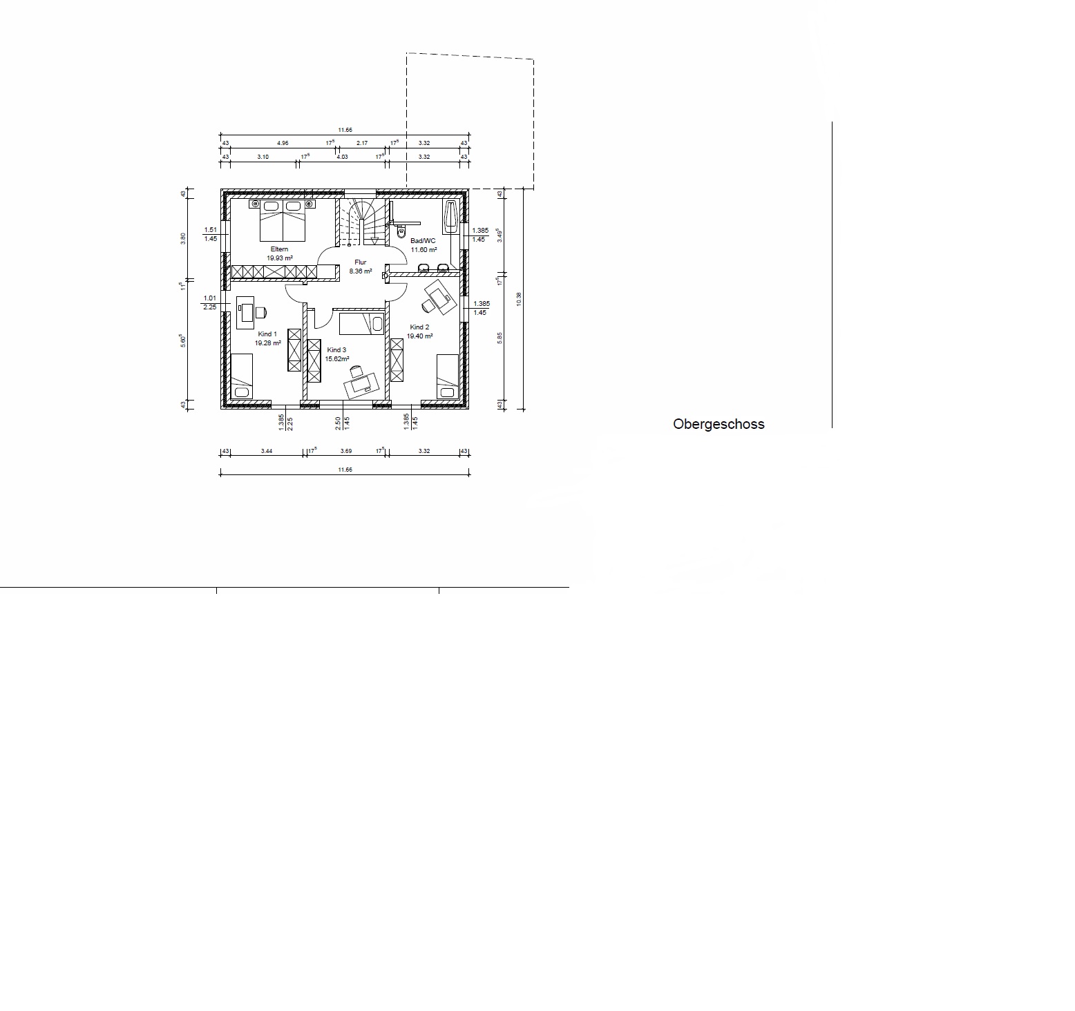

OG:
1 Abluft für Bad
4 Zuluft für Schlafzimmer

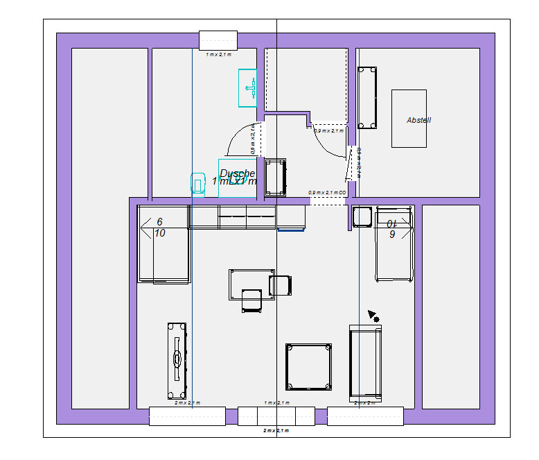

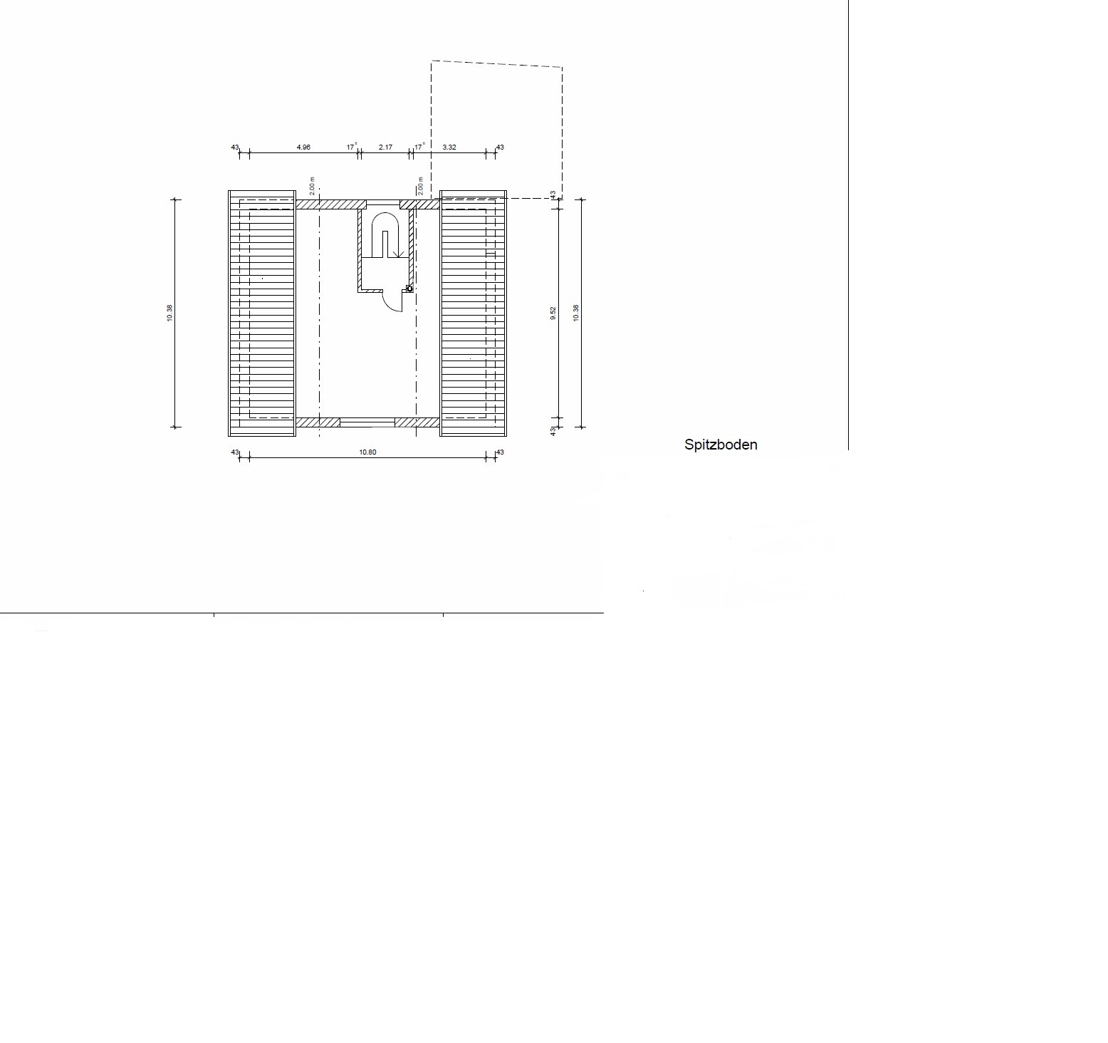

Dachboden:
2 Abluft (Abstellraum und Bad)
1 Zuluft für Zimmer
Passt das ? Danke!

Grundriss EG-Decke: Küche, PC-Ecke, Essbereich, Wohnbereich, Gäste-WC; KWL mit Zuluft/Abluft.
Grundriss OG-Decke mit SZ, OG-Bad und drei Kinderzimmer; grüne Kreise markieren Objekte
boxandroof
02.06.19 13:25
Bei Eltern mach zwei Ventile und bei Wohn vielleicht auch eher zwei. Und bei Waschmaschine/Trockner auch Abluft.
Hat das jmd. berechnet oder woher kommt der Plan?
tumaa
02.06.19 13:28
Wäre die Position egal ?
Der Aussparung wird dann breiter , muss die Waschbecken mitberücksichtigen, ob das dann noch klappt ?
boxandroof
02.06.19 13:30
Naja, möglichst weit weg von der Ab-/ bzw. ZUluftventilen.
tumaa
02.06.19 21:18
Im Hauswirtschaftsraum ist das Tellerventil direkt am Verteiler.....
Habe das mit einem Freund gemacht, haben erst mal überlegt, welcher Raum was benötigt, von der Anzahl pro Raum, sind wir immer Max. von einem Abluft/Zuluft ausgegangen.
boxandroof
02.06.19 21:37
Es hängt ja vom Bedarf ab. Wie gesagt, Schlafzimmer mit zwei Personen zwei, sonst muss zu viel Luft durch ein Ventil. Wohnzimmer das selbe.
Abluft darf auch mehr Luft durch ein Ventil, da Lautstärke oder Zug dort nicht so kritisch.
