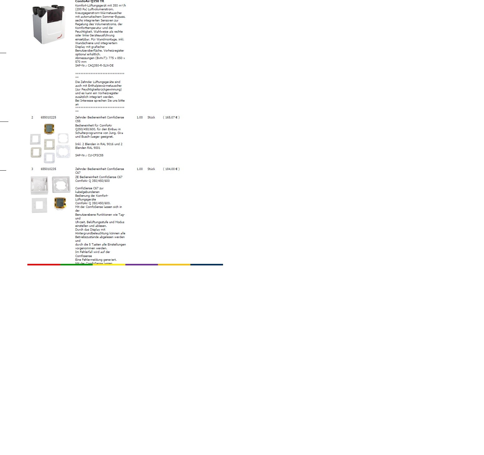

Update:

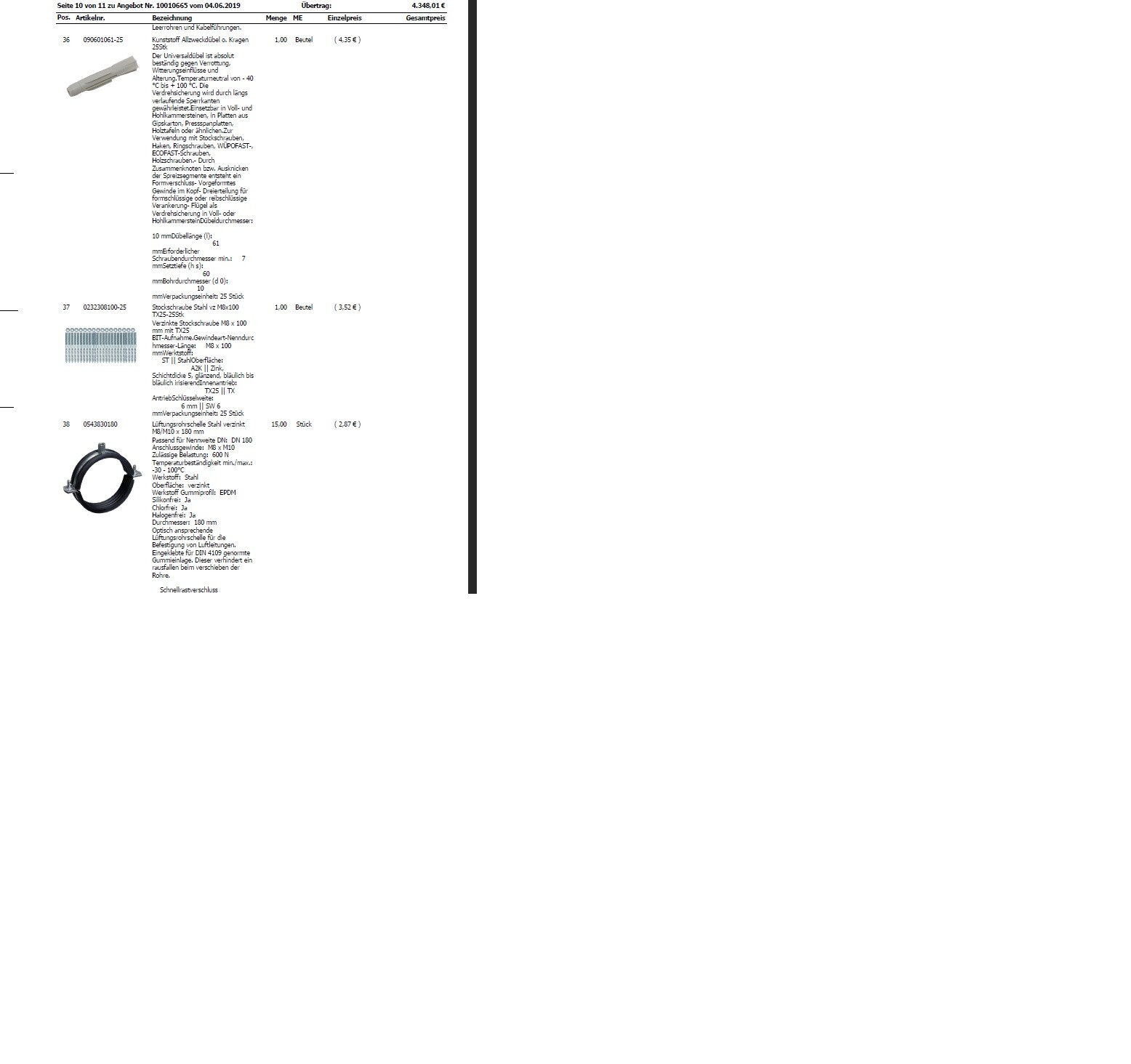

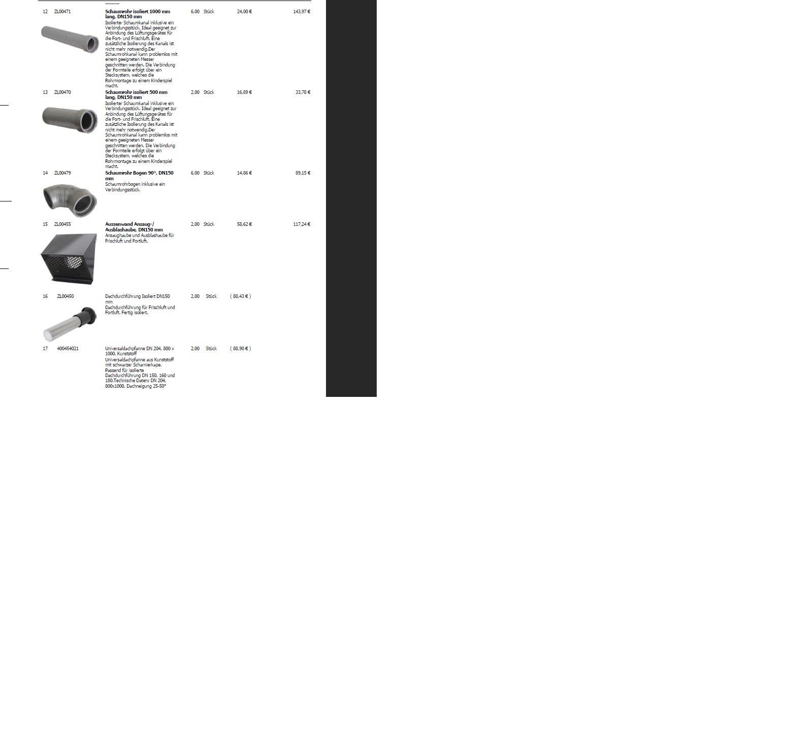

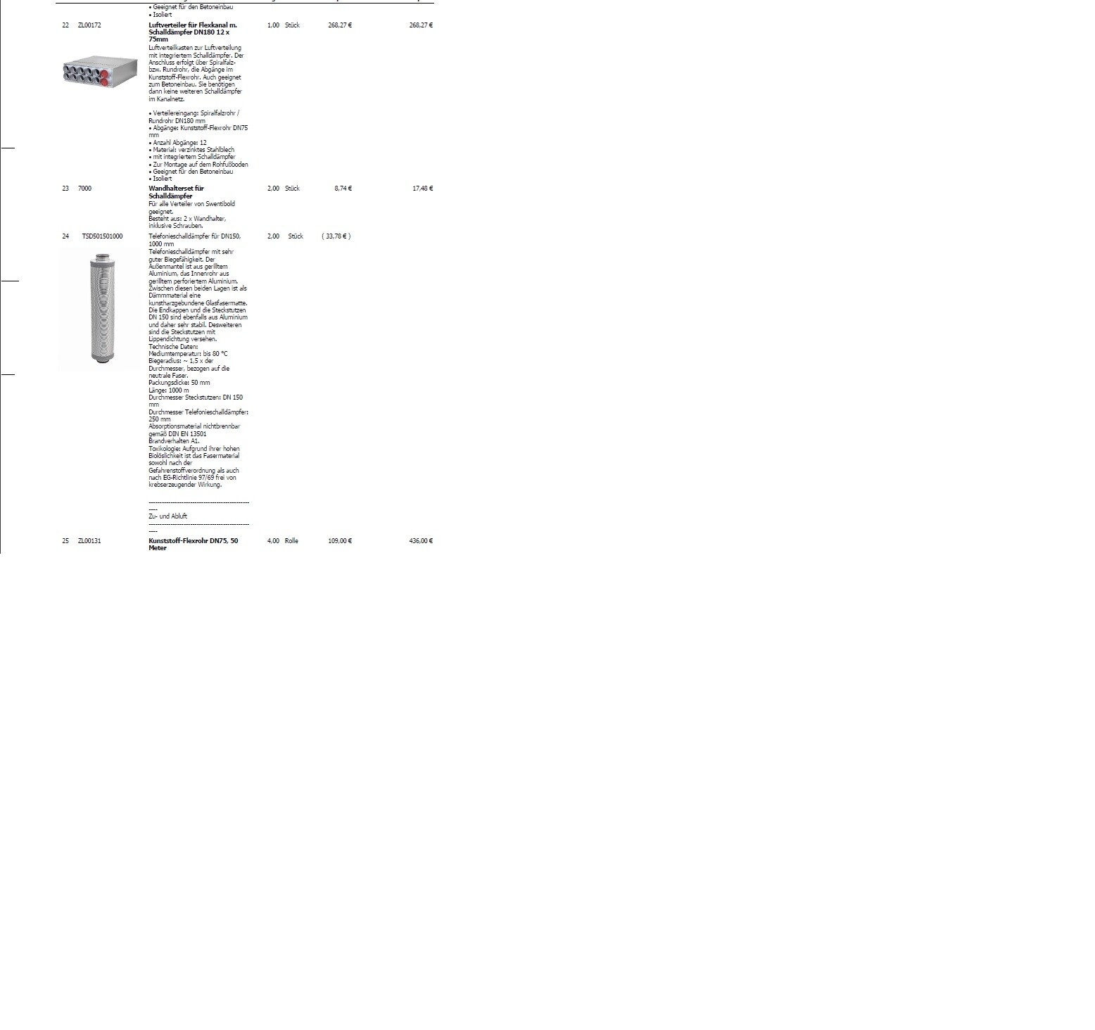

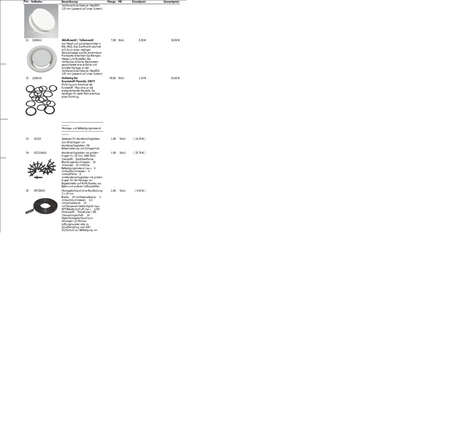

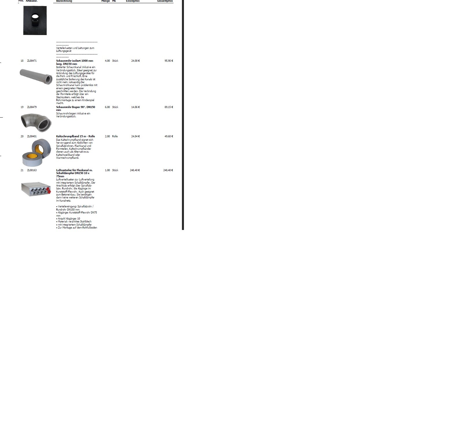

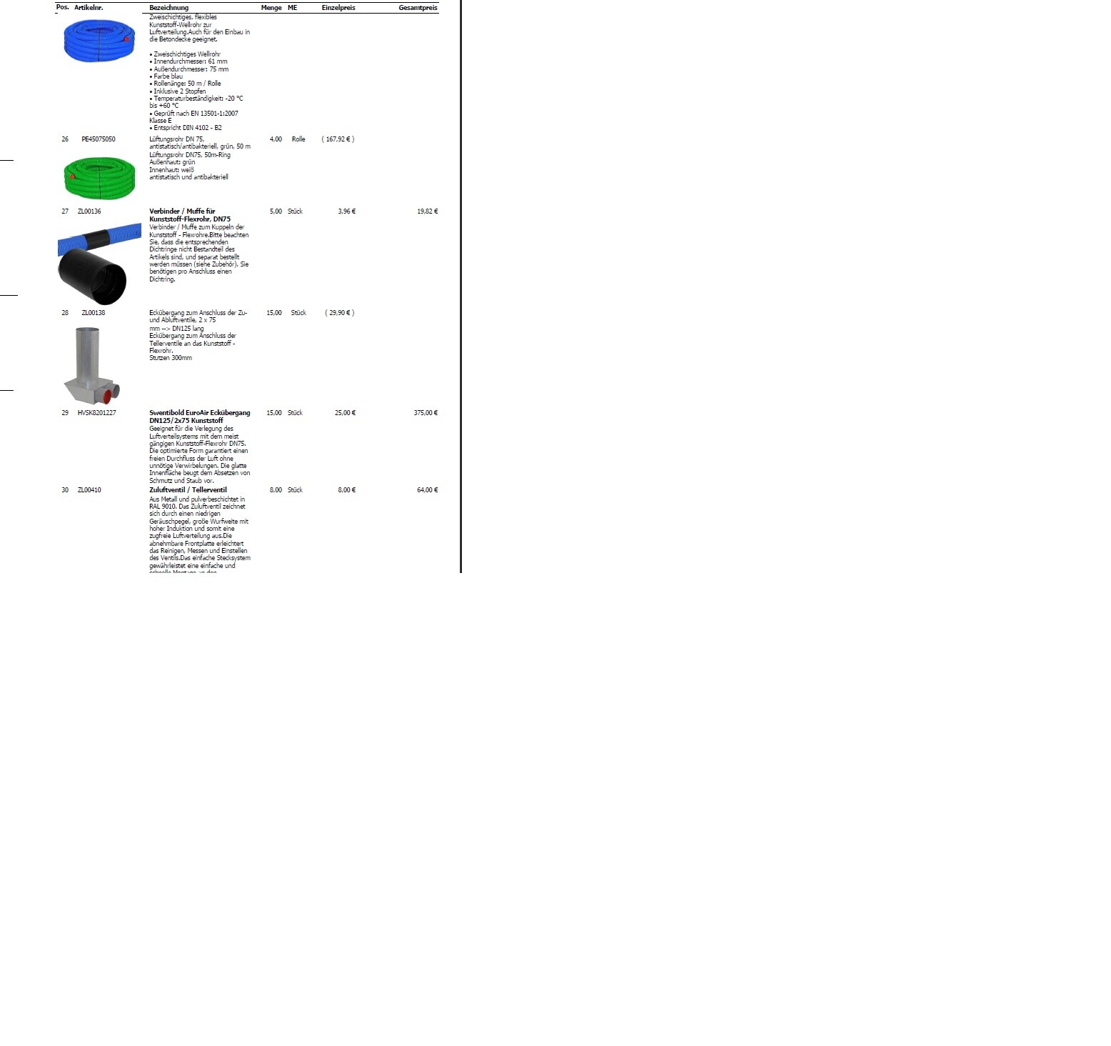

Angebot + Berechnung + Positionen
ComfoAir Q350 Lüftungsgerät mit Display; daneben Produktabbildungen von Bauteilen.
Produktkatalogseite mit technischen Teilen: Rohrbogen, Metalldeckel, Drahtkorb und Preisangaben.
Produktkatalog-Seite mit Bildern von kleinen Elektronikgeräten und Kabeln, mit Beschreibungen.
Linke Seite eines Produktkatalogs mit Bildern grauer Rohrteile, Bögen und Fittings.
Katalogseite mit Bildern von Rohrteilen, Fittings und Isolationsmaterialien.
Produktkatalogseite mit Ventilationsbauteilen: Luftverteiler, Schalldämpfer, Preise.
Produktkatalogseite mit blauen und grünen Schlauchrollen sowie Anschlusszubehör.
Katalogseite mit Fotos runder Bauteile: Deckel, O-Ringe, Dichtungen und Scheiben.
Ausschnitt einer Angebotsliste mit drei Produktabbildungen, Bezeichnungen und Preisen.
Kleines Tabellenfragment eines Kaufbelegs mit Positionen, Menge, Preis und Gesamtbetrag 4.348,01 €

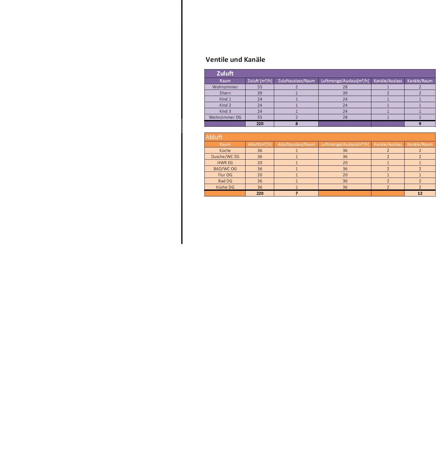

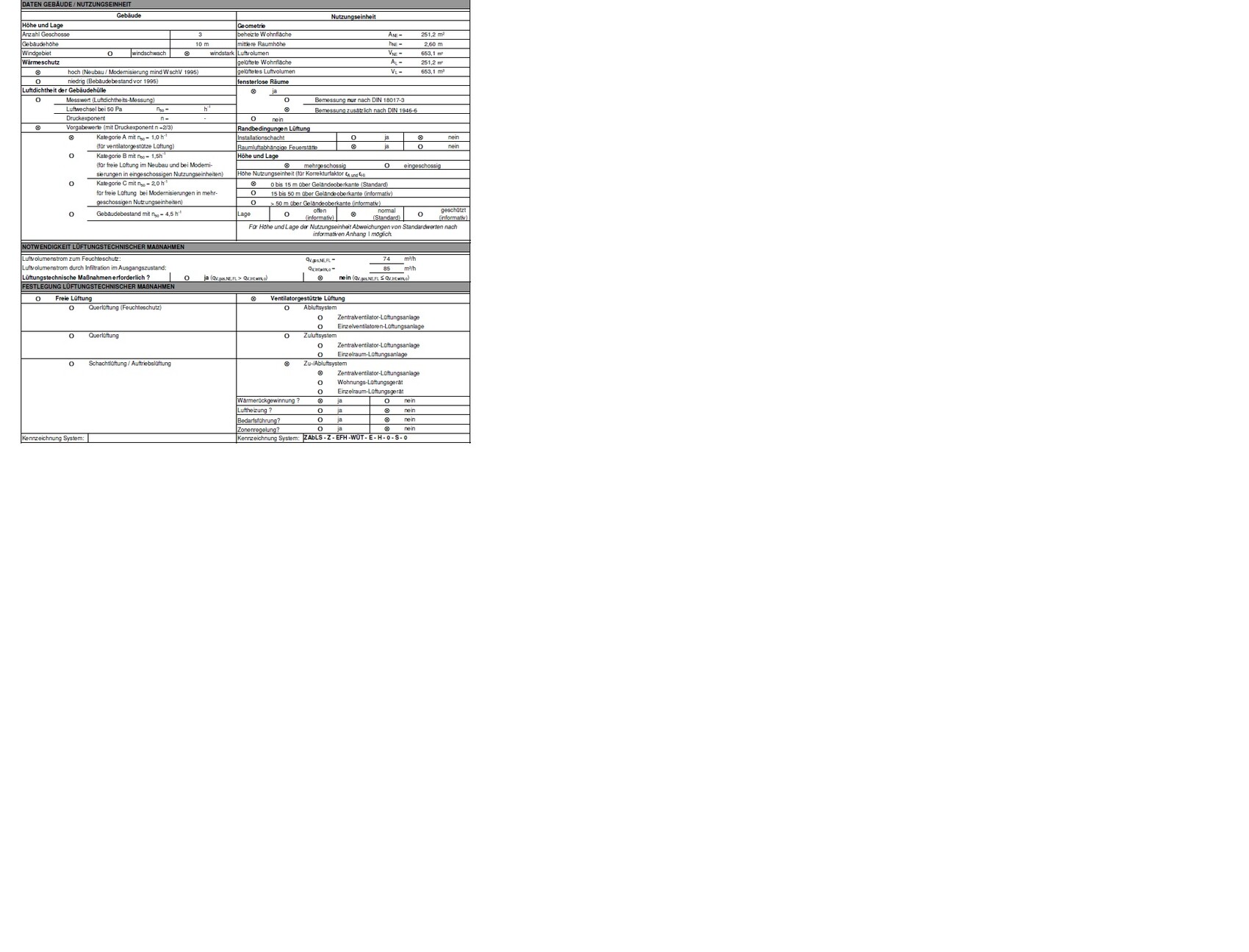

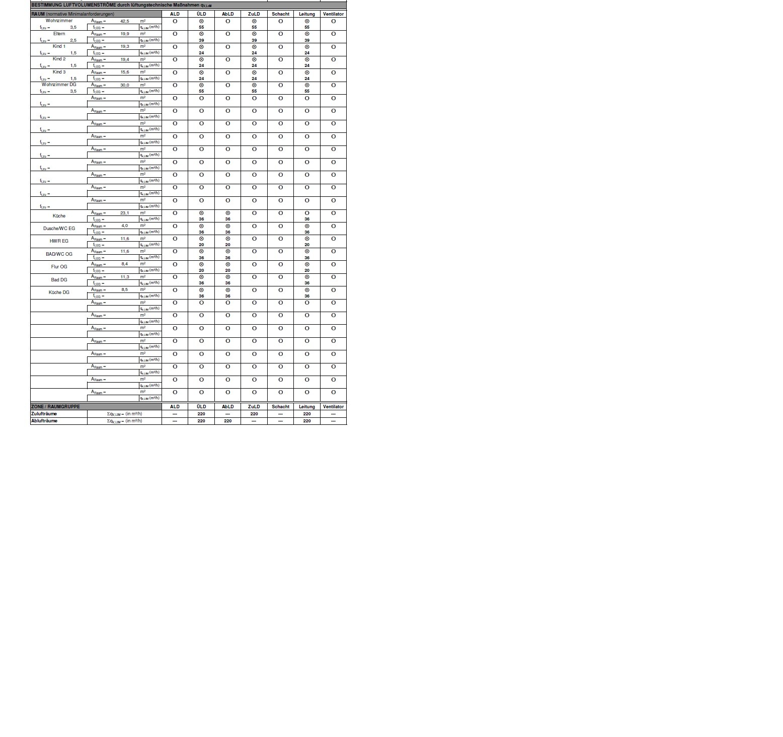

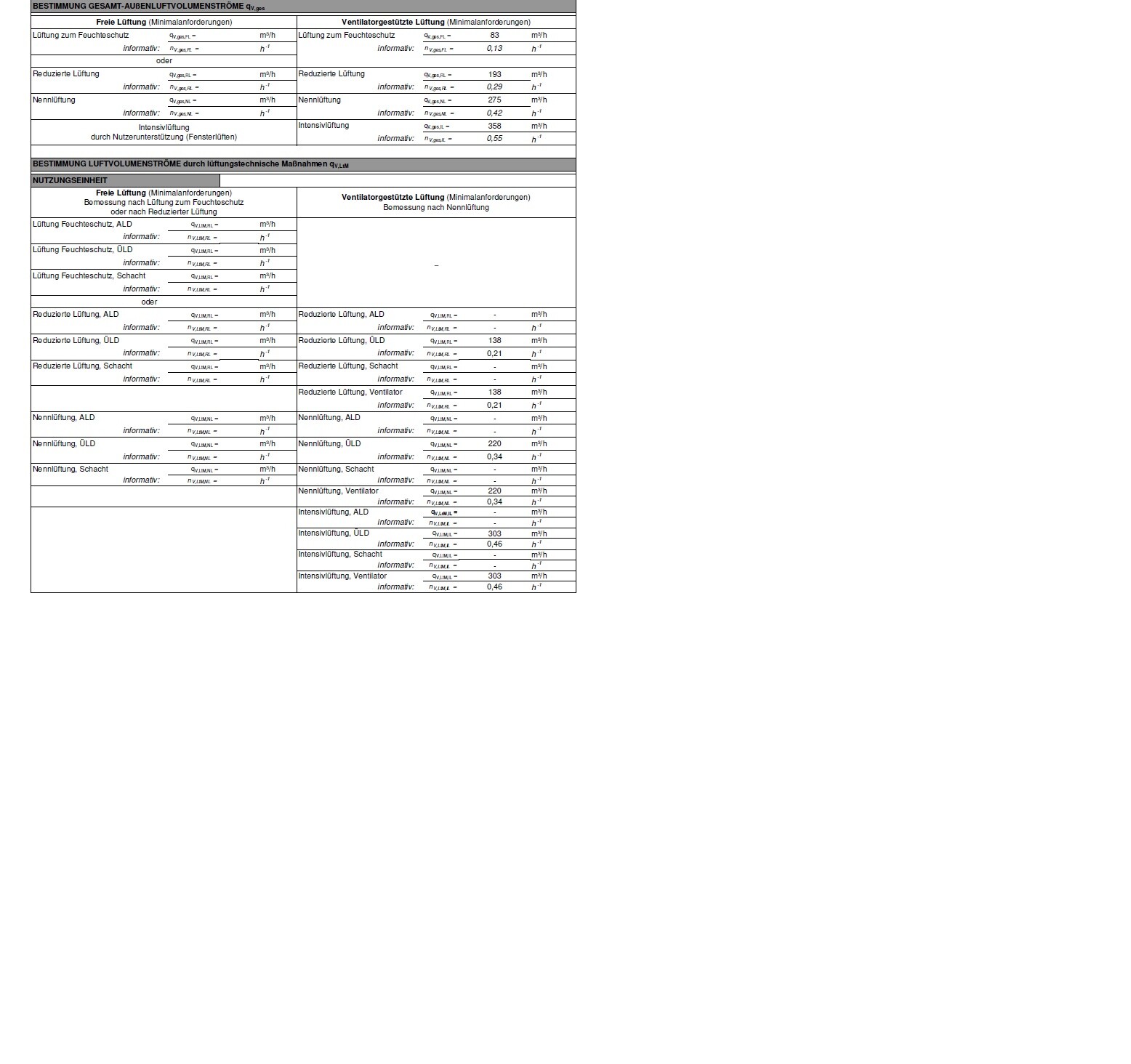

Berechnung
Technische Tabelle zur Bestimmung von Luftvolumenströmen in Lüftungssystemen, viele Zeilen/Spalten.
Tabellarischer Auszug mit Gebäudedaten: Höhe, Lage, Dämmung, Lüftung.
Tabelle der Gesamt-Außenluftvolumenströme und Lüftungsarten in Gebäuden.
Lüftungsplan: Zuluft/Kanäle oben, Abluft unten, Räume wie Küche, Dusche, Bad.

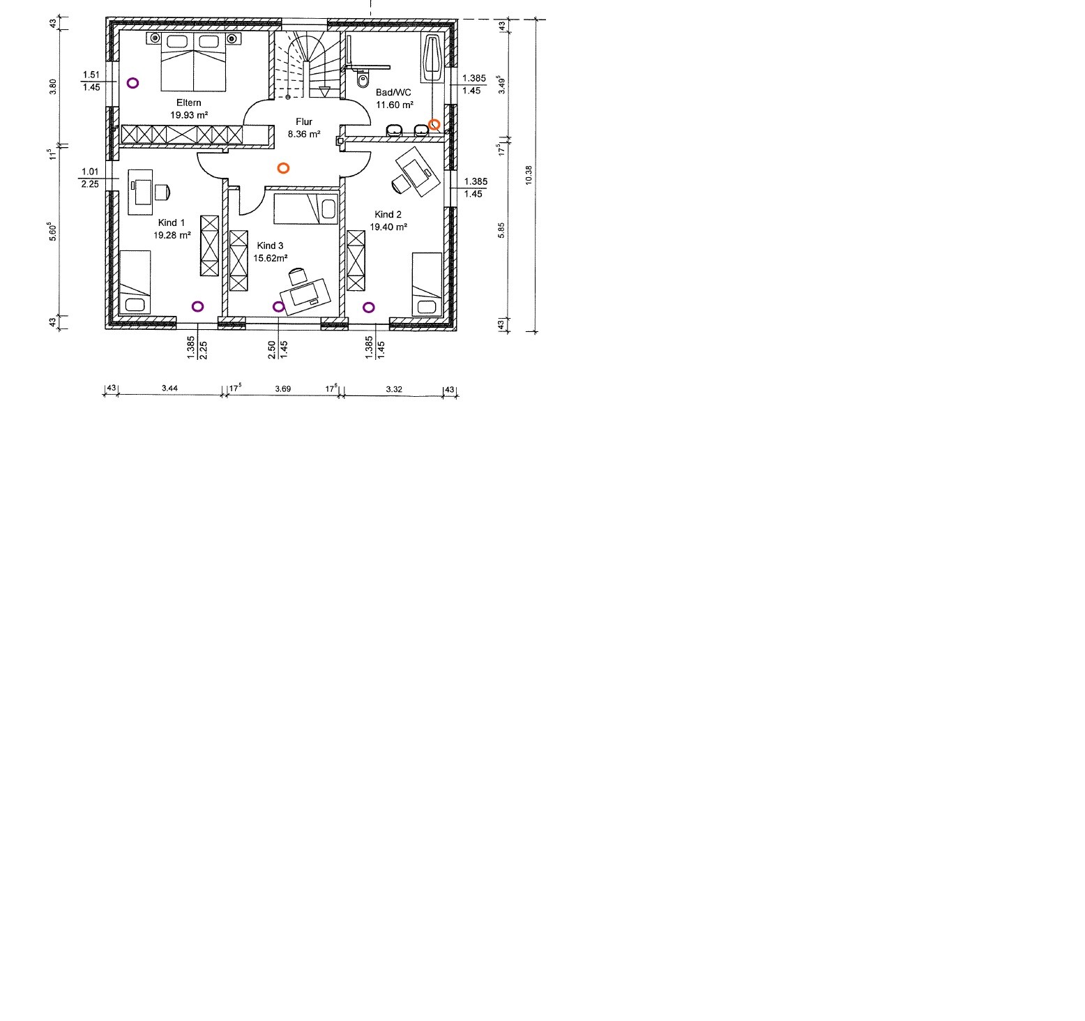

tumaa06.06.19 21:18

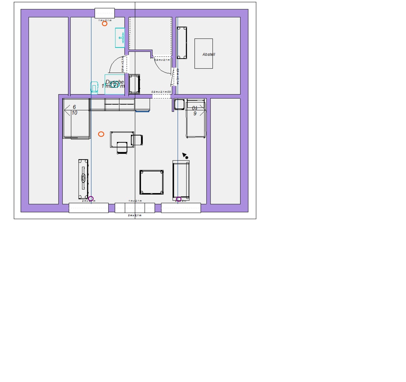

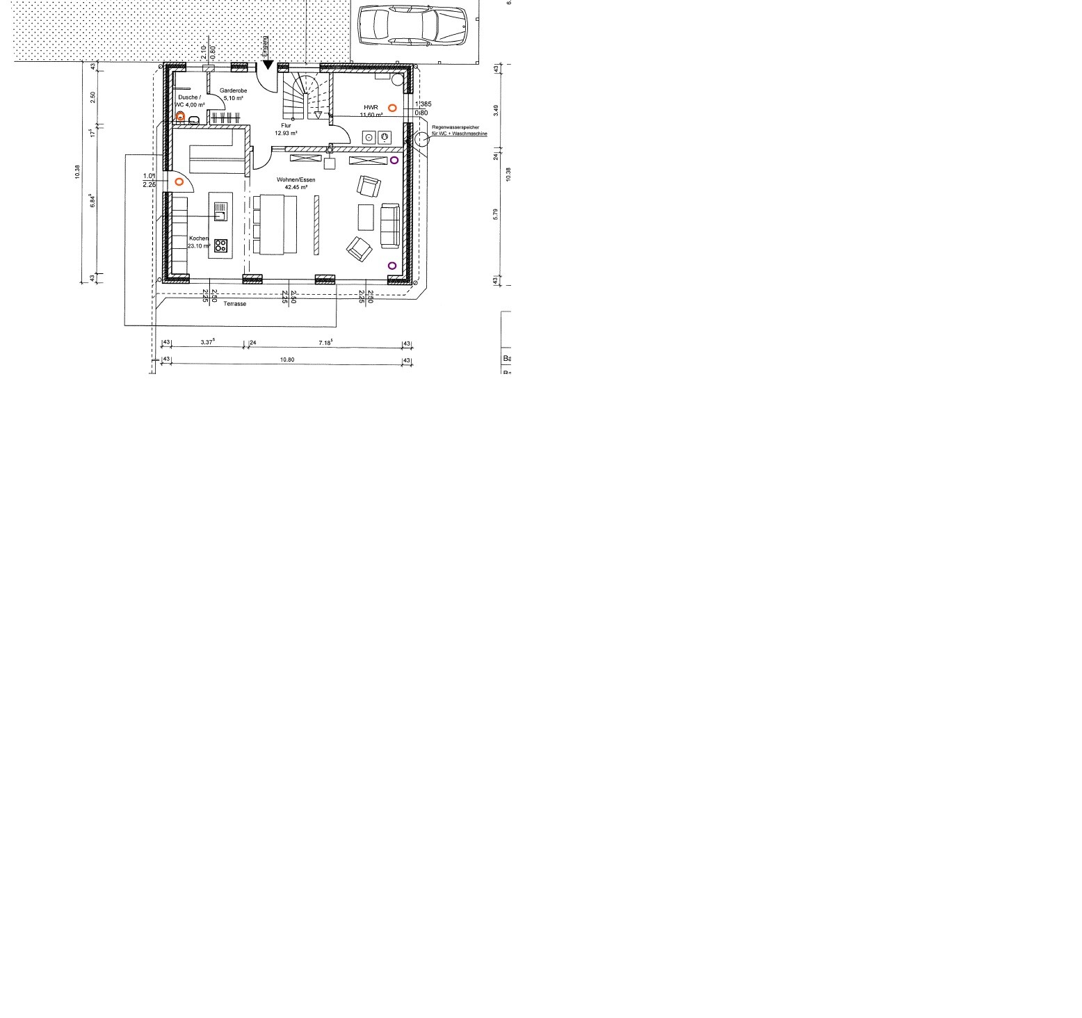

Positionen
Grundriss Erdgeschoss: Küche, Wohnen/Essen, Bad, Flur, Garderobe, HWR, Terrasse, Auto davor
Grundriss eines Wohnhauses: Eltern, drei Kinderzimmer, Flur und Bad/WC.
Grundriss eines Apartments: Wohnzimmer mit Sofa und Tisch, Bad mit Dusche, Abstellraum.
tumaa06.06.19 21:23
Was sagt ihr, passt alles ?
Muss eigentlich die Statik angepasst werden?
Die Rohre werden also durchs Mauerwerk gezogen, habe anfangs an einer Aussarrung gedacht.
boxandroof06.06.19 21:54
Auf die Schnelle und ich bin kein Profi:
Bei Nennlüftung sollte die Kontrollierte-Wohnraumlüftung bei ca. 50% Leistung liegen,würde das Gerät unbedingt eine Nummer größer nehmen.
Zwei Ventile bei Eltern wären besser gegen Geräusch und Zugerscheinung bei der hohen Luftmenge.
boxandroof06.06.19 21:56
Ist das in der Küche eine geschlossene Speisela,mer oder ein Tresen? Fall geschlossen, dann Ventil dorthin setzen. Und sonst vielleicht auch.
Flur braucht nicht zwingend Abluft, das Treppenhaus wird dann mitbelüftet, die Luft geht ins EG. Nachteil wenn die Etagen nicht ausgeglichn sind: Staub auf der Treppe.
Letztes Bild ist sicher einmal Zu- und einmal Abluft!?
abluft
