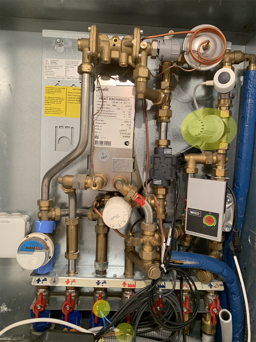

bei mir in der Wohnung passt es überhaupt nicht mit der Raumtemperatur.
Obwohl am Thermostat 22 Grad eingestellt habe ich teilweise 25 Grad Raumtemperatur.
Habe mich jetzt ein wenig schlau gemacht und gelesen man könnte die Vorlauftemperatur verringern? Muss dabei auch die Rücklauftemperatur verringert werden?
Kann mir bitte jemand anhand meines Fotos sagen wo ich die Vorlauftemperatur einstellen kann und wo ich die Rücklauftemperatur einstellen kann? Evtl. noch einen Tipp welche Werte ich einstellen könnte?
Vielen Dank

Achtung Laienmeinung:
Der im Bild rechts oben markierte Regler dürfte der Vorlauf sein da 30° eingestellt. Das ist bereits niedrig. Vermutlich Durchfluss zu hoch und Thermostat kann nicht mehr weiter runterregeln da max. unten.
Müsste wohl neu abgeglichen werden (Hydraulischer Abgleich)
Beruflich würde ich sagen: RTFM 😎 oder lass den Fachmann/die Fachfrau ran der/die das "verbockt" hat.
Dafür das wir im Industriezeitalter (Industrie 4.0) angekommen sein sollen sieht das ganz schön "gefrickelt" aus :p
Noch ein Hinweis: Unten sind 2x Stromkabel per Lüsterklemme unzulässigerweise fliegend verkabelt. Da sollte man mal dran. Das ist gefährlich!

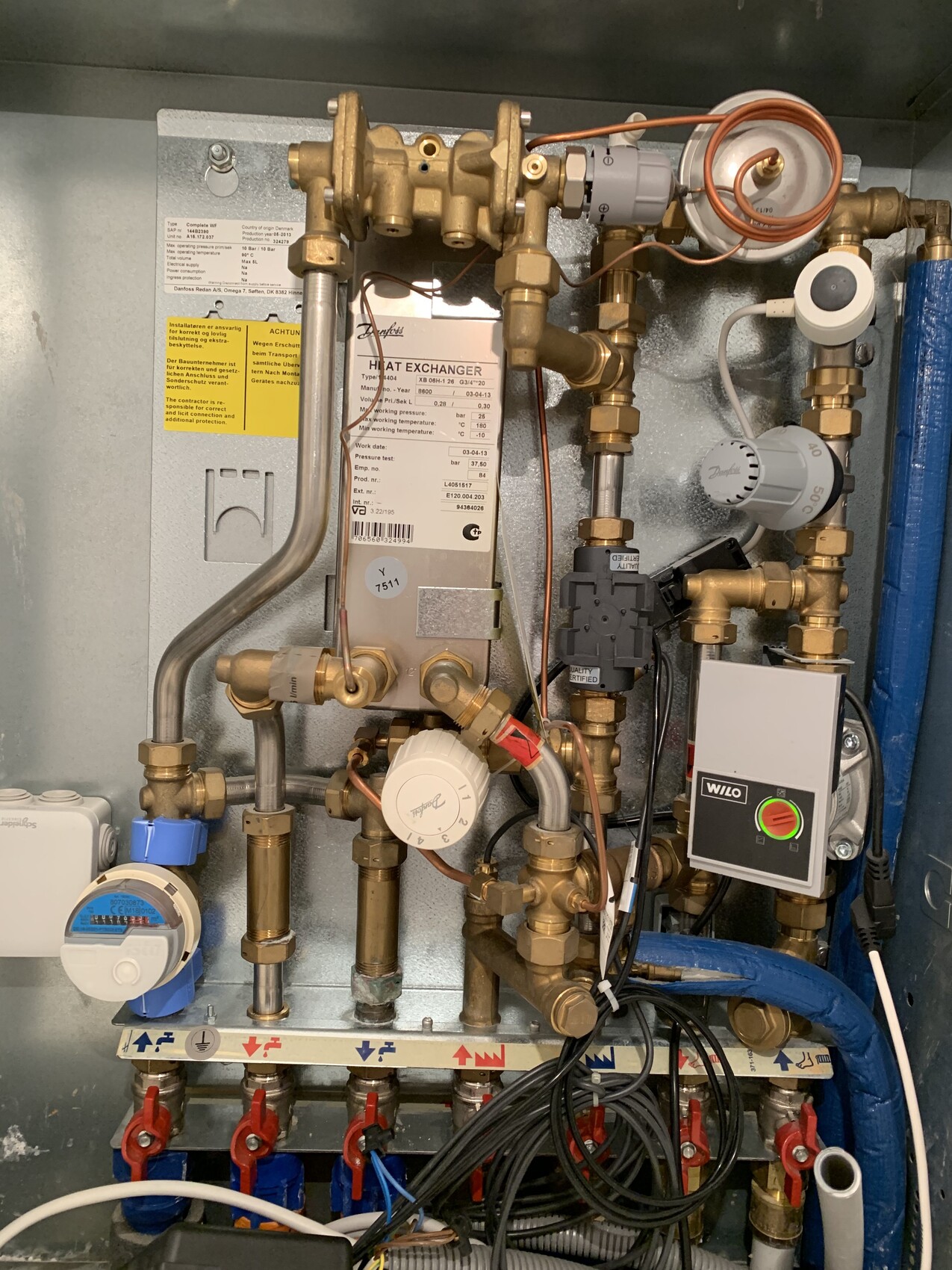

Innenansicht einer Heizungsanlage mit Ventilen, Messgeräten, Pumpe und Steuerung.

sehe gerade noch den Plattenwärmetauscher von Danfoss mittig. Was macht denn der da? (Frischwasserstation?)

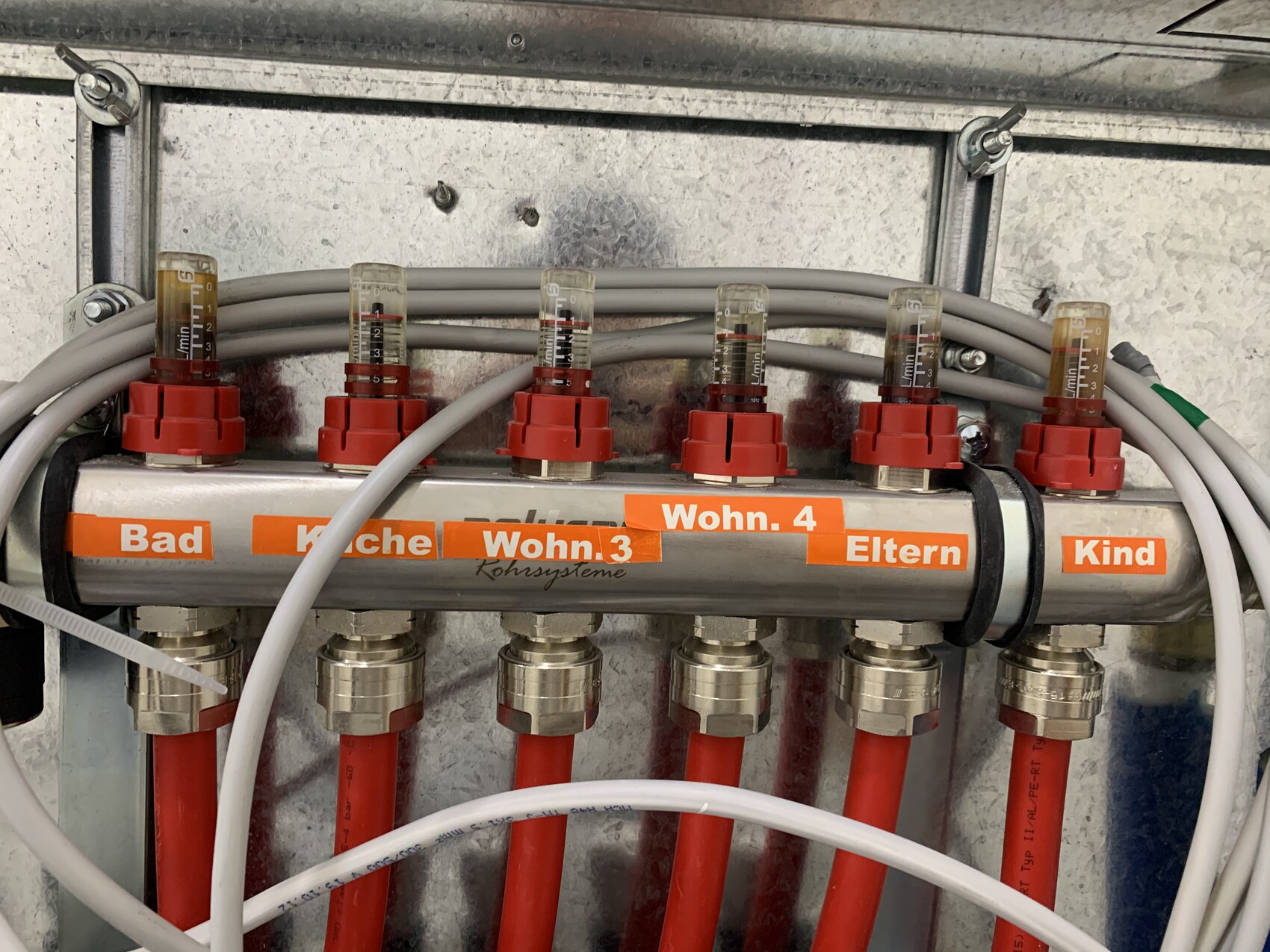

Bist du dir sicher, das das der Heizkreisverteiler für die Fußbodenheizung ist?

Wie alt ist die Heizung?
Falls sehr alt: Regler wie der markierte setzten sich mit der Zeit zu und so ein Stift im Inneren sitzt dann fest. Dann regelt der nicht mehr.
Unter dem markierten Regler ist ein Gerät von Wilo. Sieht nach einer Pumpe aus. Da würde ich als ersten Versuch Regler leicht gegen den Uhrzeigersinn drehen, in der Hoffnung den Durchfluss für die Fußbodenheizung zu verringern.

Den Durchfluss habe ich auch schon verringert, ich glaube der Vorbesitzer der Wohnung hat sich zu viel herumgespielt.
Eventuell werde ich trotzdem versuchen mit der Vorlauftemperatur ein wenig runterzugehen.
Falls es nichts bringt bleibt mir sowieso nichts anderes übrig als einen Fachmann zu holen 😀
Das mit den Stromkabeln werde ich mir auch ansehen, danke dir!
Verteiler mit roten Anschlüssen und orange beschrifteten Leitungen: Bad, Küche, Wohn. 3/4, Eltern, Kind.
So gut kenne ich mich leider nicht aus, aber normal sollte es schon der Heizkreisverteiler für die Fußbodenheizung sein.
