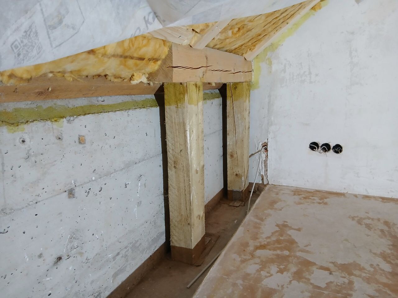

Guten Abend Hausbau-Gemeinde.
Ich habe bereits etliche Videos und Beiträge gelesen, dennoch keine für mich passenden Hinweise gefunden. Daher möchte ich mir bei euch noch Rat einholen.

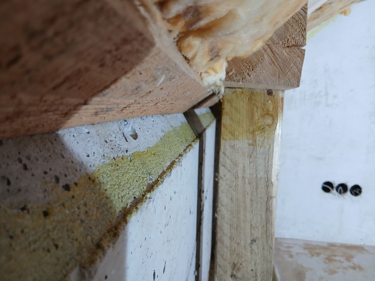

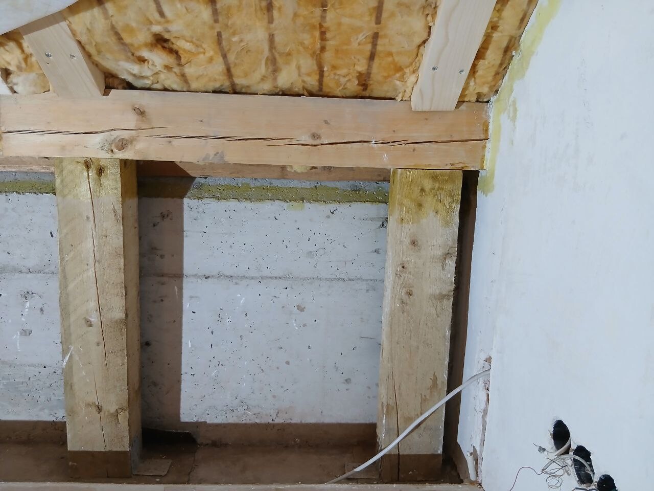

Ich wollte die Folie am Betondrempel anbringen. Das Problem ist rechts der aufgebockte Sparren. Durch diesen wird es extrem kompliziert. Ich hatte geplant die Folie an der Stelle komplett einzuschneiden und diese dann an das Holz zu legen und dort mittels Klebemasse und Klebeband zu befestigen. Das wird voraussichtlich schwierig, weil ich auch wenig Platz habe. Der Streifen an Wand und Holz ist mit Primer angestrichen, das sägeraue Holz habe ich an der Anschlussstelle etwas abgeschliffen.
Ich frage mich, ob es nicht eine bessere Lösung gibt.
Geplant ist zu dem eine Ständerwand auf den Estrich zu bringen. Dieser sollte mit Rigipsplatten beplankt werden. Sollte erst diesen setzen und dort dann die Folie festmachen, wäre das zulässig?
Gibt es noch Anregungen, was ich dann hinter die ständerwand einbringe (da ist ja dann ein Hohlraum)? > Dämmwolle? oder lieber einen nicht feuchteanfälligen Stoff? XPS Platten?
Besten Dank im Voraus!
Wie zulässig? Wer sollte das verbieten? Wichtig ist doch nur, dass du nach den Gesetzen der Bauphysik die Feuchtigkeit weg hälst und das heißt auch - die Folie muss auf die warme Seite Richtung Wohnbereich. Natürlich kannst du dann die Folie über dem Ständerwerk fortsetzen. So ich das denn richtig verstanden habe, was du vorhast? Und ansonsten würde ich mir nicht so viele Gedanken machen. Auf jeden Fall Dämmung einbringen, ob Holzwolle oder mineralisch - wenn die Folie davor liegt und von außen alles dicht ist, hast du ja kein Problem mit Feuchtigkeit.

Guten Abend, ich danke dir für die Rückmeldung.
Mit "zulässig" meinte ich quasi, ob die Ausführung vertretbar ist. Verbieten kann es natürlich niemand ;-)
Ich verstehe deine Ausführung so:
Wenn ich das Ständerwerk (= Kniestock) setze sollte ich die Folie an diesem nach Unter auf den Boden führen und dahinter, den Drempel, noch entsprechend Dämmen.
Was dann nicht korrekt wäre:
Ich führe die Folie an den Sparren bis zur Betonwand und schließe Sie am oberen Ende an. Dann Dämmung vor die Betonwand und dann das Ständerwerk.
--> Das wäre dann nicht korrekt weil die Dämmung hinter dem Ständerwerk vor der Dampfbremse liegen würde.
--> Habe ich das richtig verstenden.
