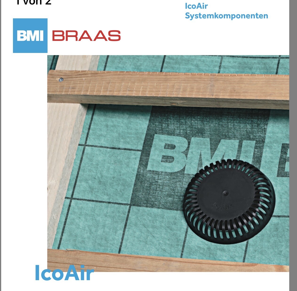

worf198531.12.25 02:08
Ist die IcoAir von Braas auch eine gute Alternative zur Belüftung?
Grüne Dachunterlage mit Holzlatten und runden Belüftungsventilator, BMI Braas Logo
