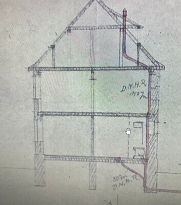

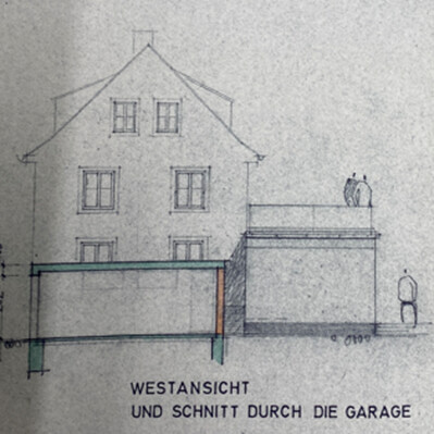

Wir werden uns eine Doppelhaushälfte BJ1920 kaufen mit einem Anbau aus den 60er Jahren.
Im Folgenden ein Parr Zeichnungen / Bilder:
Skizze eines Hauses mit Rahmen, Fundamenten und Rohbau-Struktur
Architektenzeichnung: Westansicht und Garagen-Schnitt eines Hauses
Außenansicht eines Hauses mit Balkonbrüstung an einer hohen Mauer.

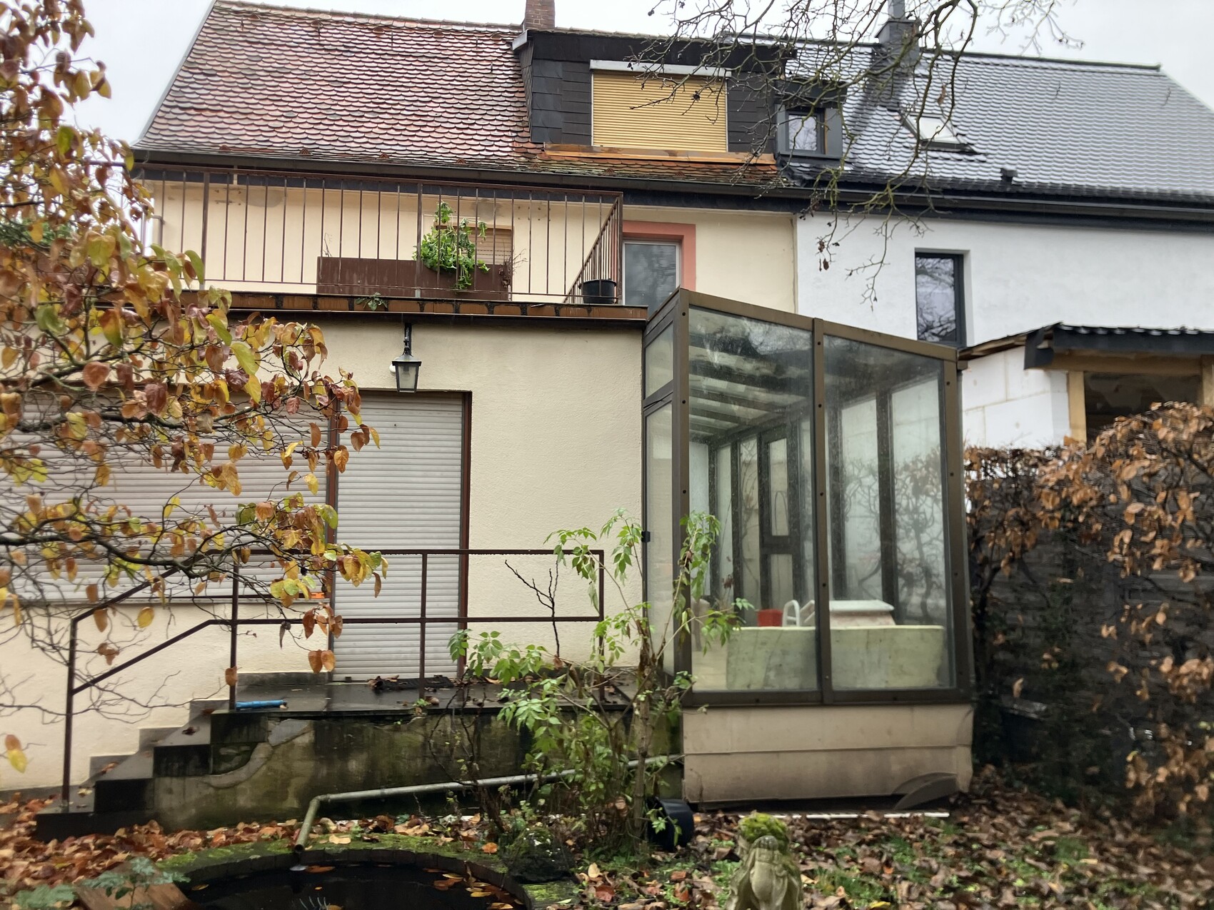

Außenansicht eines Hauses mit Glasveranda, Terrasse und Herbstlaub im Garten.
Der Zustand ist rel. gepflegt für das Alter.
Das Haupthaus (8x8m Bruchsteinwände, kalter Keller, EG, 1.Og, 2.OG) hat eine Dämmung mit 8cm Styropor, die ggf. erneuert wird. Mehr Detail ist an dieser Stelle nicht nötig, wenn doch, schreibe ich natürlich mehr.

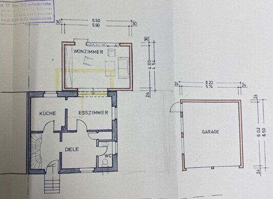

Anbau:
Der Anbau aus den 60ern hat eine Größe von etwa 6,5x4,5m und ist an das alte Haus angebaut.
2D-Grundriss eines Hauses mit Küche, Esszimmer, Wohnzimmer, Diele, WC und Garage.
2D Grundriss eines Hauses mit Terrasse, Schlafzimmer und Zimmer
Bzgl. des Anbaus bin ich mir nicht sicher, ob überall isoliert wurde. Hier sind des Hohlblockziegel für die Fassade.
Der Anbau besteht aus einem Keller, vermutlich nicht nach oben gedämmt. Im Keller ist aktuell ein Hobbyraum, der aber „kalt“ bleiben, soll.

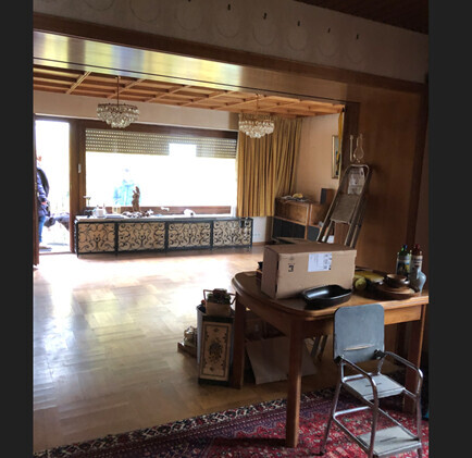

Im EG ist der Anbau im Wohnzimmer in das Haupthaus durch eine großen Wanddurchbruch integriert. Gleiche Holzboden. Der Boden des Anbaus ist aber Beton, während der des Haupthauses aus Holzbalken besteht.
Wohnzimmer mit Esstisch, Stuhl, Kronleuchter und Blick auf Sofa vor großen Fenstern

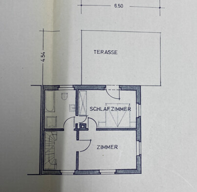

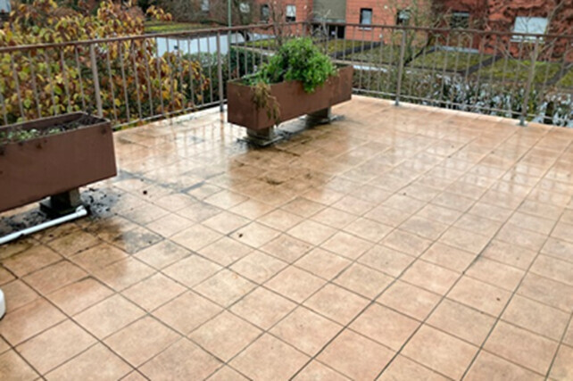

Im 1.OG ist der Anbau eine Terrasse, die von oben mit Platten eingedeckt und sicherlich versiegelt ist:
Blick auf eine begehbare Terrasse mit hellen Fliesen, Pflanzkübeln und Geländer
Ich vermute der Anbau ist eine der energetischen „Schwachstellen“ des Hauses. Hier möchte ich ggf. noch vor Einzug die Fassade und möglichst auch die Decke zw. EG und Terrasse dämmen. Im Keller denke ich kommt eine Kellerdeckendämmung rein.
Ob Eine Fußbodenheizung im EG reinkommt oder ggf. eine Deckenheizung werde ich mit meiner Frau noch „besprechen“.
Zu meinen Fragen:
Wie würdet die Dämmung zw. Decke im EG und Terrasse ausführen? (innen vs. außen)l

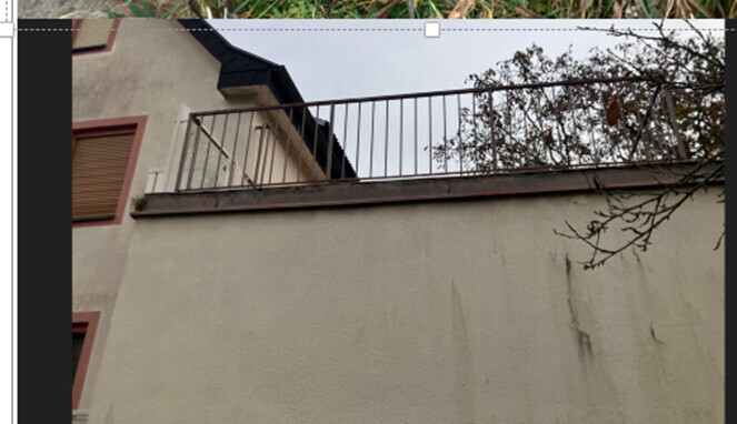

Ähnliche Frage für die Fassade. Eine Außen-Dämmung auf der Seite zum Garten ist eher schwer, da hier eine Tür zum Wintergarten dann nicht mehr zum Öffnen wäre. Auch kann die Wand zum Wintergarten auch nicht so einfach von außen gedämmt werden…

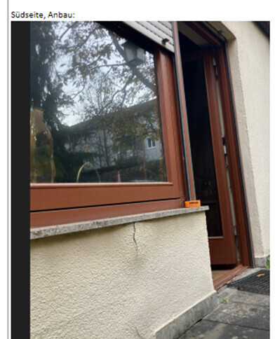

Folgendes Bilder ist auf der Südseite des Anbaus. Hier hat der Putz einen Riss unterhalb des Fensters.
Südseite des Anbaus mit braunem Fenster, Fensterbank aus Stein, offene Tür.
Denk ihr das kommt von Feuchtigkeit, die ggf. auf dem Boden „hochgezogen ist“?
Ich vermute keine Horizontalsperren oder Isolierungen zum Erdreich bzw. der Treppe, die man rechts auf dem Bild sieht.
