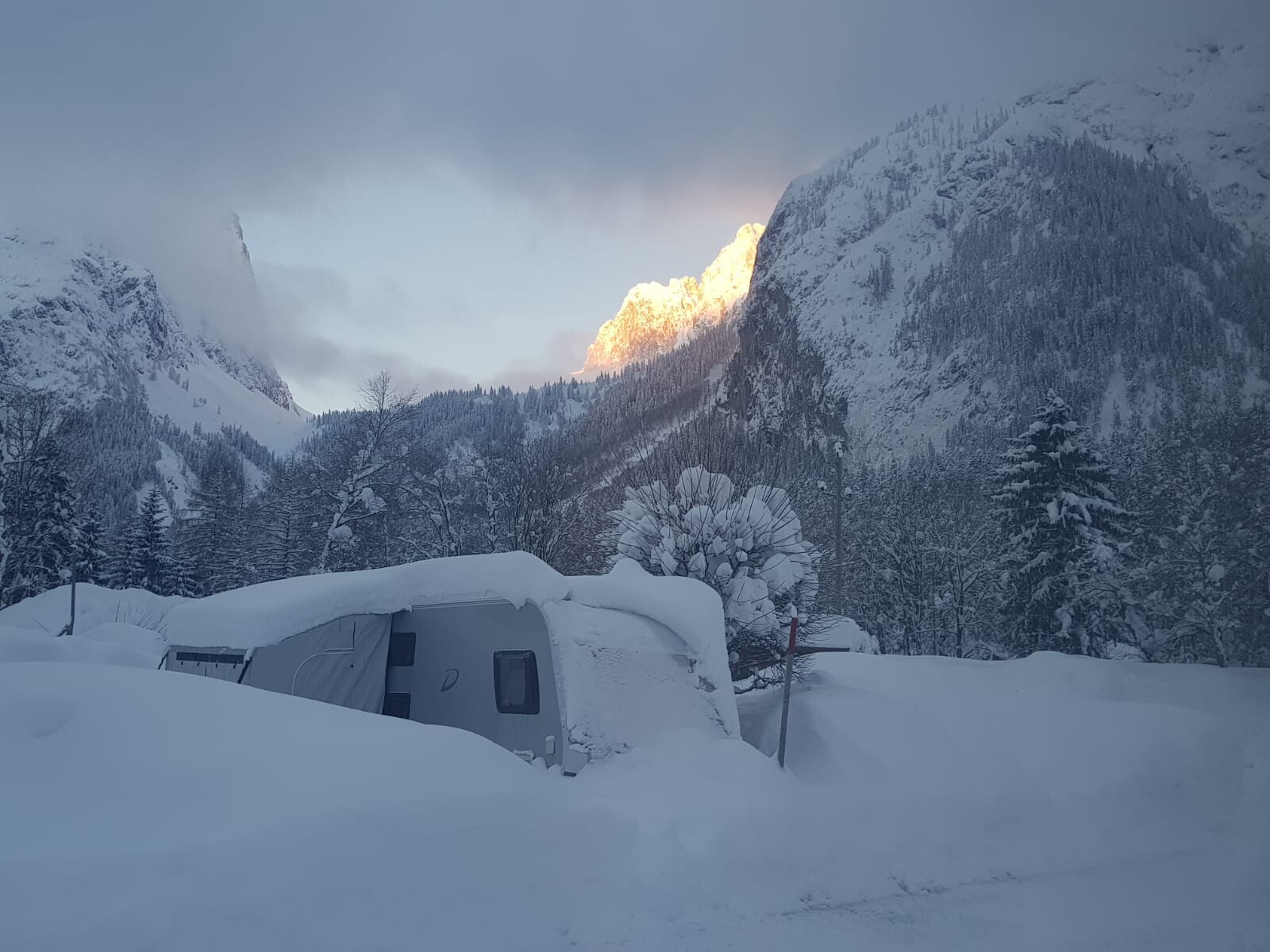

Hallo so ein Wagen kann sehr gut mit XPS oder selbstklebendem Xtreme Isolator ausgebaut werden. Dampfbremsen werden da nicht verbaut. Ich würde aus Kostengründen XPS direkt/formschlüssig von innen mit Würth klebt und dichtet verkleben. So werden Wohnwägen seit Jahrzehnten winterfest ab Werk ausgestatte. Wir haben im Winter unseren Wohnwagen in den Alpen. minus 25 ist absolut kein Problem. Wichtig Zwangslüftung und hinterlüfteter Möbelbau, sowie eine Warmluftheizung die ringsum mit einem Schlauch die Wärme verteil. Nur mit einem Ofen kanns in den Ecken feucht werden.
