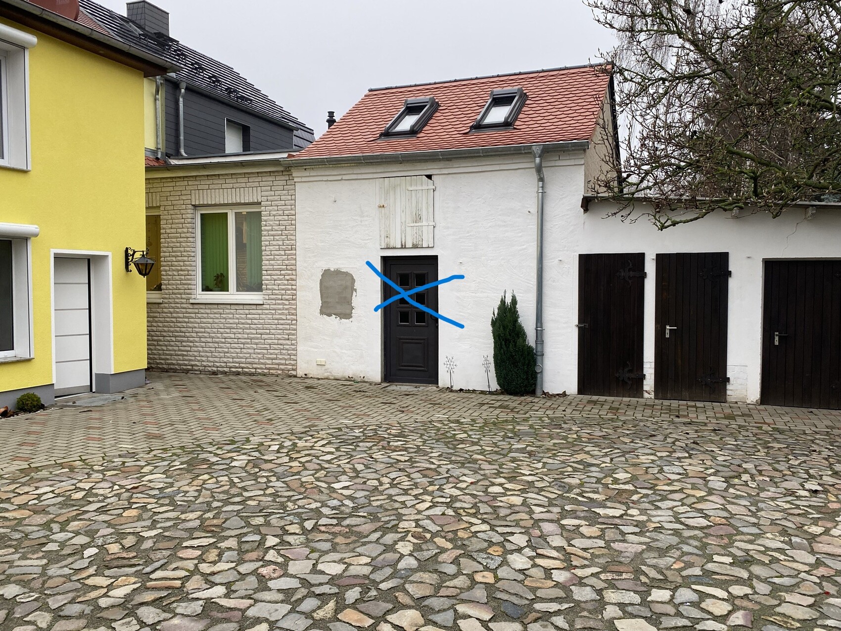

Hallo Community,
ich hab nur mal ein paar fragen und vielleicht hat jemand ein paar Antworten für mich.
Also ganz entspannt, ich weiss auch das die Substanz nicht optimal ist.
Zu dem Gebäude,
es ist ein 2 Stöckiges Gebäude in 5x3m, eine 5m Seite wird sich mit dem Nachbarn geteilt, dort steht das gleiche Gebäude auf seiner Seite.(die 2te Etage ist mit Dachschräge und Drempel)
Es hat ein halbes Satteldach mit neuer Biberschwanzeindeckung und 2 Roto Dachfenster mit Jalousien.
Zu den Wänden: das EG hat alle 4 Seiten eine 24er Mauerwerk ältere Kalksandsteine, sind aufjedenfall weisse 12x6 Steine)
die Ober Etage mit Dachschräge ist aber nur mit Verstärkten Eckpfeiler hoch gemauert wo das Dach quasi aufliegt, mit 24er und die 4 Wände dazwischen nur 12er Stärke.
Jetzt zu meiner Frage/Problem.
Grundsätlich kommt eine Außendämmung Bauseitsbedingt nicht in Frage.
Ist eine Sinnvolle Innendämmung machbar, wenn ja wie Stark?(Ich steige bei der Berechnung einfach nicht durch.)
Ich habe ein Angebot einer Firma der möchte oben bei den 12er Wänden Calzium Silikat Platten 80er Stärke kleben, Sinnvoll/ausreichen?
Was ich eventuell gerne haben möchte wären Steico Holzfaserplatten.
Falls noch Daten benötigt werden gerne schreiben.
Ich möchte es einfach nur verstehen ob es sinnvoll/machbar ist.
Vielen Dank

Also,@jens.knoedel
ja Gartenhausgrösse mag wohl stimmen, es ist aber die einzige möglichkeit die ich habe um Wohnraum zu bekommen.
Die 2 Räume sollen oben als Stauraum und unten als Spielbereich für Kinder genutzt werden
Ja es sind ungefähr 12qm Grundfläche,Es wird das Bad über eine Tür ins Haupthaus genutzt.
Unten weiss ich nicht was die Firma Dämmen wollte,habe nur das Angebot über die 12er Wand vorliegen.
Außendämmung ist ein Problem da es alles Doppelhaushälften sind und das mit den Dächern und Fassaden bescheiden aussieht,mein Nachbar ist da auch sehr eigen.
Hofansicht: Gelbes Haus links, weißes Haus in der Mitte, schwarze Tür mit blauem X.
Die Tür dort kommt raus und es soll ein Fenster dort rein.
Rechts wo die beiden Türen sind wird neu aufgemauert und dort soll ein Eingangsbereich mit Eingangstür hinkommen.
Links ist das Bad mit Zugang.
Über Sinn und Unsinn der Fläche, möcht ich gar nicht besprechen das weiss ich selber das es kein Raumwunder wird.
Ich möchte rein über den Dämmaspekt sprechen.
Vielen Dank
