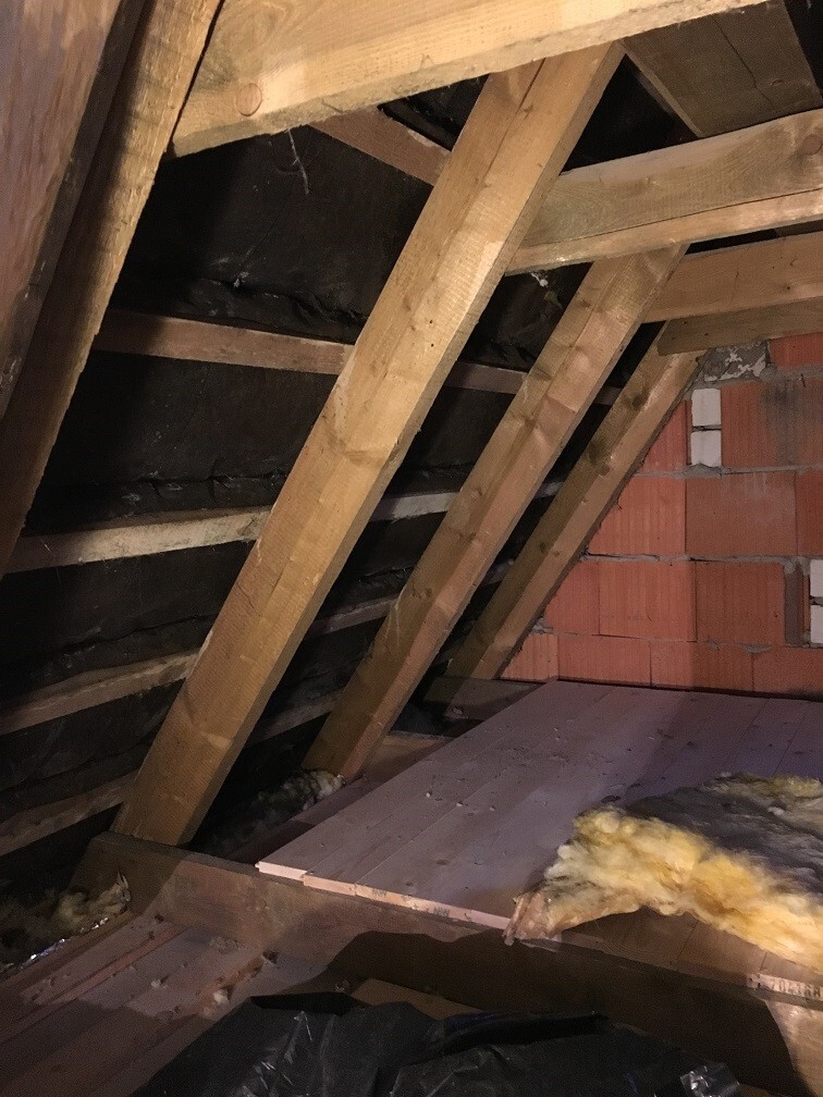

Guten Morgen liebe Community,
ich hätte folgendes Anliegen und wäre extrem froh wenn mir Jemand mit seiner Fachexpertise weiterhelfen kann.
Wie auf den Bildern zu erkennen, plane ich aktuell die Dämmung unser Zwischendecke, zuvor war das Dach ganz normal mit kaschierter Alufolie und Dämmung aus den 80ern gefüttert. Alles nur getackert, nichts geklebt, keine Dampfbremse etc. Der Kram ist irgendwann runter gefallen oder durch einen Marder zerstört wurden.
Wir haben das Haus vor kurzem gekauft, BJ 82.
Da wir nur Dachpappen an den Ziegeln haben und keine Delta-Max Folie, habe ich mich aufgrund der Feuchtigkeit für den Boden entschieden - ist ja gem. Energieeinsparverordnung 2016 eh vorgeschrieben oder?
Das Dach soll nicht als Wohnraum genutzt werden, ist eh zu klein. Die Luft kann also frei zirkulieren.
Naja, somit habe ich nun folgende Material verbaut: (von Oben nach Unten)
Dämmfilz 180er (Climowool KF2)
Dampfbremse (Climowool DB Flex)
Sparren (aufgedoppelt auf 200-220mm)
Schalungsbretter (30 mm, im Versatz unter den Sparren)
Unter den Sparren und zwischen den Schalungsbrettern 30mm Styropor, damit die Luft nicht zirkuliert "falls" ein Fehler im System vorhanden ist!
Rigipsplatten (als Decke)

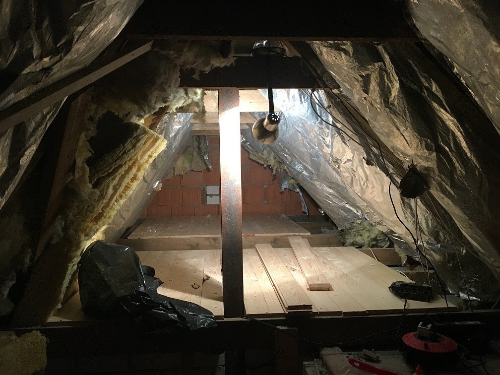

Ich habe die Dampfbremse ordnungsgemäß zwischen den Sparren verlegt, verklebt und an der Außenwand (nach vorherigem Spachteln) angeklebt. An den Seiten bin ich mit der Dampfbremse so weit es ging an die Dachschräge gegangen. Bild folgt!

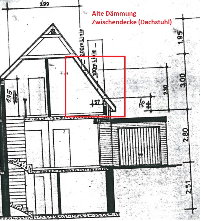

NUN habe ich jedoch eine Sorge, was mache ich mit dem Übergang zwischen der Dachschrägen und dem Boden? Da treffen ja theoretisch 2 Materialien und Temperaturen aufeinander.
In der Schräge habe ich die alte (ca. 100-1200mm dicke Dämmwolle) mit der innenseitigen Alufolie, wo die Luft oberhalb aufgrund der Dachziegel durchpfeift und oben die 180er Dämmung mit Dampfbremse.
Kann sich in also in der Ecke Feuchtigkeit bilden? Einen 100% Übergang zwischen Alufolie und Dampfbremse hab ich ja nicht und dort treffen doch ggf. zwei Temperaturen aufeinander oder? Evtl. +20 Grad aus der Ecke n der Decke und -10 vom Dachstuhl. Oder sollte ich Dampfbremse AUF die Alufolie kleben?
Vielleicht kann mir ja Jemand helfen, Danke im Vorfeld 🙂)
