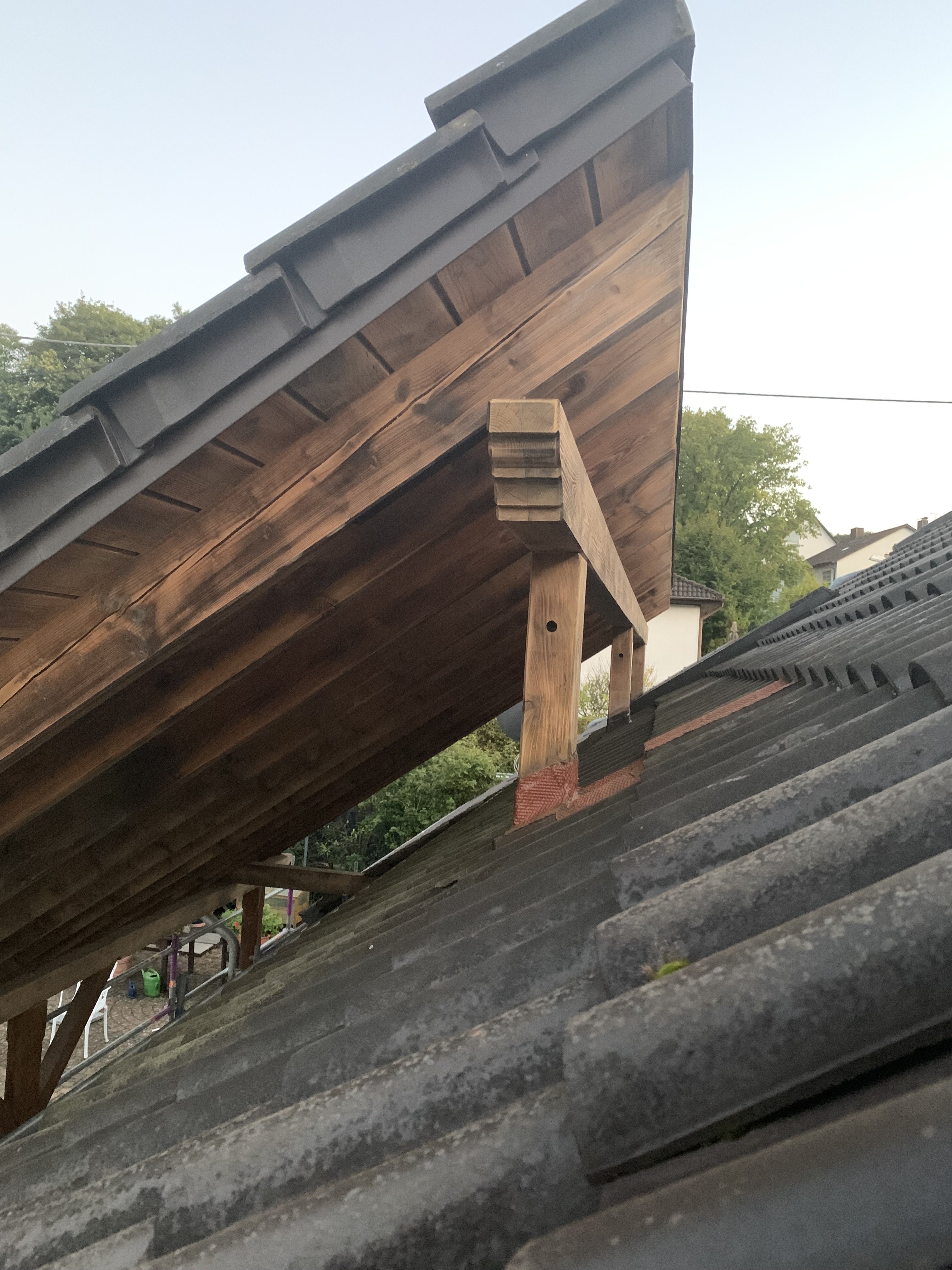

Meinst du Dachüberstand mangelhaft wegen Qualität Anstrich oder wegen Versauen der Fassade? Weil Fassade wird komplett neu gestrichen.
Was wären deiner/eurer Ansicht nach Optionen den Bereich Terrasse nachzubessern?
Wg. der angestrichenen Fassade. Ok, wenn das gesamte Haus gemacht wird, isses zu verschmerzen, bzw. zu beheben. Hatte mich schon gewundert, dass das von dir nicht bemängelt wurde. Richtig gleichmäßig ist der Anstrich auch nicht, aber evtl. war das davor schon so und es schimmert jetzt halt durch.
Aber, haben sie die Fassade für den neuen Anstrich schon vorbereitet/gereinigt oder wird über den „Dreck“ gestrichen? Vorbereitung komplett (Dachüberstand/Fassade), dann Anstrich von oben nach unten…
Gibt’s auch noch Bilder vor den neuen Anstrichen?
Peter35
Ja, Fassade wurde vorbereitet und gereinigt.

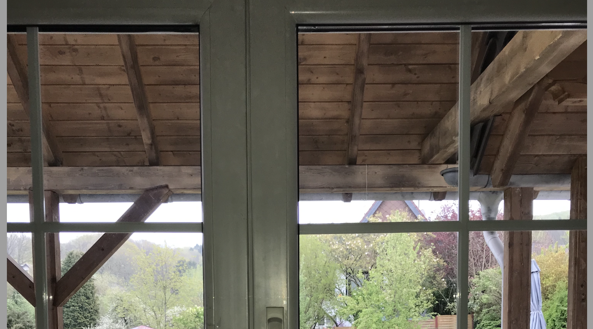

Bilder vor den neuen Anstrichen:
Terrasse vorher:
Blick durch eine Glas-Tür auf eine Holzkonstruktion mit Dachbalken und Garten mit Bäumen dahinter.
Terrasse vorher (links) vs. geschliffen (rechts):
Draufsicht auf ein Holzdach mit Sparren, Dachziegeln und Baugerüst im Garten.

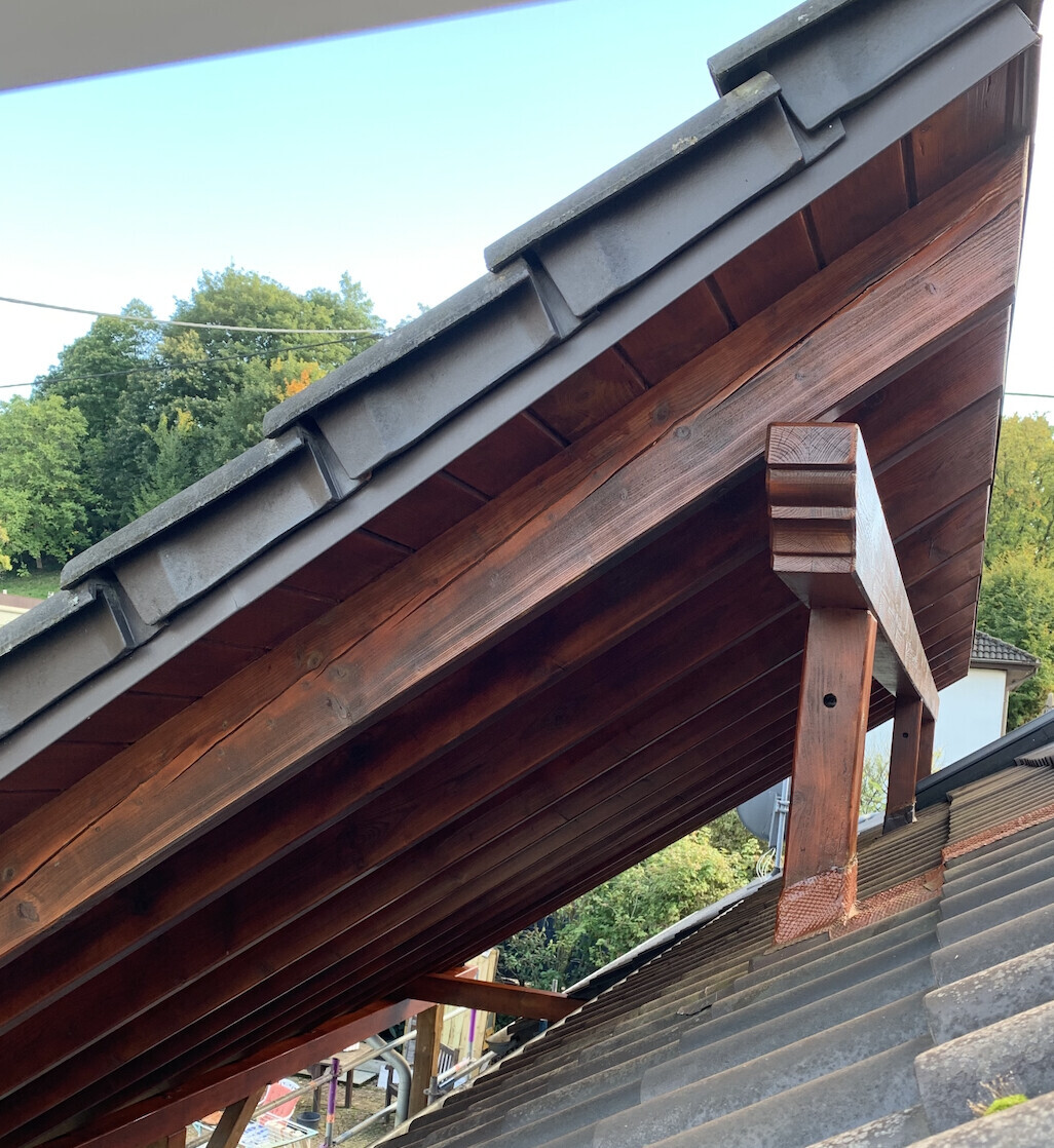

Terrasse geschliffen:
Schräges Holzdach mit Balkenunterkonstruktion und grauen Dachziegeln; Hintergrund mit Bäumen.

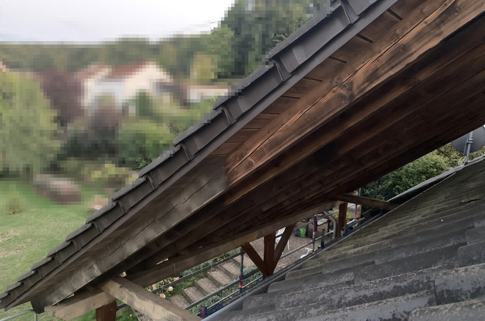

Terrasse nach 2x streichen:
Unterkonstruktion eines Holzdaches mit dunklen Balken und grauen Dachziegeln, Blick von unten.
Es sieht für unsere Begriffe überall gut aus, außer im "Innenbereich" der Terrasse (1. Bild oben). Genau dort, wo die Flächen gespritzt und nicht mit Pinsel/Rolle gestrichen wurden.
Meinst du/ihr abschleifen würde das ganze verbessern oder vielleicht eher sogar verschlimmern?
