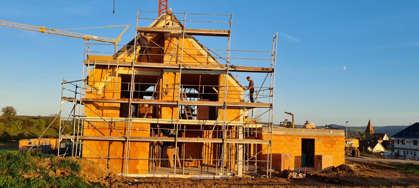

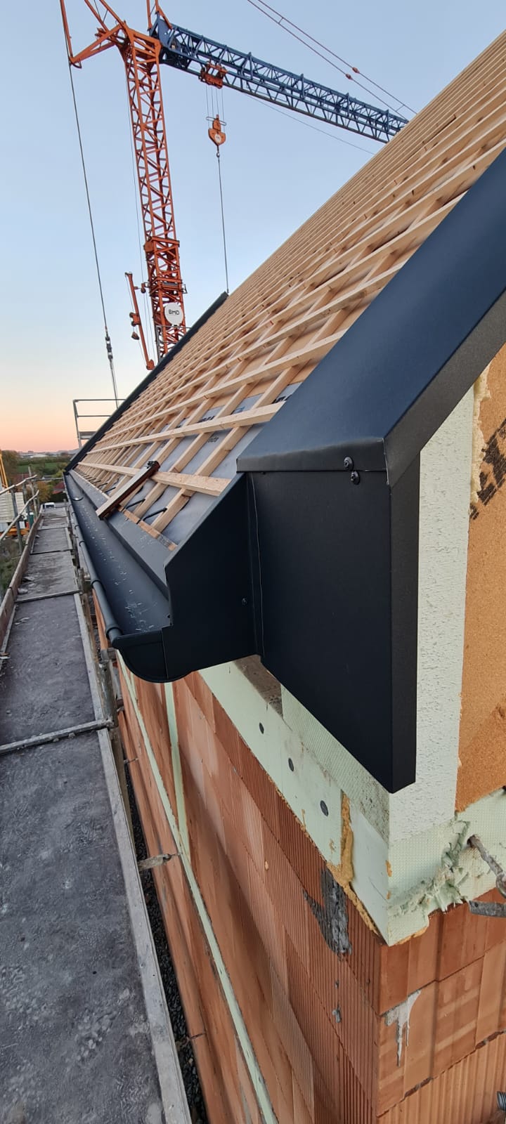

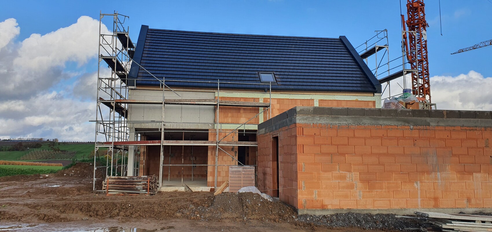

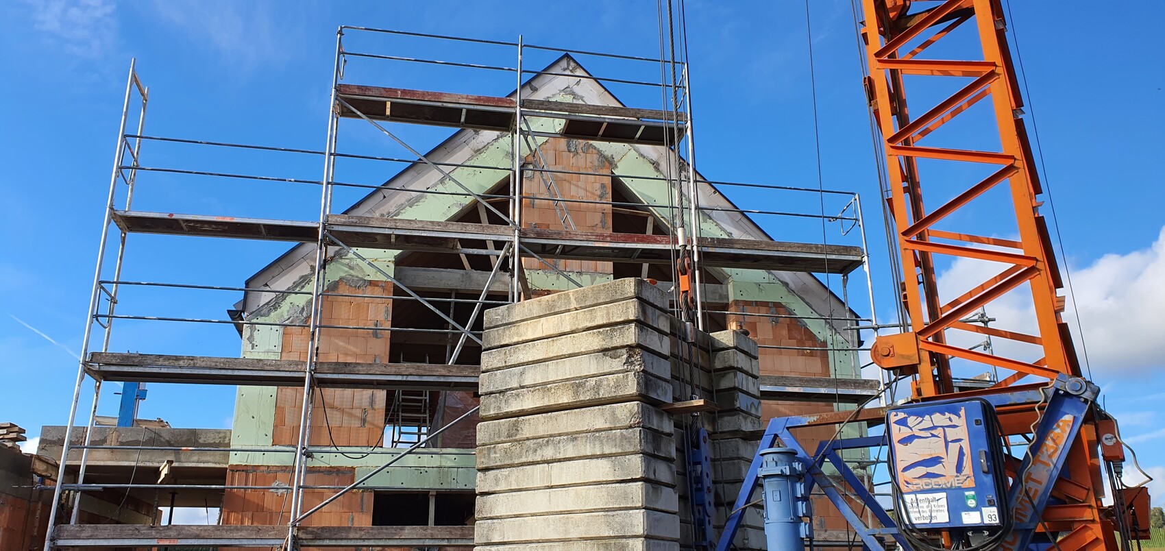

wir planen akutell an unserem Neubauvorhaben mit rundum 10cm Dachüberstand bei einem Satteldach mit 35 Grad Dachneigung. Das entstand daraus, dass uns optisch wenig Dachüberstand sehr gut gefällt und das Bauunternehmen dann als sinnvolle Lösung 10cm rundum angeboten hat. Das Argument war, dass man so keine zusätzlichen Abdichtungsmaßnahmen am Baukörper durchführen müsse, wie es der Fall bei "0cm" Überstand ist. Ich weiß, dass aus baulicher Sicht mehr Dachüberstand aufgrund von Verwitterung der Fassade etc. mehr Sinn ergibt, das sei jetzt mal dahingestellt.
Hat jemand von Euch zufällig einen ähnlichen Dachüberstand und Beispielbilder für uns?

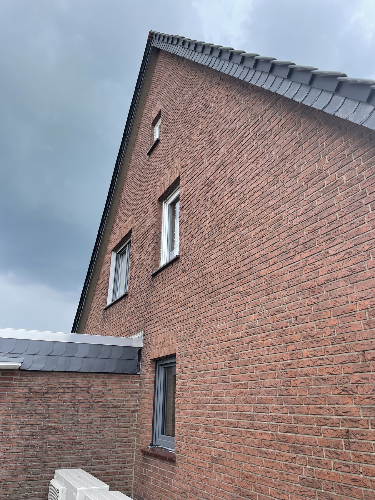

Altbau mit knapp 14cm Dachüberstand (aber 50 Grad Dachneigung) - wird mit Dämmung fast auf 0 reduziert
