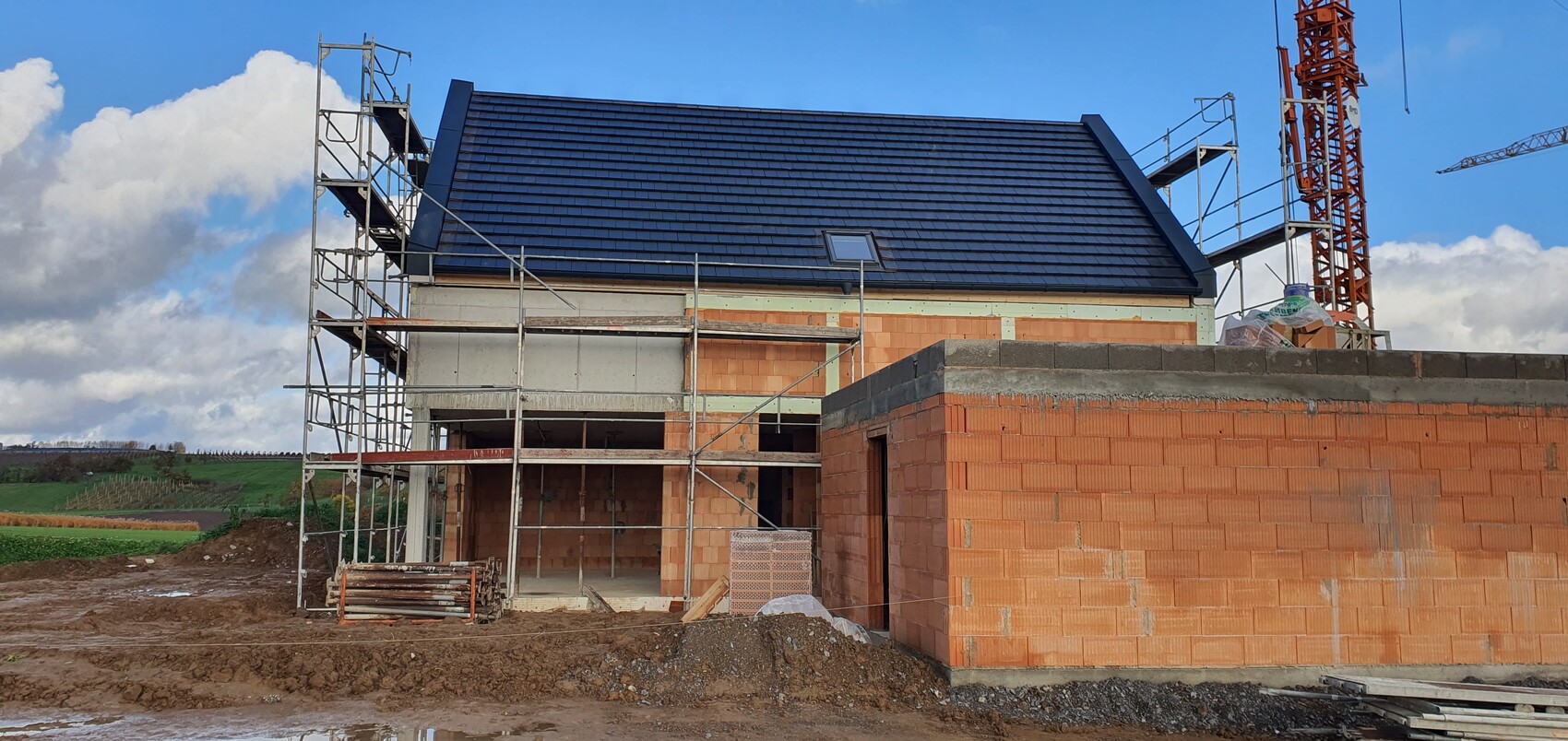

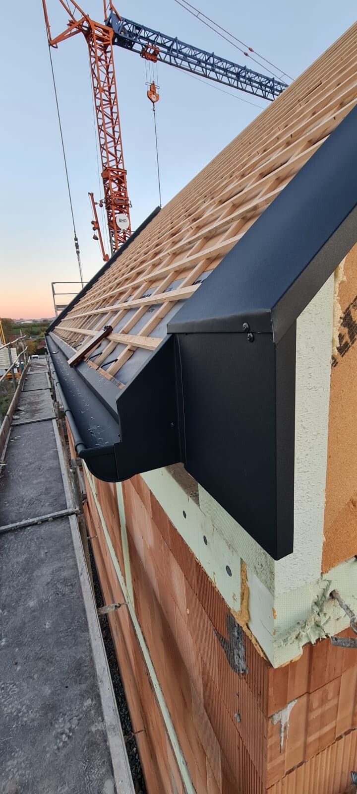

Kati2022 schrieb:
Wir bauen ohne Dachüberstand. Die Giebelseite hat eine Aluminium-Attika bekommen, die Traufseite einen sehr kleinen Überstand mit einer Außendachrinne. Anfangs wollten wir eine innenliegende Dachrinne, aus technischen Gründen haben wir uns doch unmentschieden.
Die Fassade wird mit einer Silikonharzfarbe mit Lotuseffekt gestrichen.
Manche Handwerker haben mir auch zum Dachüberstand geraten. Eine Attika am Giebel wird hierzulande sehr selten/fast nie gebaut.
Wir liebäugeln auch mit dieser Dachform, kannst Du mir sagen, ob es kostentechnisch von einem normalen Dachüberstand abweicht?
Ich kann es dir nicht sagen, da ich nach den Kosten eines klassischen Daches nicht gefragt habe. Du musst die Attika bauen (+ mit Blech verkleiden), das kostet mehr, dafür ist dein Dach etwas kürzer. Du sparst ein paar m2 Dachziegeln...
