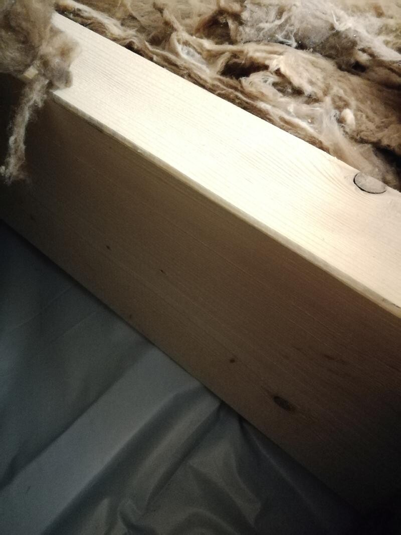

ᐅ Dachstuhl hebt sich um fast 2 cm nach oben!

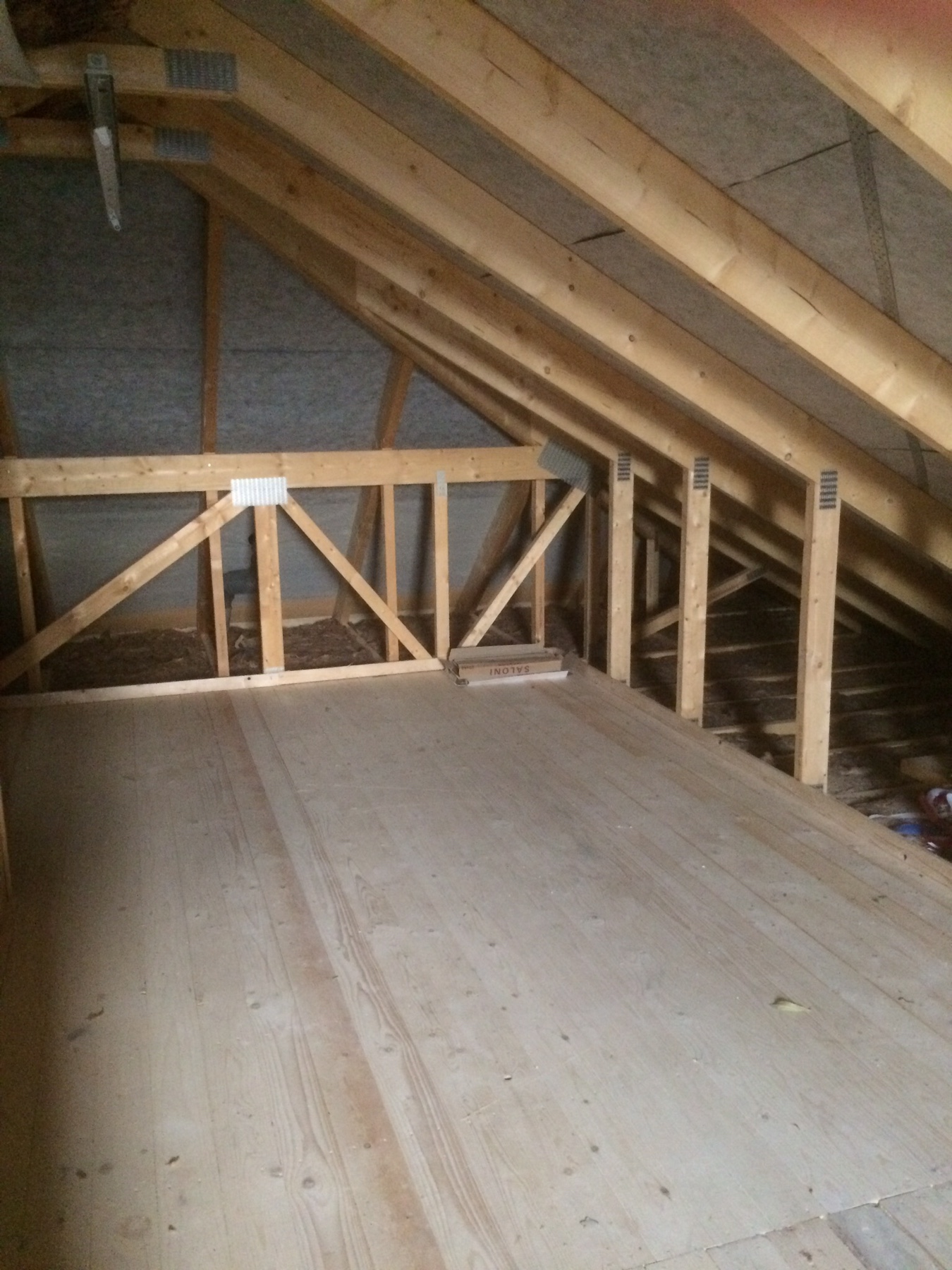

Aber schau die Bilder. Das ist zu stark. Da stimmt was nicht. Mir kommt die Geschichte mit den OSB Platten auch komisch vor, aber diese Platten haben damit irgendwas zu tun, wetten?
Mein Bauzimmerer bestand hier auf Rauspund für den Boden. Die Platten lehnte er als ungeeignet. ab. Warum, sagte er nicht. Karsten
Dachboden mit sichtbarem Holz-Dachstuhl und Rohbaukonstruktion

kkk272729 schrieb:
Die Risse sind wirklich schon ziemlich groß.
Kannst Du was zum Ablauf sagen?
Bei welchen Temperaturen wurde das OG erstellt, wann wurde gemalert?
Wurde zu dem Zeitpunkt bereits geheizt?
Dachstuhl ist aus KVH? Holzlattung unter dem Gipskarton?
Der Dachstuhl wurde im Dezember 2016 bei trockenen kalten Temperaturen erstellt. Geheizt wurde da noch nicht. Die Rigipsdecke wurde im Juni erstellt, gemalert wurde dann im Juli. Ja der Dachstuhl ist aus KVH. Ich lade noch ein Bild vom Dachboden hoch......Die Rigips sind auf der Holzlattung verschraubt.
Holzlatte mit Dämmwolle oben; darunter graue Folie.
ChristopherST27.02.18 14:21
Nur mal so angemerkt: es ist normal, wenn sich im OG Decke, also Rigips, von der Wand trennt. ...
Deshalb muss man, wenn die Malerleistungen in EL erfolgen, auch irgendwann mit Acryl ran.
Soll es wirklich der Dachstuhl sein ? [emoji15]
Das mit den Rissen ging relativ schnell, am Anfang waren sie auch noch viel kleiner da wurde mir vom Bauleiter auch gesagt das ist normal, das machen sie im Frühjahr ohne Probleme zu........Aber wie gesagt, jetzt sagt er das des nicht normal ist und diese großen Risse entstanden sind, wegen den OSB Platten.....2 Arbeiter würden es machen, dauert ca 2 Tage kostet aber mit Fahrtzeit etc ca. 1000 Euro.
