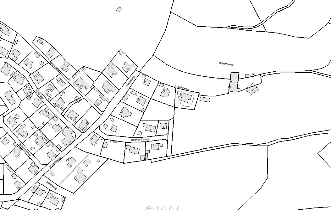

Es gibt folgende Situation. Ich möchte in einem bestehenden Haus wo es bereits zwei Wohnungen gibt (Großeltern u. Eltern) das Dachgeschoss ausbauen und eine Dachgaube erstellen. Da jetzt eine dritte Wohnung entsteht kommt das Gebäude in die Gebäudeklasse 3. Die daraus ergebenden Brandschutzanforderungen sind kein Problem. Genauso wurde uns bestätigt das die Dachgaube auch genehmigt werden würde.
Es gibt nur ein anderes Problem. Und zwar sagt das Landratsamt das wir uns im Außenbereich befinden. Und im Außenbereich sind nicht mehr wie 2 Wohneinheiten in einem Haus zulässig. Das ganze wurde mir auch im Gesetz so gezeigt und stimmt scheinbar auch. Nur meine Frage ist wann ist man genau im Außenbereich? Unser Haus liegt genau am Rand einer Siedlung mit knapp ca. 80 Häusern. Das blöde ist nur das unsere Grundstücksgrenze zu dem Nachbar Richtung der Siedlung auch die Gemeinde- und Gemarkungsgrenze ist. Der Flächennutzungsplan erstreckt sich über die ganze Siedlung genau bis zu unserem Nachbarn. Unser Grundstück liegt leider außerhalb des Flächennutzungsplans.
Befinden wir uns wirklich im Außenbereich? Wir dachten immer das wir zu der Siedlung gehören. Unsere Zufahrt führt auch über die Siedlung. Hab ein Bild angefügt. Das rot markierte Haus bin ich.

Wir sind in Bayern. Ob Gebäudeklasse 3 zulässig ist hängt davon ab ob wir im Außenbereich sind oder nicht.

Spitzbua schrieb:
Nur meine Frage ist wann ist man genau im Außenbereich?Genauigkeit ist das Thema des Vermessers und genau deshalb entscheidet der Stadtplaner über die Abgrenzung zwischen Innen- und Außenbereich, weil es dazu keine genauen Kriterien gibt. Es gibt Fälle, da erhält man verschiedene Antworten von verschiedenen Sachbearbeitern (wenn ein bisschen Zeit vergangen ist sogar vom gleichen Sachbearbeiter). Du musst aus städtebaulicher Sicht Indizien sammeln, die für einen Zusammenhang deines Hauses mit der übrigen Siedlung sprechen. Gemeindegrenze, Gemarkungsgrenze, außerhalb des Flächennutzungsplans sind schon drei Gegenargumente. Wenn das Landratsamt sagt, es ist Außenbereich, wirst du wohl keine Chance haben.
