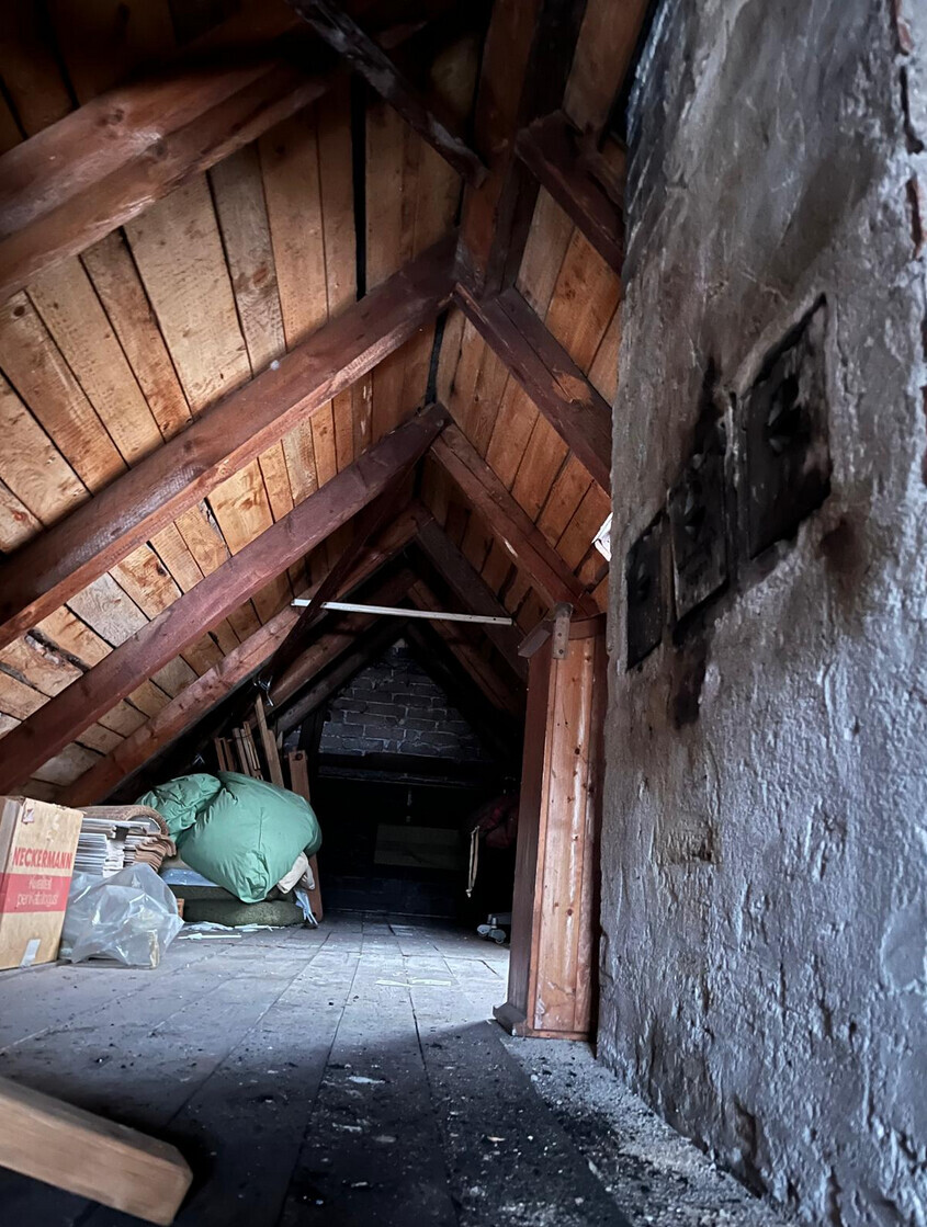

Moin Zusammen,
Folgender IST Zustand:
90qm Einfamilienhaus grob in den 60ern errichtet EG und OG (+Spitzbodenboden ungedämmt).
Dachaufbau: Ziegel -> Dachpappe (wahrscheinlich) -> Holzschalung-> Aluminiumkaschierte Mineralfaser (schon durchweicht/wabbelig)
Da ich oben alles sanieren möchte und alten OSB Vorbau und Holzpappen usw. neu machen möchte + ein Dach Fenster und Rigips verbauen möchte folgende Überlegung da ich jetzt schon einiges gelesenhabe.
Primärziel: Ist die Bausubstanz zu erhalten und keinen Schimmel im Haus.
Daher die Idee:
  • Jeglichen Vorbau entfernen
  • Alukaschierte Dämmung entfernen
  • Zwischensparrendämmung Stein oder Glaswolle
  • Dampfbremse (diese welche die Feuchtigkeit im Sommer wieder nach Innen leiten können.)
  • Rigips
Was meint ihr?
Drempel
Dachboden mit Bauabfall, Holzplanken, Ziegelsteinen und Staub

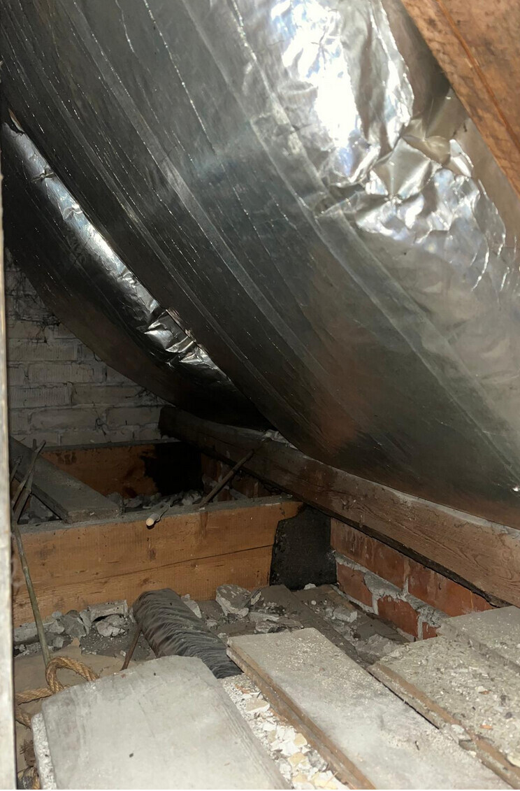

Alukaschierte Dämmung:
Dachboden mit Dämmung: Aluminiumfolie-Isolierung und Holzbalken im Dachraum

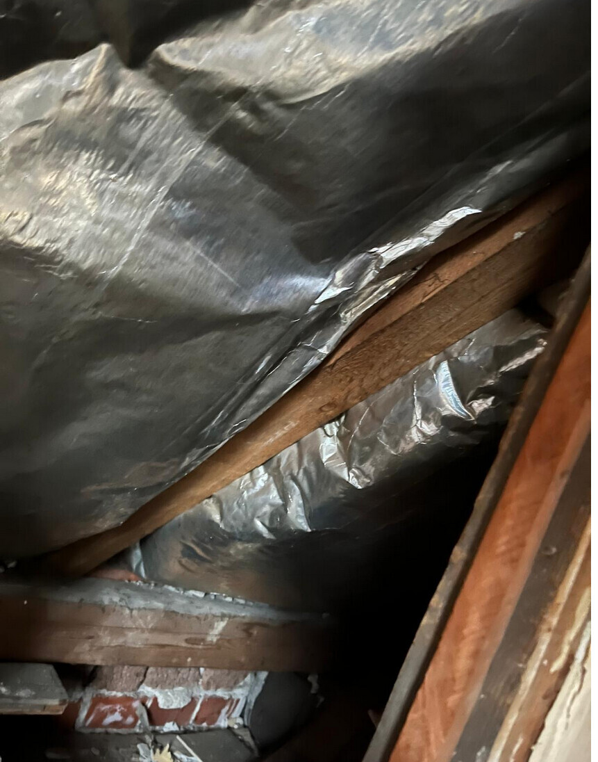

Dachboden mit Aluminiumfolie-Dämmung, Holzbalken und Baumaterialien, unordentlich
Auf dem letzten Bild des Spitzbodens sieht man oben, dass Dachpappe drauf ist.
