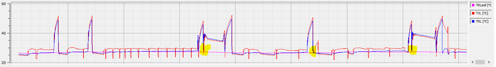

ivenh016.10.20 13:11
Ich habe mal noch die aktuelle DTA gezogen. Die letzten Störungen waren:
16.10.20 06:58:07 Tempdiff. Abtauen (724)
15.10.20 20:21:09 Tempdiff. Abtauen (724)
15.10.20 08:34:10 Tempdiff. Abtauen (724)
Anbei der Verlauf der TRLsoll, TVL und TRL. Die gelb markierten Stellen sind die Störungen. Woran kann es liegen?
Zeitreihe mit drei Temperaturlinien (Soll- und Ist-Werte) und markierten Spitzen im Verlauf.
Daniel-Sp16.10.20 13:24
Hm, das tritt ja nur beim Abtauen während der Warmwasserbereitung auf. Ist das ein Softwareproblem? Ein Steuerungsproblem? Da würde ich mal mit dem Hersteller in Kontakt tretten, ob das dort bekannt ist.
