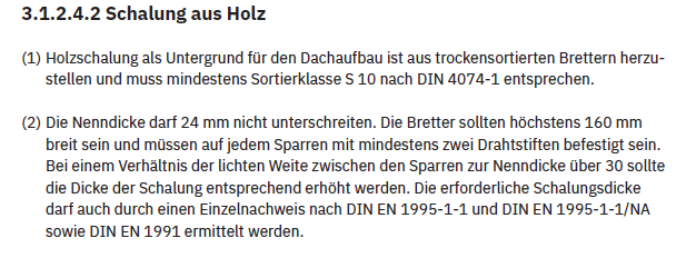

Was für eine Fixlast hat denn ein Carport, außer die Eigenlast vom Dach und Schneelast?
85kg/m² heißt, dass du nicht mehr draufpacken darfst, egal ob es Schnee, Erde oder Fliesen sind...
Ob sich das mit der Durchbiegung bei 40kg/m² mehr ausgeht oder nicht, spielt keine Rolle. Das Carport ist für 85kg/m² ausgelegt.
Das mit der Schneelast hast du offensichtlich falsch verstanden.
Mariopa
18.03.26 09:51
@MachsSelbst:
Ich verstehe was Du sagst, und es geht ja nicht darum wofür das Carport ausgelegt ist. Es geht darum wieviel Fixlast bei einer Sparrendimension von 6*12 bei einem Abstand von 0,84 und Spannweite 2,84 maximal möglich ist.
Und das sind nach meinen Berechnungen 200kg, die sich aus 120kg Fixlast (Gründach und Eigenlast) plus 85kg Schneelast zusammensetzen.
Und das war ja meine Frage: Nämlich ob das richtig gerechnet ist.
wpic
18.03.26 09:59
Beauftragen Sie einen Statiker mit einem statischen Nachweis. Diese überschlägigen Berechnungen sind nicht brauchbar.
Allein die Sparren dürften einen Mindestquerschnitt von 8/18-10/20 haben. Für die Schalung ist eine Mindeststärke von 24-30mm erforderlich - siehe pdf-Anhang.
