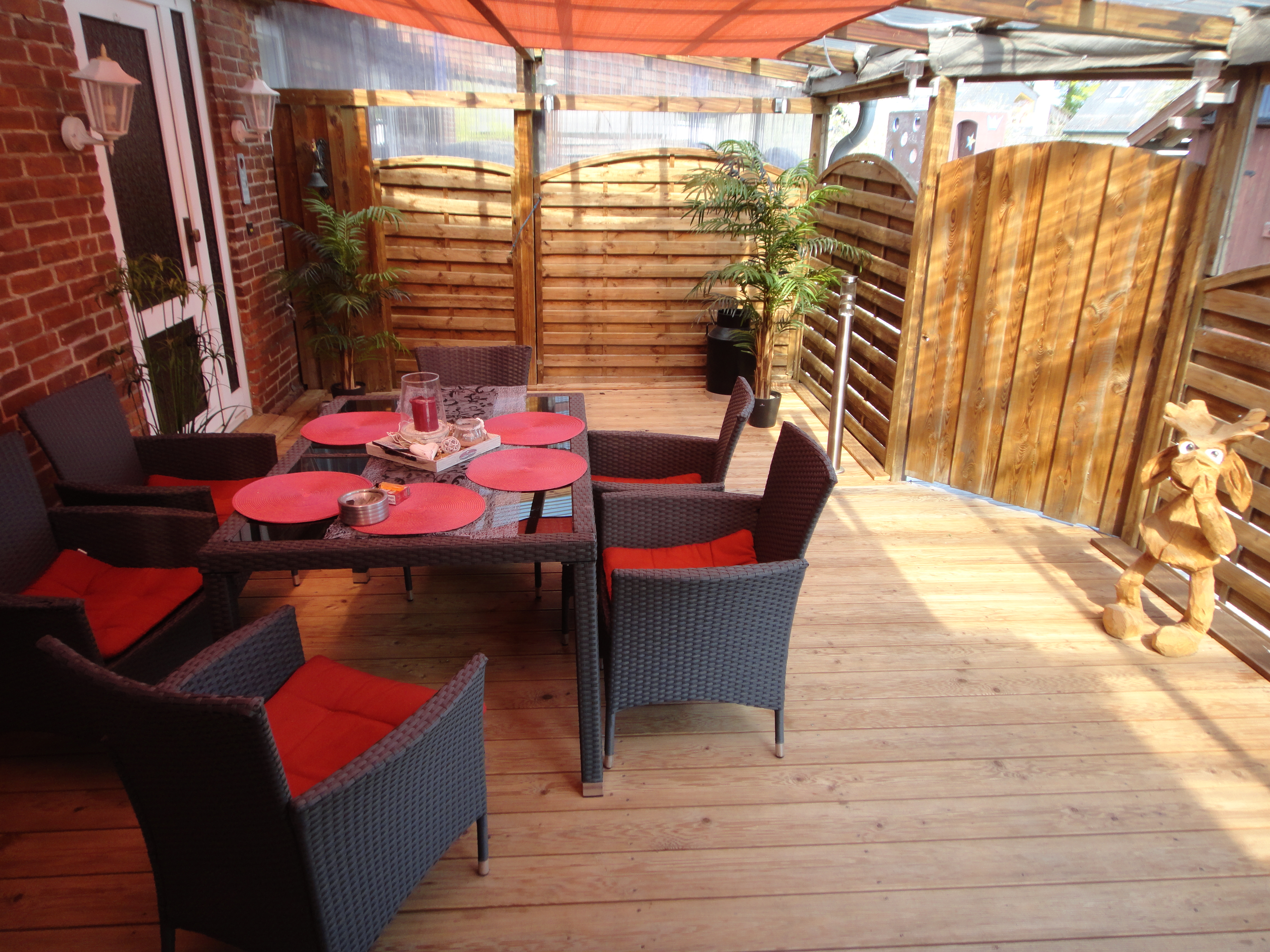

Denkt bitte dran, Kondenswasser / Schwitzwasser bei der Verwendung von Lichtplatten. Das Problem hatten wir mit Lichtwellplatten. Unter der Dachlatte war es Morgens immer Naß und es Tropfte von jeder Dachlatte Wasser auf die Terrasse.
Das sollte man wissen...... im Winter kann es zu Kondenswasser auf dem Terrassentisch kommen oder es sind Tropfen zu sehen!
Aber woher kommt die Feuchtigkeit ??? Das Stichwort heißt: Kondenswasser!
Im Winter sinkt die Temperatur der Lichtplatten bis unter den Gefrierpunkt. Die Feuchtigkeit der uns umgebenden Luft setzt sich an der Unter- und Oberseite der Lichtplatten ab und gefriert dort zu Eis. Zumeist passiert das in der Nacht, da die Temperaturen dann oft nochmals einen großen Schritt nach unten machen.
Am nächsten Tag scheint die Sonne auf die Oberfläche der Lichtplatten und erwärmt diese. Die zuvor unter der Lichtplatte gefrorene Feuchtigkeit taut und bildet Tropfen. Ist der Tropfen groß genug passiert das einzig Logische: er fällt! Und das direkt auf Ihren Terrassentisch.
Ist das normal? Ja, das ist (leider) normal.
Doch wie lässt sich dieser Vorgang verhindern?
Eine ganz richtige Antwort gibt es hier nicht. Was sich auf keinen Fall verhindern lässt, ist das gefrieren der Feuchtigkeit an der Oberfläche der Lichtplatte. Also bleibt lediglich die Möglichkeit die Symptome zu lindern also den Tropfen abzuleiten oder abzufangen.
Jetzt haben wir eine neue Terrassenüberdachung mit Doppelstegplatten und es ist alles Trocken.
Um das Kondenswasser abzuleiten hilft es, den Dachwinkel zu vergrößern. Der Wassertropfen läuft dann an der Platte herunter und tropft im Idealfall erst an der Traufe ab.
Eine weitere Möglichkeit ist das „Auffangen“ der Tropfen. Hierzu spannt man z. B ein Sonnensegel unter die Lichtplatten. Diese können im Sommer zusätzlich als Schattenspender dienen.
Aber Achtung! – Ein solches System kann für die Lichtplatten zu einem echten Problem werden.
Ist eine solche Stoffbahn zu dicht unter den Lichtplatten montiert, staut sich unter Umständen die Hitze, also die durch die Sonne aufgewärmte Luft, unter dem Dach. Wird eine kritische Temperatur überstiegen, nehmen die Lichtplatten irreparablen Schaden.
