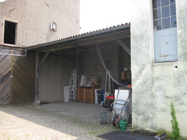

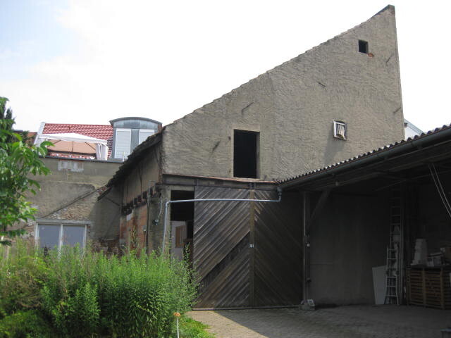

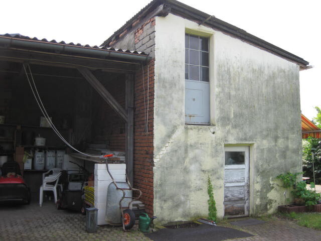

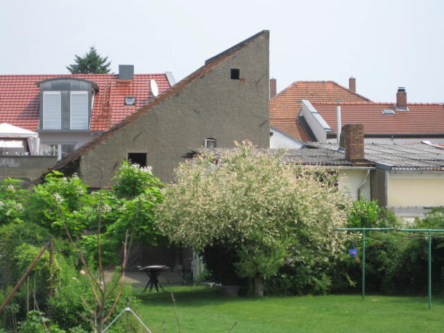

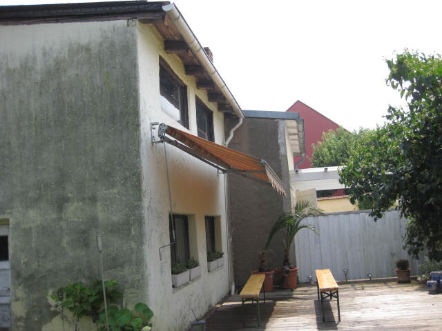

gefallen würde uns eine schlichte Cubus Form vom Haus mit Flachdach. Laut Bauamt geht nur ein Pultdach mit 15 Grad Dachneigung, Gefälle von Süd nach Nord, also weg von der Brandwand. Auf einer Messe hatten wir einmal Kontakt mit einer Fertighausfirma, da meinte der Planer er macht ein verdecktes Pultdach, von außen haben wir die Optik wie ein Flachdach. Das heißt er wollte die beiden Giebelwände einfach hoch ziehen, so dass sie waagerecht sind und vorne eine kleine Mauer entstanden wäre. Die Dachrinne sollte ebenfalls darin eingelassen werden und verdeckt sein. Er hat uns das damals schnell skizziert, leider weiß ich nicht genau wie ich das beschreiben soll. Ich hoffe ich konnte es einigermaßen verständlich erklären.
Ich hab mal noch ein Foto beigefügt, vom Garten aus (Westseite) Blickrichtung (Osten) Das steil nach links abfallende Pultdach ist auf dem Plan mit Gebäude C gekennzeichnet. Das Häuschen hinter dem Weidenbaum, links von den Wäschestangen ist im Plan mit Gebäude A markiert, zwischen den beiden Gebäuden liegt nur ein Carport mit B gezeichnet. Rechts vom Häuschen A, ist das gelbe Nachbargebäude, welches die Baugrenze zum Garten vorgibt, weiter darf nicht gebaut werden.
