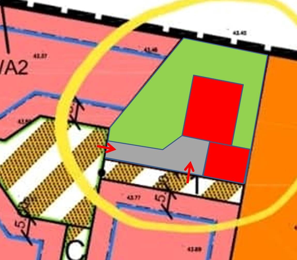

Ja zur Angebotseinholung werde ich demnächst mehrere GU treffen. Demnach also vermutlich Fachleute/Planer. Wollte halt erst mal einen ersten Entwurf zur Orientierung haben...
30.07.19 13:50
Probiere es mal mit Garage vom Haus losgelöst und den Eingang evtl. vom Westen seitlich. Dann könnte sich der Schlauch auflösen.
Die Kammer namens Büro würde ich wegnehmen
Anordnung Süd-Östlich soweit wie möglich

RomeoZwo30.07.19 15:40
Garage soweit wie möglich in den Südosten ergäbe folgendes Bild:
Grundriss-Skizze: grüne L-Fläche über grauer Zone, rote Rechtecke, gelbe Kreis-Markierung.
Option wäre dann den Fußgängereingang vom Weg aus zu machen, um dem Paketboten nicht zu lange Blick auf den Garten zu gewähren.
Bedeutet halt auch eine lange Auffahrt.
In deinem Fall sollte dann noch eine Hecke oder Sichtschutz zwischen Fußweg und Auffahrt. Die Hauptrasenfläche hat eine schöne Westausrichtung.
Wir haben eine Süderschließung und das Bild quasi um 90° gedreht. Am Anfang hab ich mich auch über die lange Auffahrt geärgert, derzeit ist es gar nicht so schlecht, da Töchterchen mit dem Rutschauto auch mal unbeaufsichtigt (z.B. während der Gartenarbeit) fahren kann. Da bei uns neben der Einfahrt aber ein schöner Garten ist, brauchten wir da keinen Sichtschutz und haben jetzt zwischen Rasen und Auffahrt ein Blumenbeet.
desixtor30.07.19 15:46
@RomeoZwo Hier wäre noch die Grundflächenzahl zu prüfen. Aber so in etwa hätte ich es mir auch vorgestellt.
