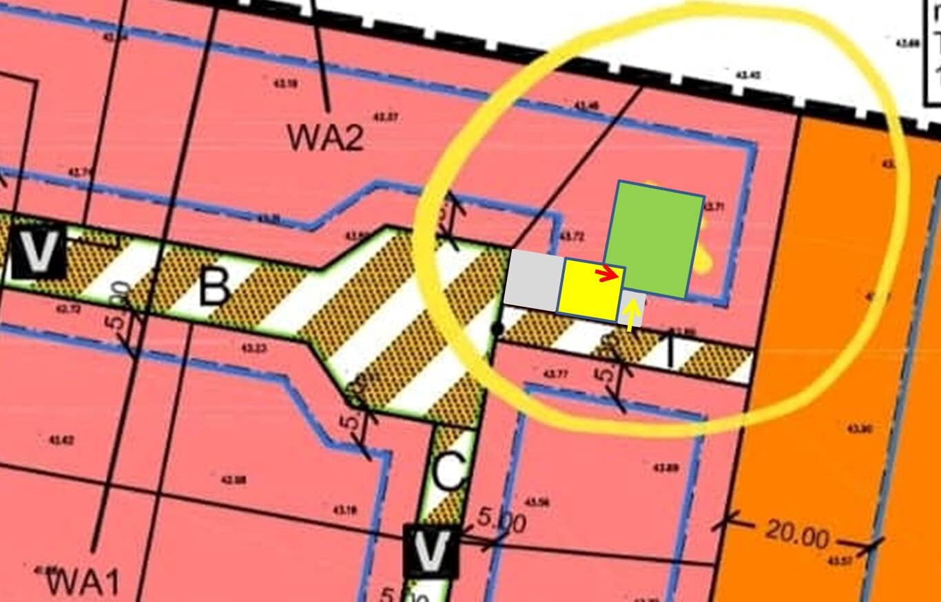

Darf die Garage eigentlich außerhalb des Baufensters als Grenzbebauung liegen?
Man könnte Garage und Haus dann evtl. so anordnen wie in der Skizze. Das Haus hat dann effektiv eine ganz leichte L-Form aber dafür finden sich ja auch brauchbare Grundrisse.
Eingang und Zugang durch Garage würden dann an derselben Stelle herauskommen und so nur minimal zusätzlichen Platz benötigen.
Ausschnitt eines Bebauungsplans: pinke Zonen WA2, grüne Fläche, gelbe Markierung im Kreis.
Zonenplan mit pinken Flächen WA2/V/B; gelber Kreis markiert graue, gelbe und grüne Rechtecke.
desixtor30.07.19 10:07
@RomeoZwo Ja, deine Idee noch ein bisschen weitergesponnen. Haus auf die Baugrenze im Osten um die Süd/Westsonne komplett zu nutzen.
30.07.19 10:38
Eine zu lange Auffahrt sollte vermieden werden.
Außerdem sollte man zwischen Nutzung von Sonne und zwischen Gartenanlage bzw Lichteinfall im Haus differenzieren.
Ich würde wohl auch das Haus an die Ostgrenze setzen.
