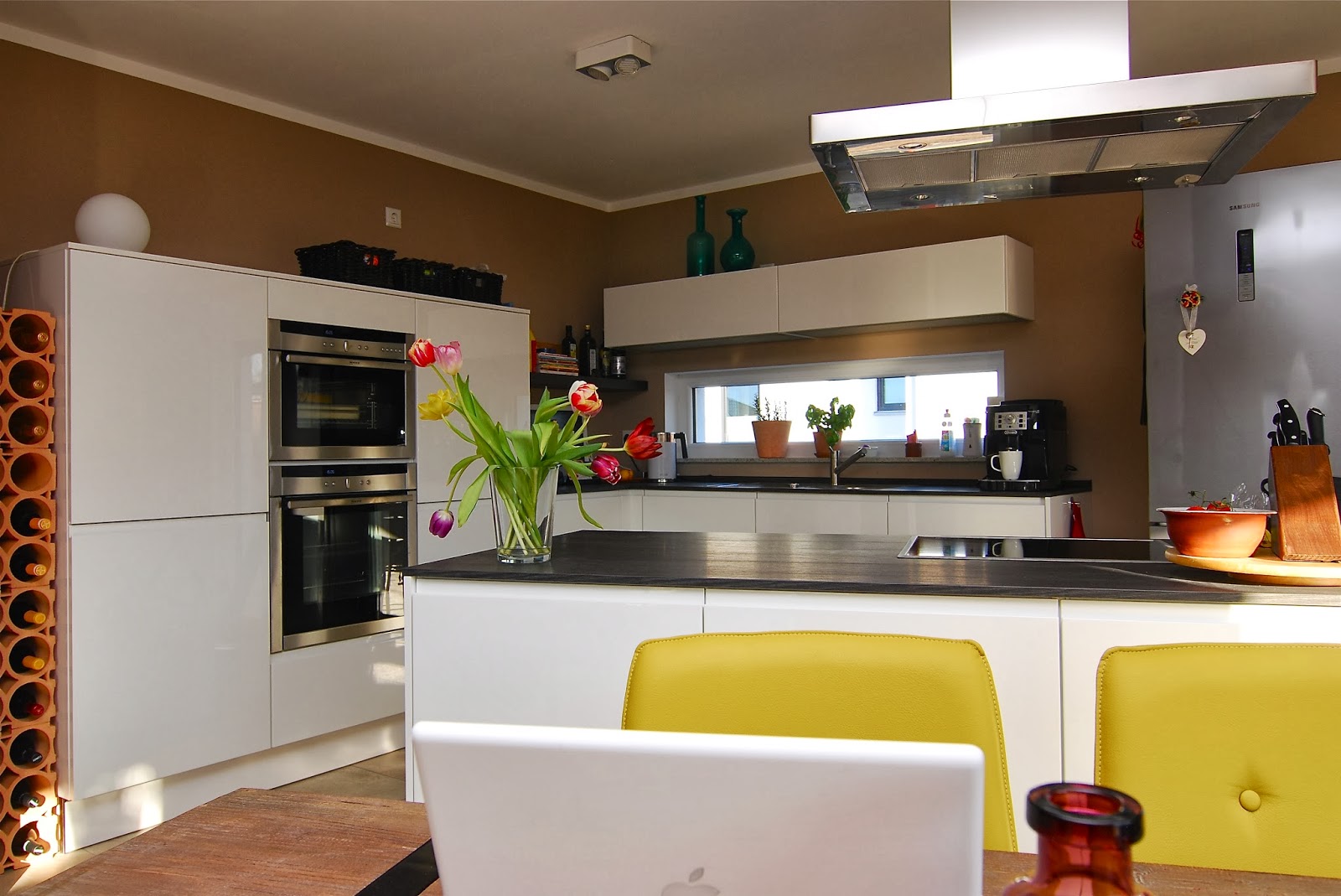

10.000,- Euro ob das knapp ist oder nicht, weiß ich nicht. Bei uns würde das nicht reichen, obwohl wir Kontakte zu einem Küchenstudio haben und uns da auch noch was von den günstigeren ausgesucht haben.
Kommt halt drauf an, wie groß die Küche werden soll.
Wir haben eine schicke (ist ja immer relativ, aber kein geriffelter Kunststoff oder Holzoptik), sagen wir mal moderne Küche in normaler Größe mit Kochinsel (90 x 180), vorrangig Auszüge (alles 60er Breite) und Neff-Geräte (auch Dampfgarer) für ca. 11000. Ist aber keine Granit- oder Holzarbeitsplatte. Geht also :)

Also eine Inselküche für unter 10'000€ wird sehr schwer werden. Vielleicht lieber etwas mehr einkalkulieren. Wir liegen bei fast 15'000€, haben einen hochwertigen Backofen und kochfeld und Dunstabzug gewählt. Ansonsten eigentlich nichts außergewöhnliches, aber eben eine Markenküche von Alno an unsere Bedürfnisse angepasst.
