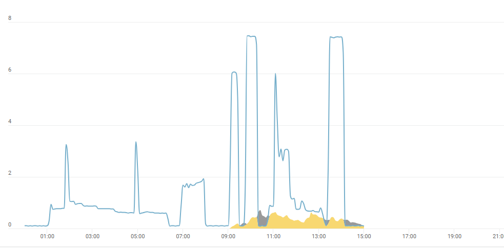

Aktuell sollte es eher so aussehen:
Liniendiagramm mit Spitzen von 01:00 bis 21:00 und Messwerte
Das sind zwei Takte bei aktuell 8 Grad. Takt 1 von 1-6:30 Uhr (die Spitzen sind Abtauen, da nutzt die Panasonic zwingend den Heizstab), Takt 2 ist von 11.13:30 Uhr.
Zwischen 7 und 8 Uhr Warmwasser, die restlichen Ausschläge sind vom E-Auto und ab 11:30 Uhr von der Waschmaschine.

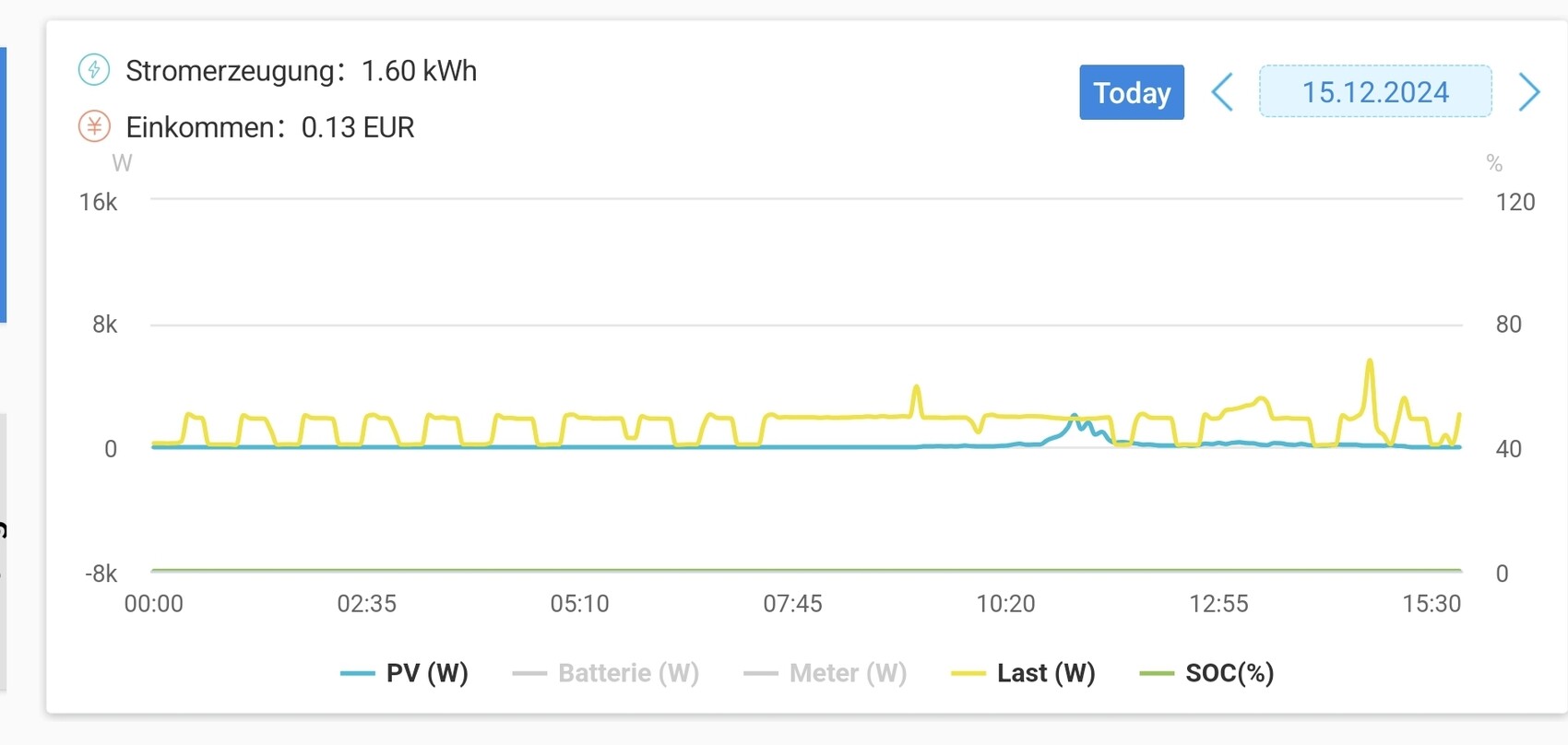

Eine Raumweise Heizlastberechnung haben wir nicht, lediglich eine vom Energieberater. Im Energieausweis steht, dass die max Heizlast (mit WW) 5,8 kW beträgt.
Eben habe ich herasugelesen, dass die Brötje bis ca 2,5kWruntermodulieren kann. Würde meine das machen, würden sich die Takte auf jeden Fall verlängern. Meine läuft aber IMMER mit fast 7kW und will nicht runtergehen. Gibt es hier etwas in den Einstellungen zu beachten?
Hier ein Diagramm von heute.
Tages-Diagramm: Stromerzeugung (PV Blau) und Last (Gelb) im Tagesverlauf, SOC-Grün, Datum 15.12.2024.

Kati2022 schrieb:
Der Heizungsbauer meint, wegen der Garantie muss er sich an die Angaben des Herstellers halten...
Ja, Brötje lässt aber auch einen Betrieb ohne Pufferspeicher zu, sofern z.B. auf ERR verzichtet wird. Und ganz ehrlich? Wenn die Wärmepumpe weiter so läuft und in zwei Jahren hin ist, wird sowieso niemand eine Garantie übernehmen, da es dann bestimmt heißt: zu groß dimensioniert, falsch betrieben. Das würde ich zumindest im Fall der Fälle so erwarten.
Kati2022 schrieb:
Eine Raumweise Heizlastberechnung haben wir nicht, lediglich eine vom Energieberater. Im Energieausweis steht, dass die maximale Heizlast (mit WW) 5,8 kW beträgt.
Dann sollte eine Wärmepumpe mit höchstens 5kW gewählt werden und kein so große Wärmepumpe wie bei Euch.
Aber wie gesagt, sollte (MUSS, wenn der Heizi seinen Job richtig macht) eine richtige raumweise Heizlastberechnung erfolgen. Mit der Berechnung (inkl. der von Euch gewünschten Raumtemperatur) wird die Fußbodenheizung ausgelegt (Verlegeabstände, Maße des Rohres, Länge der Kreise) und der hydraulische Abgleich gerechnet.
Fragt doch mal zum Spaß die Berechnungen beim Heizungsbauer an.

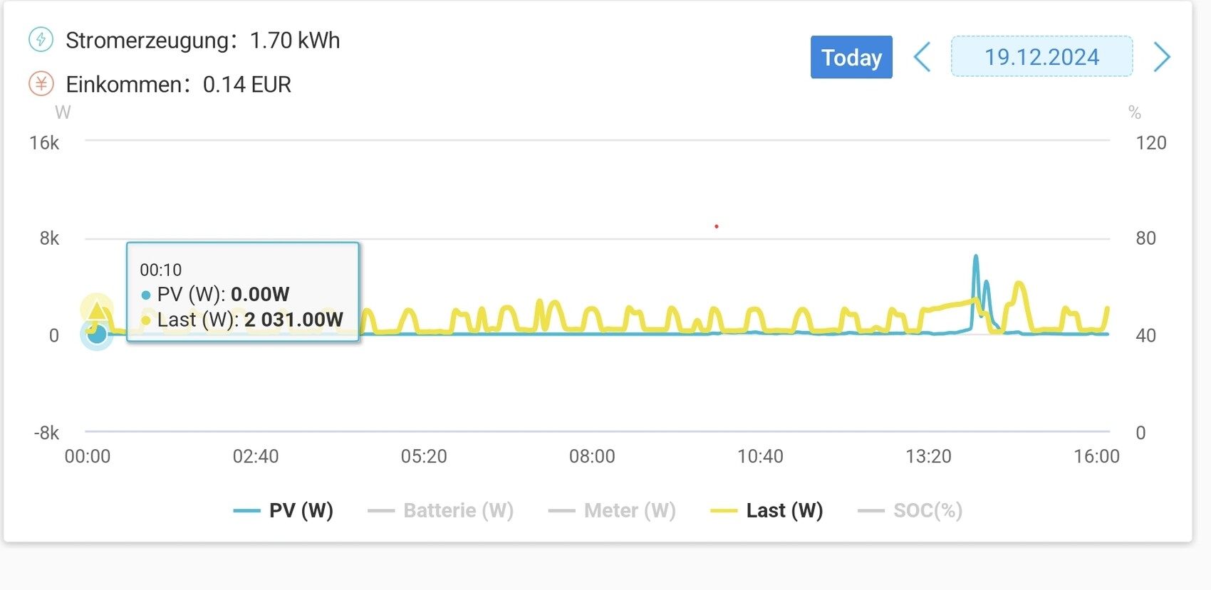

Wir fahren morgen für 2 Wochen in den Urlaub. Ich denke, ich werde erst im Januar mit den Umstellungen beginnen. Ich hoffe, du hilfst mir dabei. Mein Heizi ist leider total unzuverlässig.
Ich weiß, die Pumpe ist überdimensioniert. Jetzt kann ich das aber nicht mehr ändern und muss das Beste daraus machen.
Schreib mir bitte vorerst, inwieweit deine Pumpe die Leistung moduliert? Z.B heute, bei den wärmeren Temp. Mit wieviel kW läuft sie bei dir? Wie oft schaltet sie sich aus? Bei mir taktet sie wie verrückt und läuft immer mit ca. 7kW.
Die WW-Vorbereitung haben wir im Griff. Schaltet sich 1x am Tag, heizt auf 47⁰C und gut ist. Das reicht uns auch. WW-Verbrauch ca. 37kwh Strom
Diagramm zeigt PV- und Last-Verlauf über den Tag; Tooltip: PV 0.00W, Last 2 031.00W.
Hier eine Screenshot von heute
