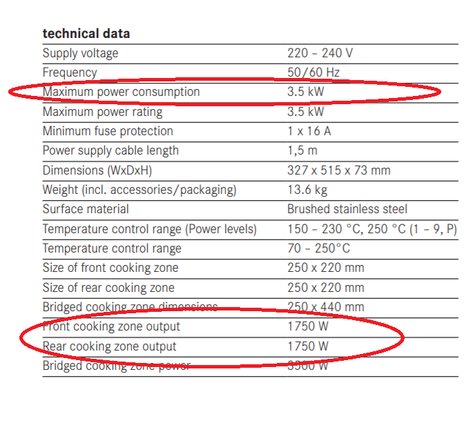

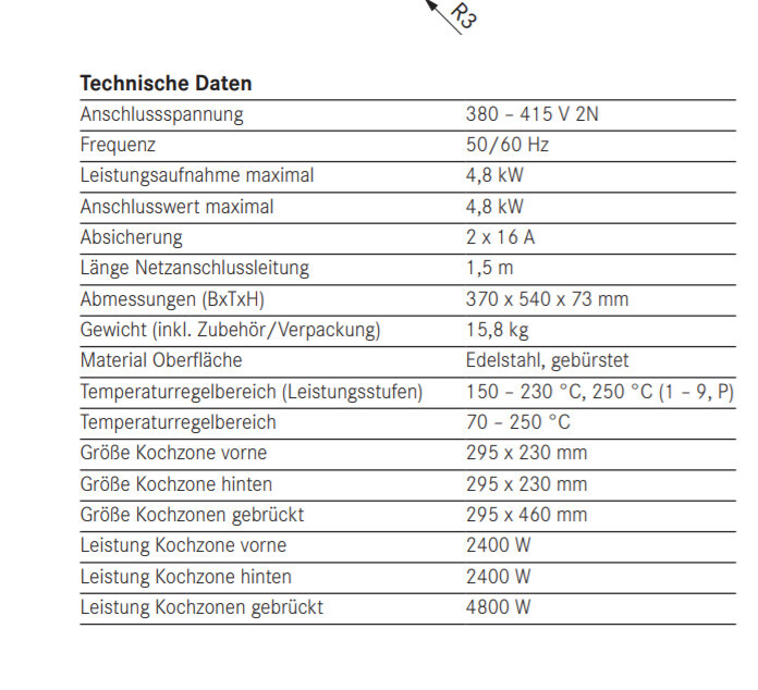

Techniker: ist aber so. Das ist also kein Fehler, da hat das Induktionsfeld völlig korrekt gearbeitet. Eine Platte braucht 2kW, zwei dann fast 4,5kW (ich habe in der Schule wohl falsch rechnen gelernt, aber er hat das echt so gesagt), das ist zu viel für normale Anschlüsse, daher wird das herunter geregelt.
Was für ein Blödsinn! Das kann ich gerade noch verstehen, wenn ich so einen Induktionsherd in ein bestehende Haus mit vorgegenen Anschlüssen einbaue. Da muß ich evtl. eine solche Sicherung einbauen. Aber warum kann ich nicht Leuten, die eine Küche auf dem Reißbrett planen von vornherein sagen: Leuts, wenn ihr beide Kochfelder voll ausnutzen wollt, müßt ihr für eine entsprechende Stromzufuhr sorgen. Entweder mit entsprechend möglicher Last oder ich verkable halt jede Fläche extra! Wo ist das Problem? Die Kosten dafür halten sich im Rahmen, wenn ich das von vornherein weiß und so plane. Aber das wird einem ja nicht mal gesagt!
Jetzt sitze ich da mit zwei Flächeninduktionsfeldern, von denen ich immer nur eines voll nutzen kann und das andere nur auf halber Kraft. Was für ein Seich!
Auf der anderen Seite habe ich den hochgepriesenen Tepanaki-Grill, den wir viel zu wenig nutzen. Wenn ich wenigstens da auch noch einen zweiten Flächeninduktionsherd hätte, dann hätte ich zwei voll belastbare Flächen und zwei, die man dann halt nur auf halber Kraft nutzen kann.
Also, an alle, die überlegen ein solchen "Gastro-"Induktionsherd zu kaufen: nehmt zwei davon, denn wenn ihr zwei Töpfe auf voller Kraft braucht, ist das teure Bora Induktionsfeld auch in der sog. Bora-Professional Reihe am Ende - geht nicht!

Es ist natürlich bedauerlich dass solche wichtigen Aspekte wie die automatische Leistungsanpassung nicht kommuniziert wird.
Das mit dem Fehler ist natürlich ganz normal. Auch in deinem Benutzerhandbuch vom Auto, Fernseher, Telefon, Waschmaschine oder was auch immer stehen nicht alle möglichen Fehlermeldungen erklärt drin.
Und auch das mit der Leistung 1 Feld = 2kW
2 Felder 4,5kW liegt auch in dem Bereich des Möglichen. Alles nur eine Sache der Steuerung und der Physik der Induktionskochfelder. Damit es nicht zu unerwünschten Effekten oder gar Bränden und Schäden an Verkabelung und Elektronik kommt wird die Leistung je runtergeregelt bzw. begrenzt. Macht man ja im Autobau auch so.
