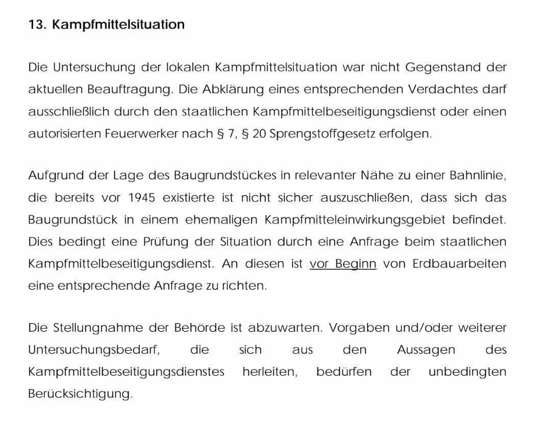

ein kurzer Auszug aus unserem Bodengutachten. Wir bauen in Baden-Württemberg. Baugenehmigung haben wir. Ist der Nachweis zur Kampfmittelfreiheit Pflicht? Auf dem Grundstück standen vor kurzem noch 2 alte Scheunen (diese standen dort bereits vor dem 1. und 2. Weltkrieg) .
Bekannte bauten 2020 2 Straßen weiter und haben davon noch nie etwas gehört... Vielleicht könnt ihr ja weiterhelfen?
Wer kontrolliert diese Freigabe eigentlich?
Dokumentseite mit Text zur Kampfmitteluntersuchung und Baugrundstück nahe Bahnlinie.

eigentlich das Bauamt beim Antrag. Wurde bei uns auch gefordert.
Dürfte Dir aber das Bauamt mitteilen,wenn sie das wünschen/benötigen.

Danke, haben beim Bauamt angerufen - die hat das gar nicht interessiert

steht doch da,
Anfrage beim staatlichen Kampfmittelbeseitigungsdienst,
die werden sich dann schon äußern

dann ist ja alles easy bei Euch. Bei uns hätte es ohne diese Bescheinigung keine Baugenehmigung gegeben.

Achtung, Anfragen beim Kampfmittelräumdienst hätten bei uns ca. 1/2 Jahr Vorlaufzeit gehabt (separate Auswertung von alliierten Luftbildern). Aber das lokale Bauamt hatte glücklicherweise eine Freigabe für das gesamte Neubaugebiet vorliegen.
