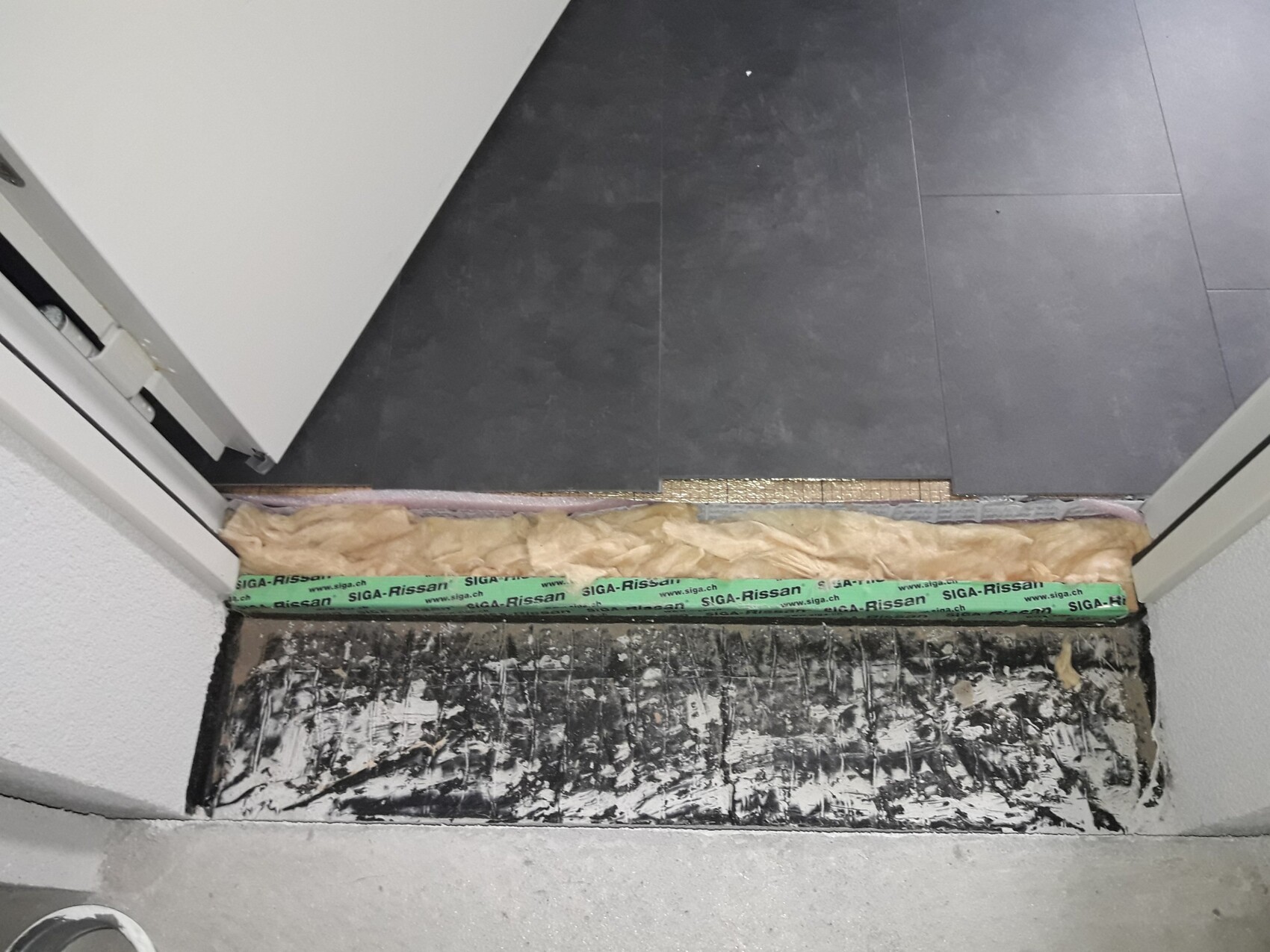

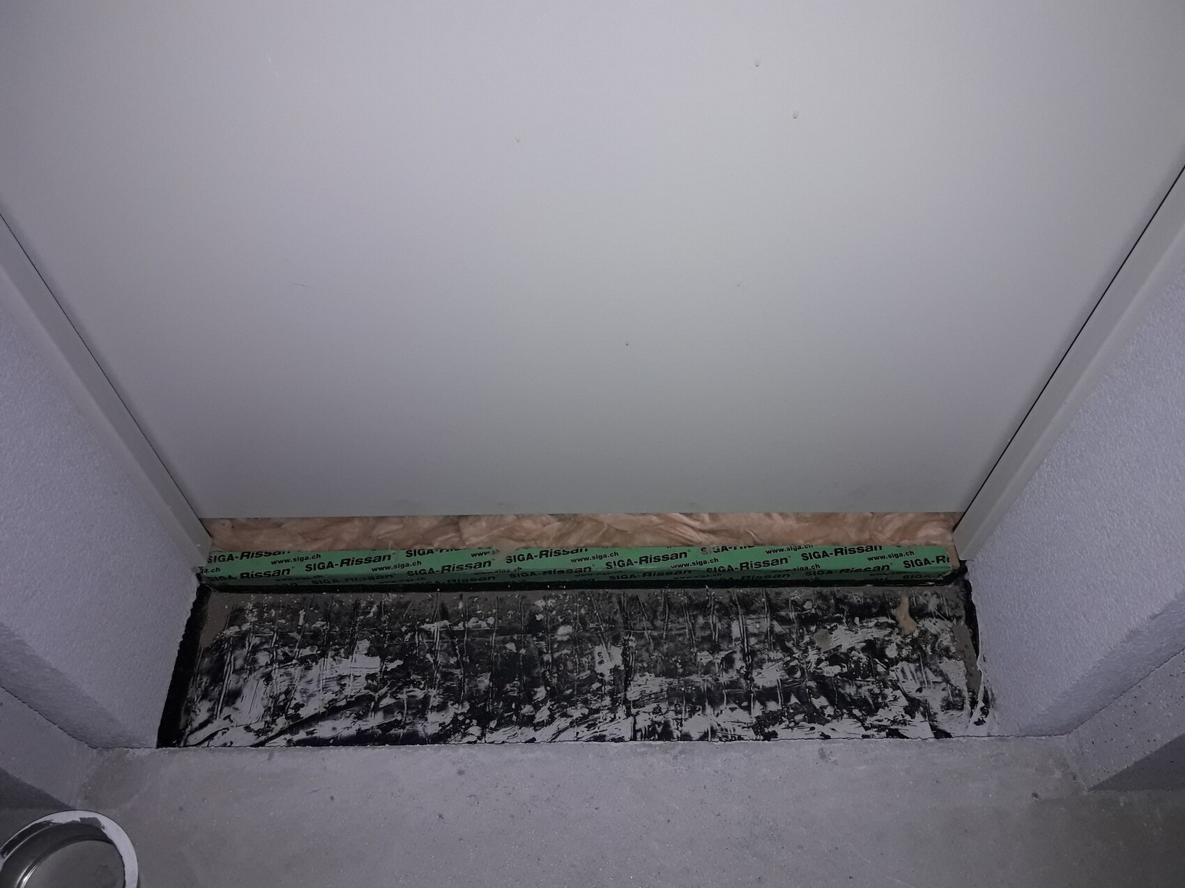

brauche Hilfe haben in unserem Fertighaus im Technikraum einen Durchgang der direkt in die Garage geht. Der Boden zwischen Haus und Garage ist noch nicht gemacht und würde gerne wissen wie ich vorgehen soll und welche Materialien ich brauche? Vielen Dank schon mal für eure Hilfe
(Siehe Bilder)
Rohbau-Innenbereich: Türunterkante mit grünem Dichtband am Boden.
Türschwelle mit neu verlegten dunklen Bodenfliesen und Baufolie am Rand

Hast Du selbst gefliest? Oder war es eine Fachkraft, die den Rand so offen gelassen hat? Schon bezahlt?
Man muss nicht durchfliesen. Kann man, muss man aber nicht. Bei uns ist der Hauswirtschaftsraum gefliest, die Garage hat einen Betonboden. Das Loch wurde mit Beton (aka Zementestrich) verfüllt und wirklich gewissenhaft gestampft (noch vom Bauträger). Ich habe dann ich den Garagenboden und eben auch diesen Beton mit einem 2-K-System versiegelt.
Ansonsten siehe #5 (Wärmebrücke).

Das ist Vinylboden den haben wir selber verlegt. Den natürlichen bei der Tür abgeschnitten da man ihn ja vom inneren der Garage sehen würde. Vielleicht sollte ich noch erwähnen das die Garage erst später dazu kam und wir den Boden verlegt haben wo noch keine Garage gestanden hat. Suche eben jetzt eine Methode das gut dicht zu bekomme da Wärme und Kälte schön von der Tür in unser Energiespar Haus kommt
