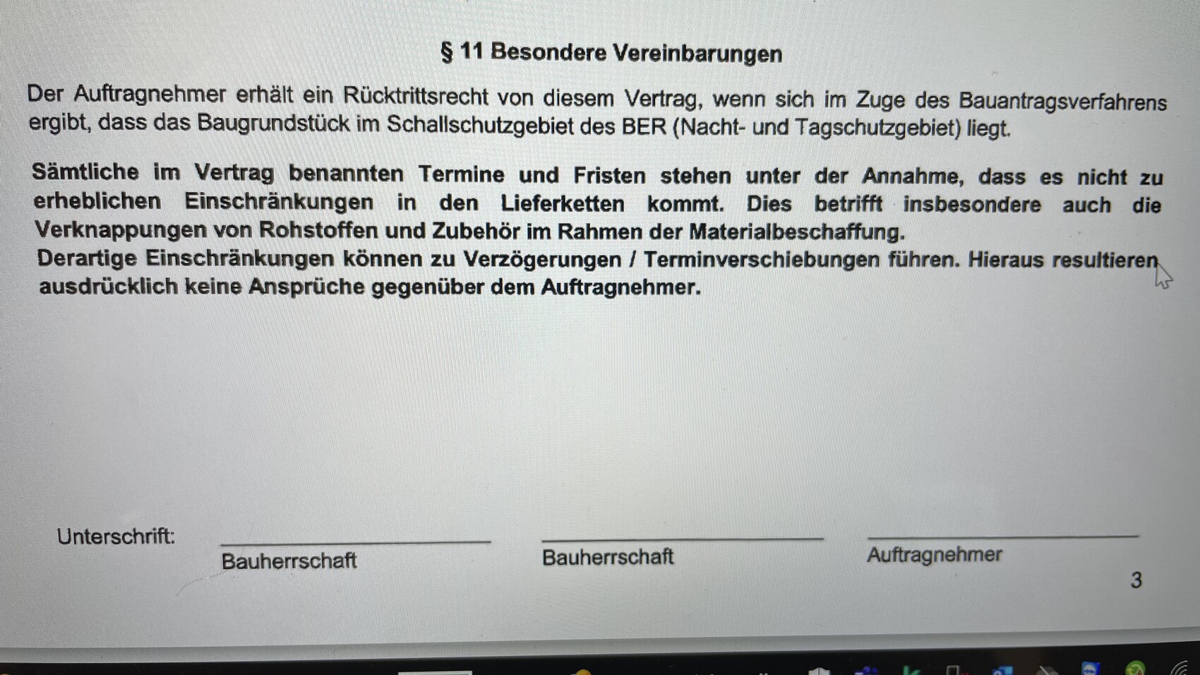

Hallo zusammen, ich habe jetzt den fertigen Vertrag vorliegen. Der folgende Absatz ist mir allerdings nicht ganz so recht.
siehe Bild
Buddy050516.08.22 16:32
Völlig ohne Zeitangabe, erscheint mir sehr Risikolastig auf der Käuferseite
Dokumentenseite mit §11 Besondere Vereinbarungen, Text zu Fristen und Unterschriften.
ypg16.08.22 20:46
Das Bauen ist zur Zeit für Bauherren, für Käufer wie auch für den Bauunternehmer, der Material bestellt, welches irgendwo im Container rumdümpelt und nicht geliefert werden kann, ein Risiko. Die kleinen Katastrophen der Erde dringen derzeit immens in unser Leben ein und beeinflussen es nachteilig Und auch nachhaltig. Wie man damit umgeht? Miteinander, AN und AG sprechen. Optionen überdenken.
Wenn man allzusehr Bauchschmerzen über eine drei-monatige Verzögerung bekommt, darf man eh nicht bauen.
Allerdings lässt man sich natürlich einen Termin in den Vertrag einpflegen, der anzustreben ist.
Aber dort, wo er hingehört.
