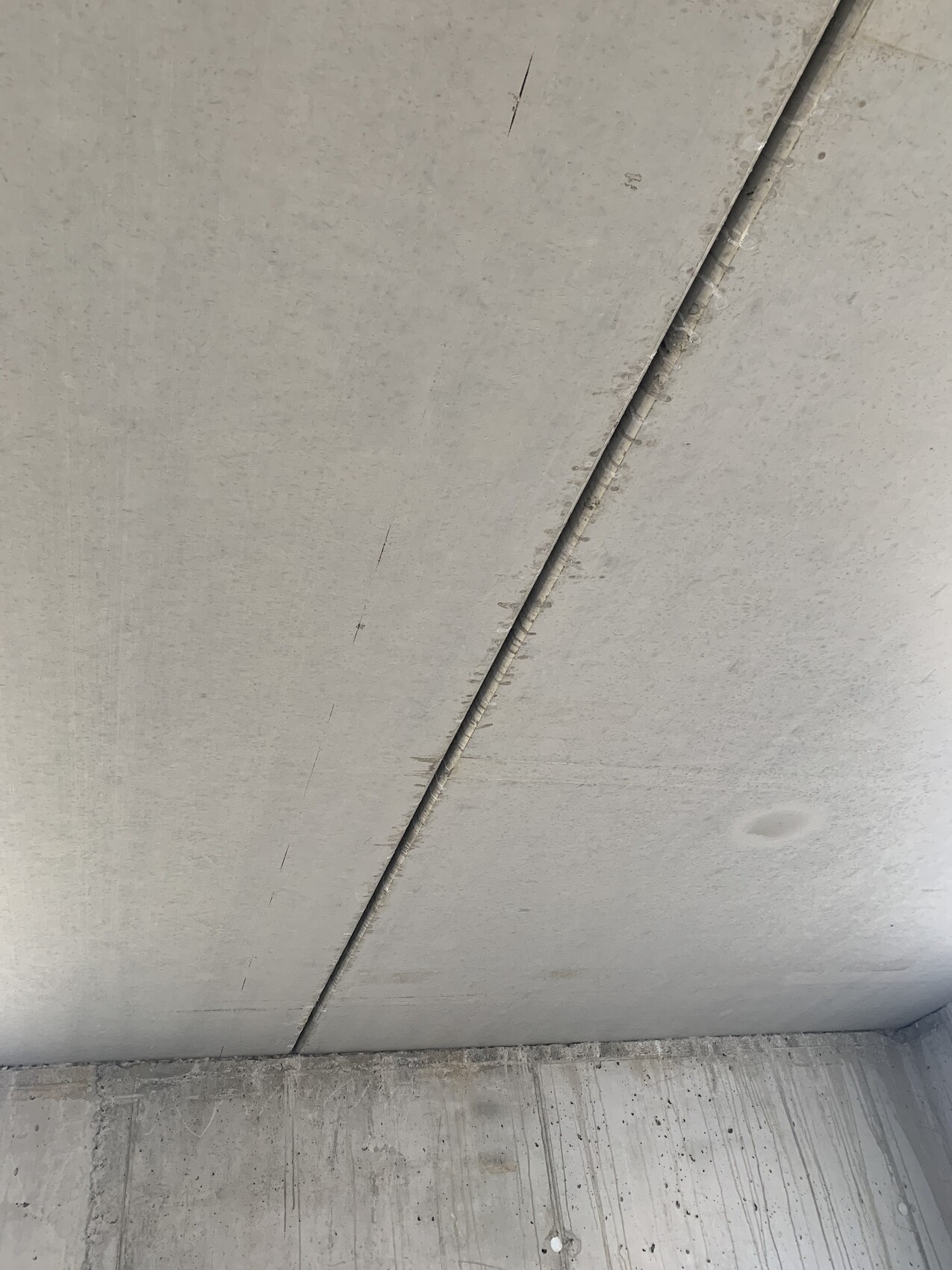

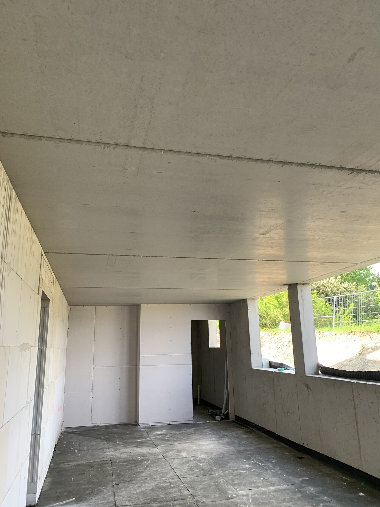

Hier ein paar Bilder von unserem Haupt-Kellerraum. Ich denke, wir werden es nun doch nicht wagen und die Decke lieber weiß streichen. Bei einer Raumhöhe von 265cm (285cm-20cm Fußbodenaufbau) ist mir das zu risky. Die schwarzen Strahler und Taster kommen trotzdem dran :-)
Rohbau eines Betongebäudes: leerer Innenraum, Decke, Wände, Fensterlaibungen, Türöffnung.
Rohbeton-Decke mit diagonaler Fuge, grobe Oberfläche, Betonboden sichtbar.

Sichtbeton kann man genau so weiß (oder auch 11antengelb) malern wie Putz, da braucht Euch kein zementgrau zu erdrücken.

Sieht aber schön sauber und glatt aus bei euch. Bei mir sah das alles viel fleckiger und so richtig nach Rohbau aus.
Oder seid ihr da schonmal (mit nem Schleifgerät) rübergegangen?

Nö, da wurde noch nichts gemacht.

Warum lässt du die Decke nicht erst Mal so und schaust dann wie es wirkt, wenn der Rest gemacht ist? Sollte es nicht passen, kannst du die Decke ja immer noch streichen. Ich könnte mir das mit den großen Fenstern aber gut vorstellen.

Die Frage sollte eher sein, wie sieht das in der Kombination aus (glatte Wand und unbehandelte Betondecke)?
Wie Keller: (mit verspachtelten Fugen) provisorisch und unfertig.

Wo hast Du denn da sichtbare Fugen ?
Ca. alle 2 Meter, siehe

So sah es bei uns auch aus. Wir haben die Decke dann weiß gestrichen. Das Resultat ist ok.

Sichtbeton ist schon ein Unterschied zu normalen Filigrandecken. Es sieht recht unsauber aus, wie sehr gewollt und wirklich nicht gekonnt.
Leider. Ich hätte es auch gern gehabt. Aber da braucht’s wirklich so ungefähr eine oder zwei Steinreihen höher.
