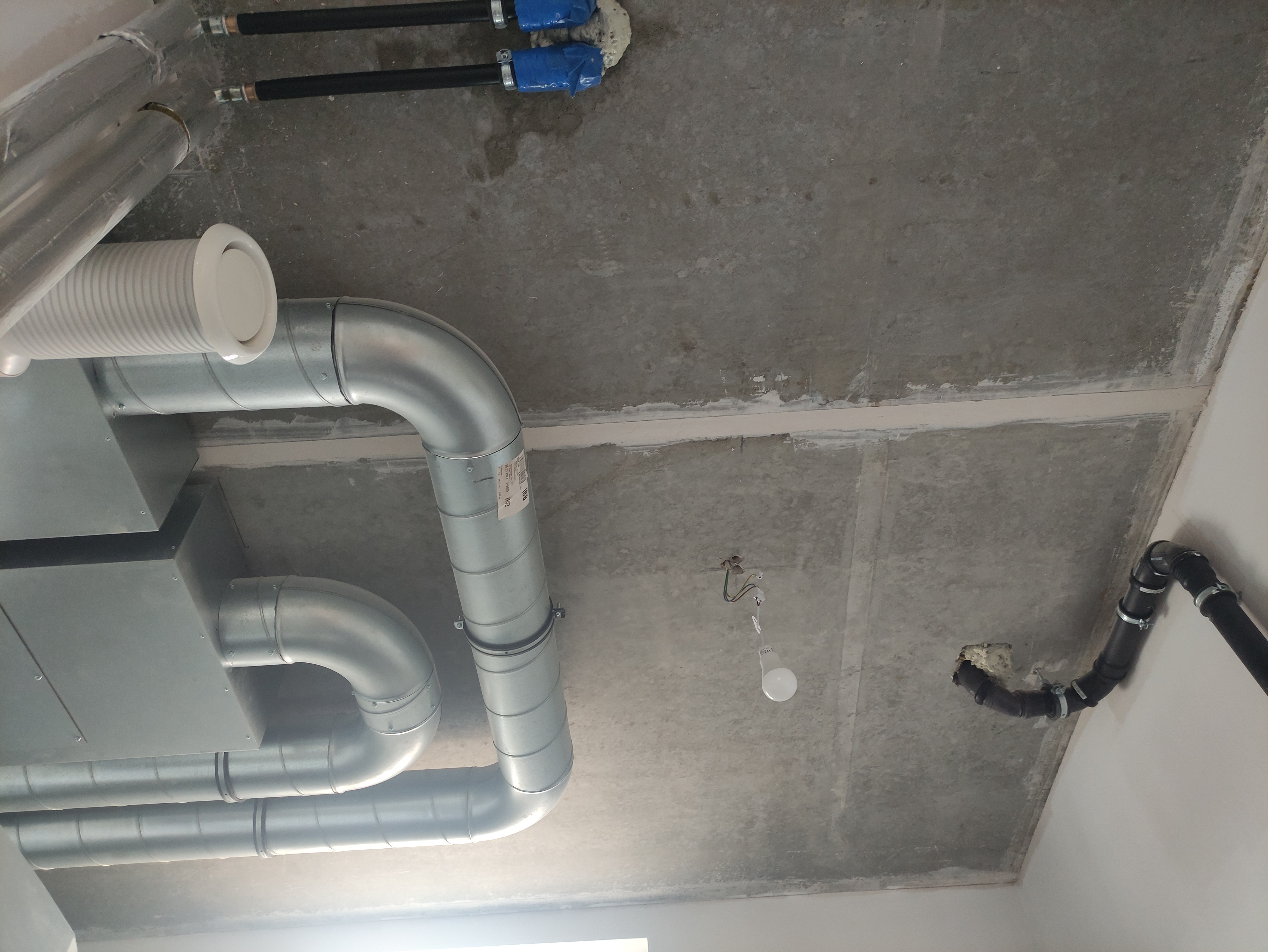

clausen7704.05.22 15:42
11ant schrieb:
Wo hast Du denn da sichtbare Fugen ?
Die Filigrandecke besteht aus einigen Fertigteilen, die auf die Mauern “gelegt” werden. Danach wurde die Betondecke drauf gegossen.
Zwischen den Einzelteilen (sind nicht so viele, vielleicht 2 bis 3 pro Raum) sind die Fugen, die ich meinte.
Ich mache nächstes Mal auf der Baustelle ein Bild und lade es danach zur Veranschaulichung hoch.
guckuck204.05.22 15:52
Echt jetzt? Schonmal einen Rohbau betreten?
Der "rustikale" Charme des Lofts hat auch die Besonderheit, dass die Decke vom Betrachter weiter weg ist. Eine Filigrandecke aus einem Meter Distanz betrachtet, sieht einfach wirklich unschön aus.
Ich würde die Fugen zumindest mit Betonspachtel schließen. Schleifen muss man das im ersten Gang nicht unbedingt, kann auch so schon gefallen. Weiter spachteln/schleifen, ggf. doch streichen, kannst du dann immer noch.
11ant04.05.22 16:13
Echt jetzt, hast Du mich das wirklich gerade gefragt ?
"Filigrandecken" (R) haben ja keine prinzipiell andere Größe als rein ortbetonierte Decken, und die meisten Deckenfelder-Grenzen liegen von unten gesehen quasi durch die Wände verdeckt. Eher nur bei sehr großen Räumen (wie z.B. der Wohneßkoch-Suite) - und somit insgesamt in kaum relevanter Zahl - würde ich hier überhaupt mit innerhalb eines Raumes verlaufenden Fugen rechnen; daher meine Rückfrage.
guckuck204.05.22 16:25
Jup. Nach deinem Posting #10 könnte ich das erneut fragen.
Das kann nur Satire sein.
Selbstverständlich sind Filigrandecken, alleine schon aus Gründen des Transports, in ihrer Breite limitiert und daher eben nicht "meistens" als Einzelstück ausreichend, um einen Raum zu bedecken. Das unterscheidet sie signifikant zur Ortbetondecke.
Tolentino04.05.22 16:45
Dieser Raum ist ca 2,75 breit...
@te Werden wir so lassen, ist der HAR
Exponierte Metallrohre und Lüftungsrohr ziehen über eine rohe Beton-Decke; lose Glühbirne hängt.
