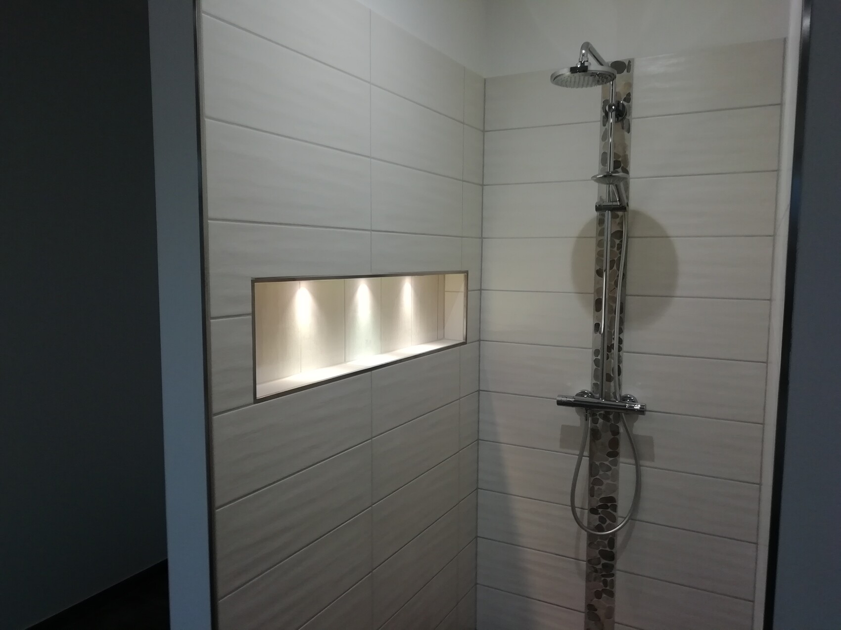

Also wir haben das bei uns auch in der dusche gesetzt. Ich freue mich jedes Mal wenn ich das Licht anmache und es dort leuchtet.
Moderner Duschbereich mit hellen Wandfliesen, beleuchtete Nische und Handbrause am Schienensystem.
Golfi90
16.07.19 12:13
Trockenbau oder Massiv?
gmt94
16.07.19 12:17
Bei uns ist diese Wand komplett aus Trockenbau.

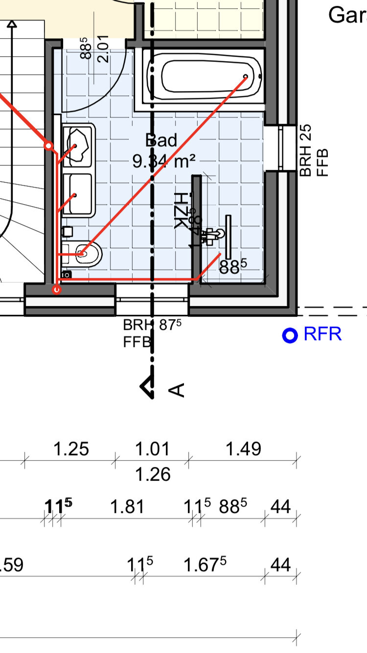

16.07.19 13:18
Golfi90 schrieb:
Teilweise wäre genug Platz für eine Trockenbauvorwand da. Aber halt nicht überall... Wir möchten die Dusche ungerne verschmalern.
Du fragtest ja eingangs nach einer 11,5er Wand - da sehe ich von der Dimension her keinen Unterschied. Von welchem Bad reden wir überhaupt ?
Golfi90
16.07.19 13:23
Wir reden von diesem Badezimmer.
Und ich würde die Dusche ungerne schmaler haben als die 88,5cm Rohbaumaß (wenn ich für die Nische noch eine zusätzliche Trockenbauvorwand anbringen lassen muss).
Grundriss eines Badezimmers: Badewanne, Waschbecken, Toilette und Dusche mit Maßangaben.
16.07.19 14:14
Die Wand neben der Dusche würde ich nicht mit einer Vorwand versehen, sondern komplett in Trockenbau herstellen. Wie wolltest Du denn in einer nur einen Kopf "starken" Mauer eine Nische ausklinken ?
