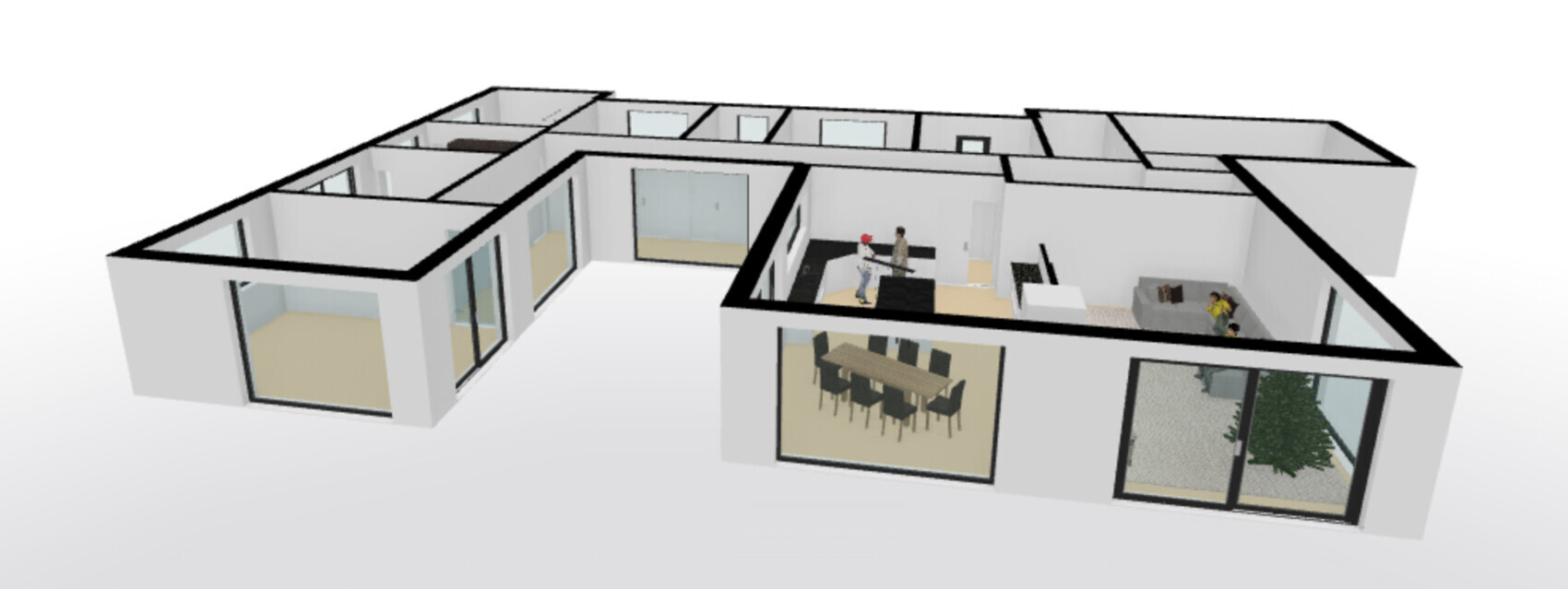

Hier mal eine grobe Idee in 3D.
3D-Grundriss eines Bürogebäudes mit Konferenzraum, Sitzecke und Außenbereich.

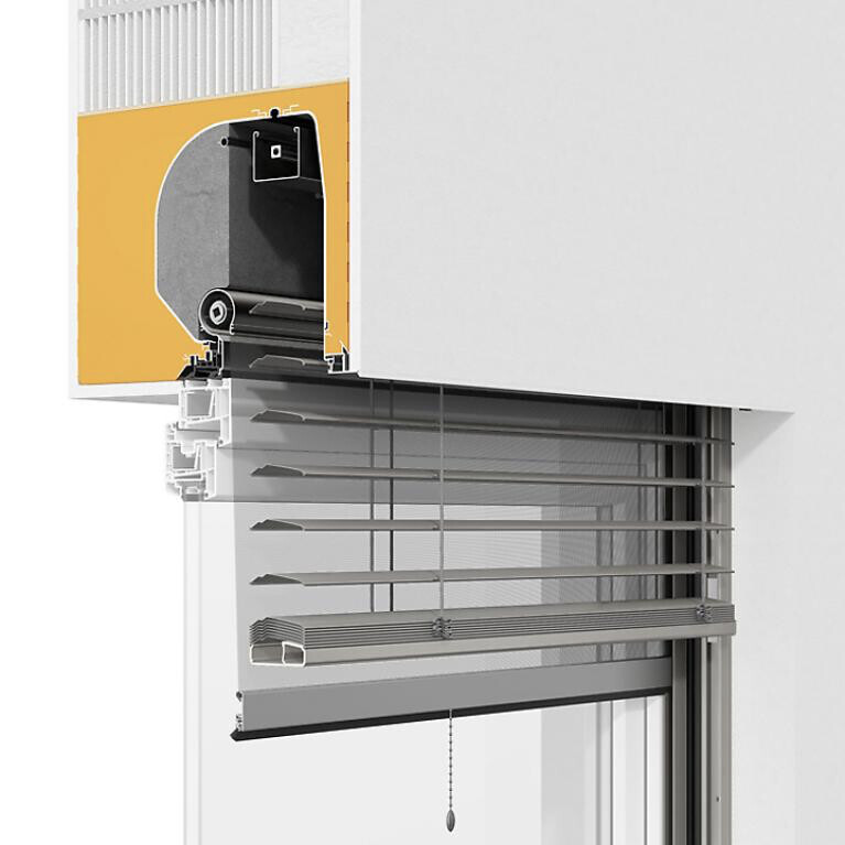

Ich wünsche mir Raffstore an allen Fenstern und Schiebetüren und habe gesehen, dass ein Einbau eines solchen z.B. so realisiert werden kann:
Elektrischer Rollladen mit Motorantrieb, Führungsschiene und sichtbaren Lamellen am Fenster.

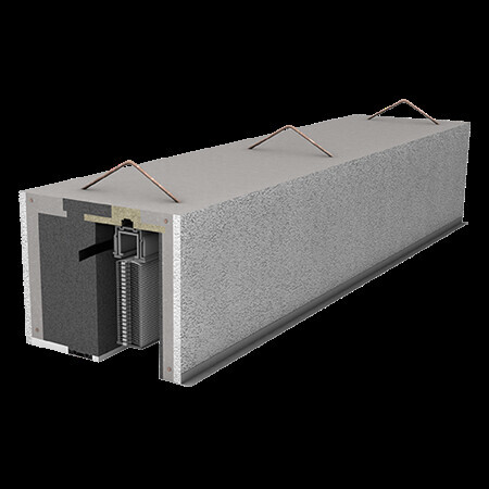

Ich gehe mal davon aus, dass er dann hierfür fertig, isolierte Kästen, wie diese hier gibt:
Längliches Betonbauteil mit Haustechnik-Modul und Metall-Tragegriffen auf der Oberseite
und man dann ohne "Baustoff-Bruch" direkt ein Armierungsgewebe über den Stößen einputzen könnte und eine ebene, saubere Fläche hätte.
Mein Vater meint "Um Gottes Willen... nimm 365er Poroton T7 oder von mir aus Ytong und pack über Mauerwerk und Rollokasten ein schlankes 60er WDVS davor, sonst hast du nur Kältebrücken an den Kästen und der Putz wird dir dort über die Jahre reißen."
Er macht auch ein "Drama" um die Integration der 3,5m breiten Fenster und Schiebetüren bzgl. Raffstore und die Integration der Kästen in das Mauerwerk und die Stürze etc. Ich denke mir: das ist doch alles kein Hexenwerk heutzutage? Sieht man doch überall, kann doch nicht so schwer sein?
Ich möchte seiner Erfahrung gern glauben - er hat davon ja genug - jedoch glaube ich auch daran, dass sich Werkstoffe und Techniken weiterentwickeln können. Da man immer mal wieder monolithische Bauweise liest und Raffstore oder Rollokästen keine Seltenheit sind, frage ich mich, ob die dann alle Putzrisse in Kauf nehmen, oder ob das heutzutage ggfs. einfach kein Thema mehr ist?

P.S. der Grundriss sieht ein wenig wie eine Büroetage mit Besprechungsraum am Ende aus. Schrecklich...
Myrna_Loy
18.05.21 20:10
Sieht aus wie ein Videospiellevel. Oder eine Schule.
Steffen_S
18.05.21 20:13
Ich nehme die Grundrissbilder lieber mal wieder raus - anscheinend kann man sich sonst zu schlecht auf die egtl. Frage des Threads konzentrieren - die war nicht "Wie findet ihr meinen Grundriss?" 🙂
Das Bild sollte dazu dienen zu verstehen, dass es viele große Fenster und Glaselemente geben soll und entsprechend viele / breite Raffstore-Kästen in die Wandeingearbeitet werden müssen.
Mich würde wirklich eher das Thema Putzrisse bzw. Probleme mit Kältebrücken bei monolithischem Wandaufbau ohne WDVS interessieren - der Rest ist einfach Geschmackssache.
