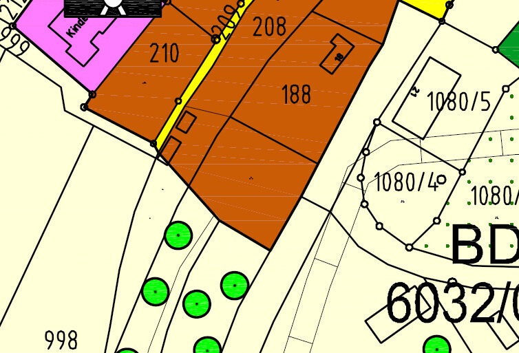

Kadastrische Karte: braune Parzellen 188/210 an gelber Straße, grüne Bäume.

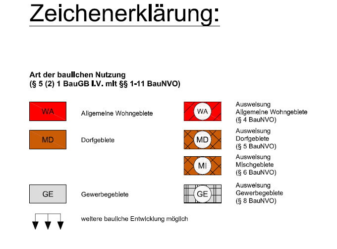

Legende zur baulichen Nutzung: WA-rot Allgemeine Wohngebiete, MD-orange Dorfgebiete, GE-grau Gewerbegebiete.

Wirklich "erkennen" tut man auf Deinen Mini-Ausschnitten nichts. Wenn das MD erst im Flächennutzungsplan besteht und es keinen Bebauungsplan gibt, dann könnten hier manche Grundstücke als im "Außenbereich" liegend angesehen werden. Wenn es nicht im "Außenbereich" liegt, wäre ohne Bebauungsplan das Einfügungsgebot maßgeblich. Falls gar ein Bebauungsplan entwickelt werden sollte - hier sehe ich das für den Dorfkern unwahrscheinlich, das wenige was man auf dem Bild erkennt sieht nicht nach umgelegtem Bauland aus und ein benachbartes Baugebiet in derselben Gemarkung ist eher ein Kontraindiz - dann böte die Klassifizierung als MD gegenüber einem WA oder gar WR eher breiter gefächerte Möglichkeiten. Die Gemeinde wird aber etwas dazu sagen können, sodaß wir hier nicht zu spekulieren brauchen.
05.08.19 22:42
Da fehlen Informationen.
Baugebiet, Flächenansicht, Bebauungsplan vom Dorf.
Was hast Du denn da für Zeichnungen beigefügt? Ist das ein Rätsel?
