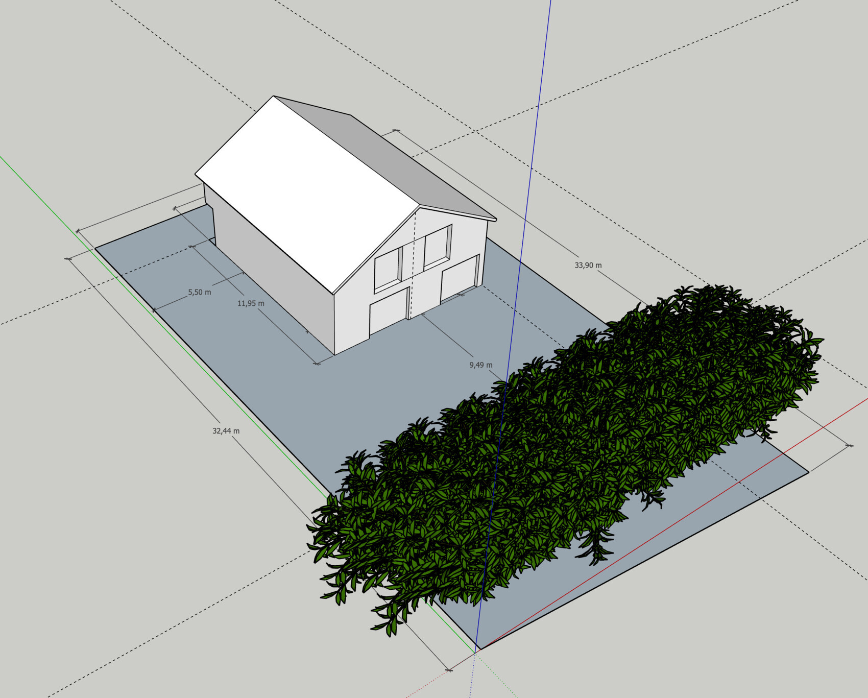

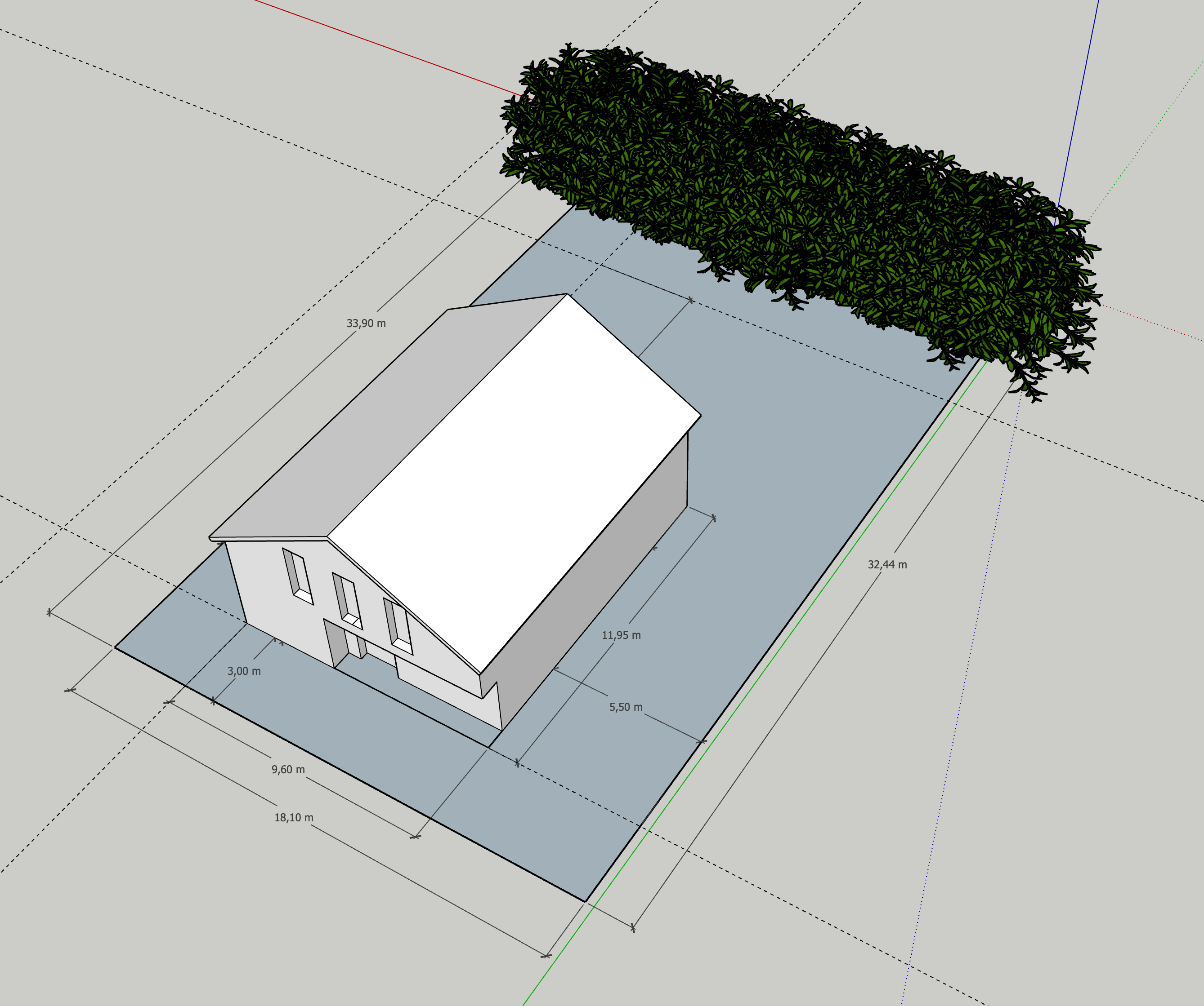

@all:
Hier mal die aktuelle Idee.... reichen 5,50 Meter verbleibende Grundstücksbreite neben dem Haus für ne Abgrenzung zum Nachbarn und zwei Stellplätze (Doppel-Garage wird dann wohl knäpplich.... Carport wenigstens?)
Was meint ihr so dazu? Anregungen?

SaschaL schrieb:
Vielen Dank... @WilderSueden: Wie kann ich Dir Gutachten und Bierkiste zukommen lassen? 😉
Bin leider nur "Information Engineer" (weil Informatiker ja zu langweilig klingt) und kann beim bauen nicht viel beitragen. Bei unserem Standen noch einige Sätze zum Thema "ist der Baugrund geeignet" und "was muss beim Straßenbau beachtet werden".
Für einen Carport dürften 5,5m gerade so gehen, aber etwas eng sein. 2m Auto, an der einen Seite noch Platz lassen für Pfosten und eventuelle Verkleidung. 3m pro Auto wäre besser
