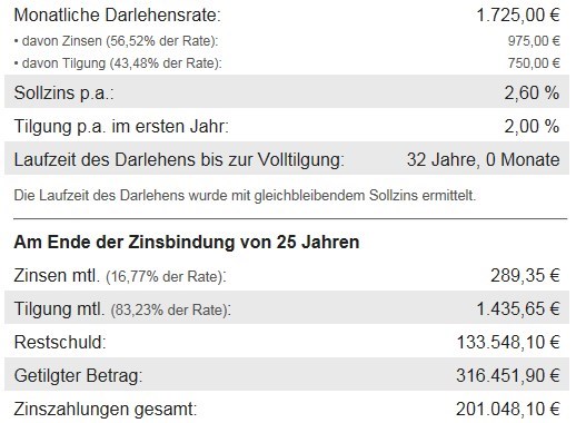

Zaba1217.04.18 10:50
Mal so zum Nachdenken. Bei einer Darlehenssumme von 450k€ auf 25 Jahre Zinsbindung und 2% Tilgung bei aktuellen Konditionen und einer 100% Finanzierung unter Berücksichtigung eures Bauortes. Schön ist was anderes!
Kreditberechnung: monatliche Rate, Zinsen, Tilgung, Laufzeit, Restschuld und Gesamtzinsen.

wir haben letztes Jahr einen Kredit über 400k aufgenommen, zahlen 1.400 Euro im Monat und sind rechnerisch in 30 Jahren fertig. Aufgrund eures geringen Eigenkapitals sind bei euch die Vorzeichen aber anders: Erstens bekommt ihr nicht "unsere" 1,55% aufgrund der höheren Beleihung, und zweitens wird das Gesamtprojekt mit eurem Budget nicht zu stemmen sein. Die fehlenden Böden, Küche, Malerarbeiten und Außenanlagen machst du kostenmäßig nicht nebenbei.
Wäre ich an deiner Stelle, würde ich mir Angebote über ~450k mit 10 Jahren Laufzeit einholen. 25 Jahre brauchen nur arme Leute und solche, die nicht rechnen können. Vielleicht habt ihr Glück und bekommt von eurer Hausbank ein bezahlbares Angebot. Wenn nicht, müsst ihr wohl weiter sparen oder ein "billiges" Grundstück suchen.
