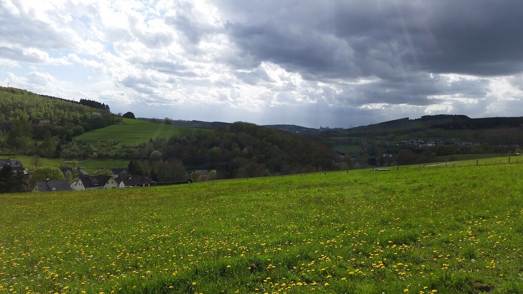

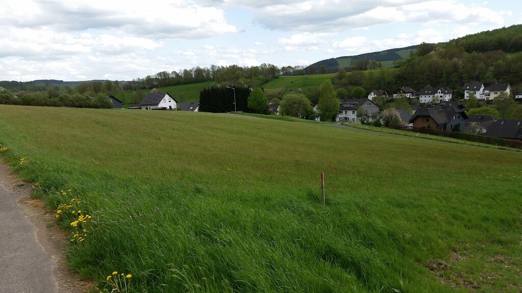

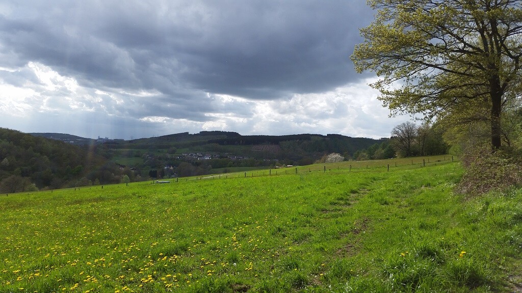

Ein konkretes Grundstück haben wir noch nicht, aber wir spekulieren mit einem Neubaugebiet in einer kleinen Ortschaft in direkter Nähe zu Siegen. Dort laufen im Moment noch die Planungen und die Erschließung soll „im Sommer“ beginnen. Leider war eine Einsicht der Pläne noch nicht möglich.
Das Neubaugebiet wird auf einem Südhang entstehen Die Hangneigung ist nicht so stark. Bilder siehe unten.
Geplant ist der Erwerb eines Grundstückes von 700m²-800m². Der Bodenrichtwert für den Ort liegt bei 70€/m². Da es sich um ein Neubaugebiet handelt, gehe ich von einem Preis von um die 100€/m² aus. Dürfte diese Annahme in etwa hinkommen? Falls dem so ist, liegen die Grundstückskosten bei ca. 80.000€

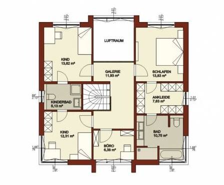

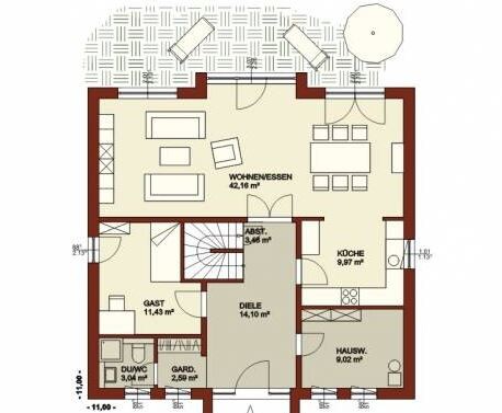

Ist es nötig/sinnvoll Aufgrund der Hanglage einen Keller einzuplanen? Hier könnten dann die zwei Büros und der Hauswirtschaftsraum untergebracht werden und das Haus dadurch kleiner werden.
Irgendwie haben wir uns auch in einen Grundriss verliebt denn wir beim stöbern im Internet gefunden haben. Bilder siehe unten. Dieser würde meiner Meinung nach unseren Vorgaben ganz gut entsprechen...

Schöne Aussicht.
Luftraum würde ich weg lassen, ist bei der Größe nur ein Loch im Boden, das Platz weg nimmt. Widerspricht auch der gewünschten geschlossenen Bauweise.
Ein gefangenes Kinderbad sehe ich zum ersten mal. Würde ich so nicht machen, als Eltern müsstet ihr ja immer durch Kinderzimmer um dort ins Bad zu kommen, das geht eigentlich nicht.
Garderobe ist sehr klein, lieber noch zusätzlichen Platz in großer Diele reservieren.
Wird die Treppe so nicht zu dunkel?

Allerdings werdet Ihr kein Haus in der Größe bekommen. Ich habe es nicht genau ausgerechnet, aber so überschlagen wollt Ihr ca 185 m² Wohnfläche haben?
Ich würde die Faustformel für die Hauskosten pro Quadratmeter 1600,- Euro nehmen, in eurem Fall würde das Haus bei ca. 296 Teuro liegen.
Jeder baut so wie er möchte. Ich persönlich halte das Haus momentan für zu groß( Ihr seit noch alleine), auch später mit 2 Kindern können auch 150-160 m² vollkommen ausreichen.
Wir haben 2 Kinder und rechnen momentan mit 140 m² +/-
Keller zusätzlich grob 50.000 Euro mehr. Je nachdem, ob Wohnkeller etc.
Grundriss könnt Ihr auf einiges verzichten, wie lastdrop geschrieben hat ist der Luftraum und das Kinnderbad unnötig.
Ich glaube nämlich nicht, dass Ihr mit einer Rate von 1250,- Euro bei einer Finanzierung von 400 T hinkommt, Ihr wollt ja nicht mit 1 % Tilgen?

Die Neigung des Hangs ist zumindest auf den Bildern nicht unerheblich. Auf eine Hauslänge von ca. 10m könnten das doch ungefähr 2m Höhenunterschied sein oder?
Musketier schrieb:
Ich finde den Grundriss nicht berauschend. Insbesondere widerspricht der euren Budgetvorgaben. Das dürften über 180 m² sein.
