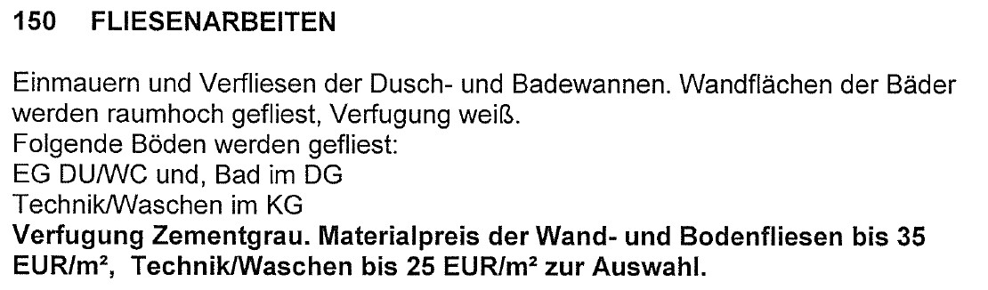

Fliesenhöhe nur auf 1,20 m ist problematisch. Selbst im Duschbereich nur 2,0 m, nirgends bis zur Decke ...
Spannend bleibt, ob der Maximal-Preis für Haustür und Innentüren gehalten werden kann.
Rollläden alle noch mit Handbetrieb ...
Alles das kann man so wollen. Wer aber aufmustern möchte, sollte auch die Preis dafür kennen.
Wieso problematisch? Wo, außer Dusche, fliest man denn heutzutage noch raumhoch?
Na, z.B. bei uns:
Fliesenarbeiten: Wände raumhoch gefliest, weiße Fugen; Böden in EG, DG, KG.
Als problematisch empfinde ich die ca. 1,20m auch nicht eher als zeitgemäß. Aber es gibt ja auch Leute die Karpfen oder Schweine im Badezimmer zerlegen

Bei uns steht auch raumhoch in der Bauleistungsbeschreibung. Machen wir trotzdem nicht.

Also entweder ist die Bauleistungsbeschreibung nicht komplett (Foto fehlt) oder es gibt keine Position mit Tiefbauarbeiten, Deponie, etc..
Ganz schön viel Schotter dafür das noch nicht aufgemustert wurde und vieles bauseits erfolgen wird . Sogar die Ablaufrinne der Dusche muss extra bezahlt werden, geschweige denn die "Duschkabinen". Mal so eben 3-4k€ on top. Meine Vermutung ist, da wirst Du mindestens noch 50k€ wenn nicht mehr versenken (und damit meine ich nicht die Außenanlage und die Aufmusterung)
