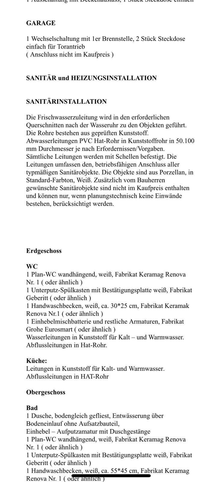

Hallo liebe erfahrene Community,
ich möchte euch gerne meine schlichtweg schlechtes Bauleistungsverzeichnis meines Bauträgers vorstellen.
Die Kosten staffeln sich wie folgt:
295000 Euro "schlüsselfertig"
Die einzeln Kosten sehen so aus:
Rohbau 147500 Euro (davon Planung, Bauantrag, Bauakte, Baugenehmigung 59000 Euro)
Fertigstellung Dämmung 23600 Euro
Fassade 5900 Euro
Dachstuhl 14750 Euro
Fertigstellung Dach 14750 Euro
Heizungs- und Sanitärarbeiten Rohmontage 20650 Euro
Heizungs. und Sanitärarbeiten Endmontage 5900 Euro
Elektro Roh 8850 Euro
Elektro Endmontage 2950 Euro
Fenster Lieferung 14750 Euro
Fenster Endmontage 14750 Euro
Putzarbeiten ohne Beiputz 7375 Euro
Estricharbeiten 7375 Euro
Fliesenarbeiten 5900 Euro
Insgesamt 295000 Euro
Die Leistungsbeschreibung ist als PDF angefügt.
Eckdaten
157 m2/ 2.5 Geschossig / Satteldach 30 Grad Neigung / Bruttogeschossfläche 870 m3 / ohne Keller
Mit Fußbodenheizung / Sanitär Gäste-WC und 1 Geschoss.

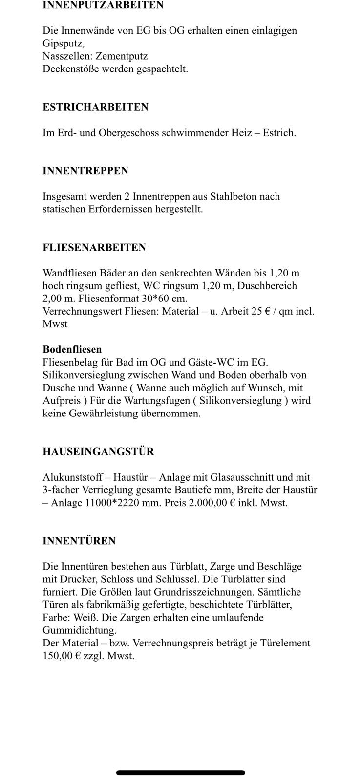

06.08.19 22:30
hanse987 schrieb:
Wo ist die PDF?
Leider keine Zeit gehabt in PDF umzuwandeln.
Ich hoffe die Bilder helfen dir / euch weiter.

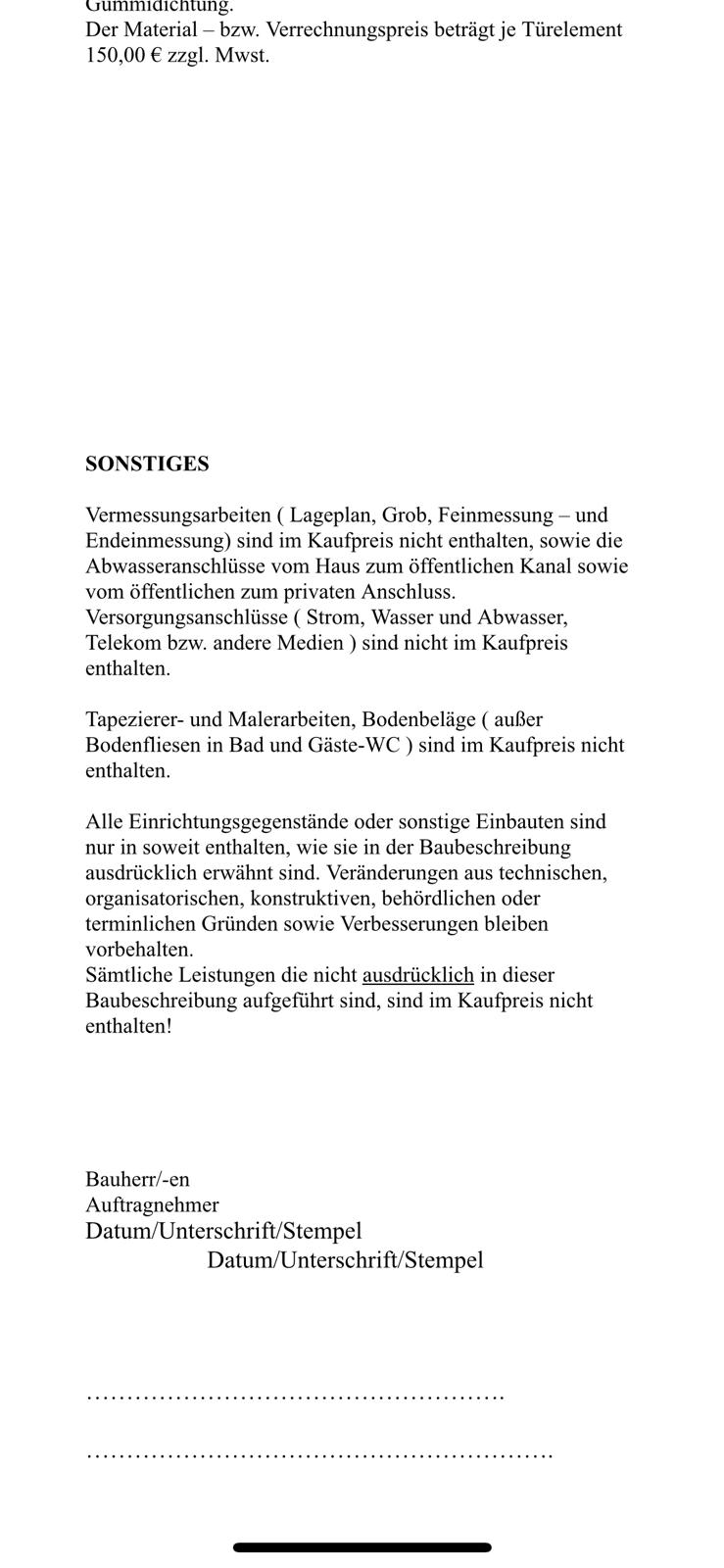

Seite mit Abschnitt SONSTIGES: Hinweise auf nicht enthaltene Bauleistungen und Bedingungen.

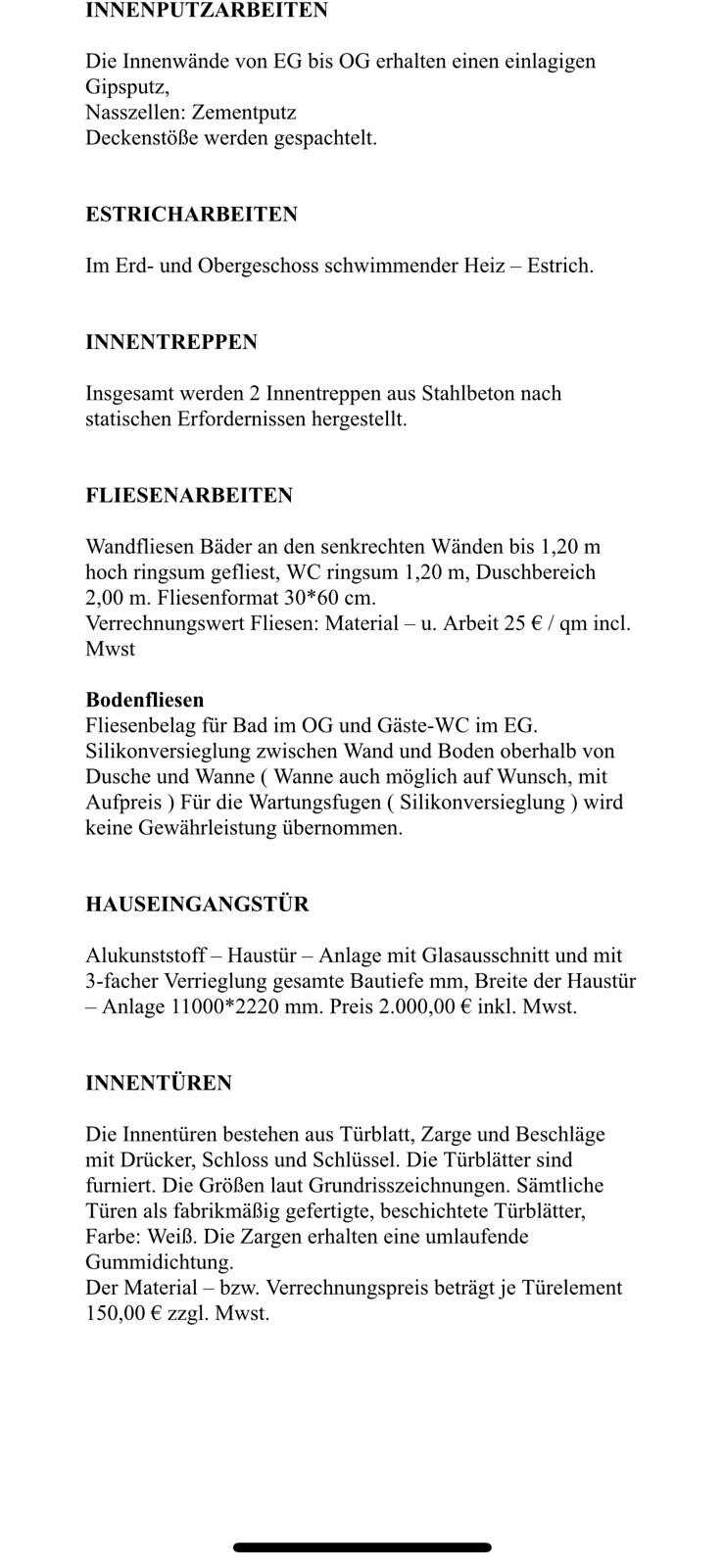

Dokument mit Bauleistungen: Innenputz, Estrich, Treppen, Fliesen, Türen.

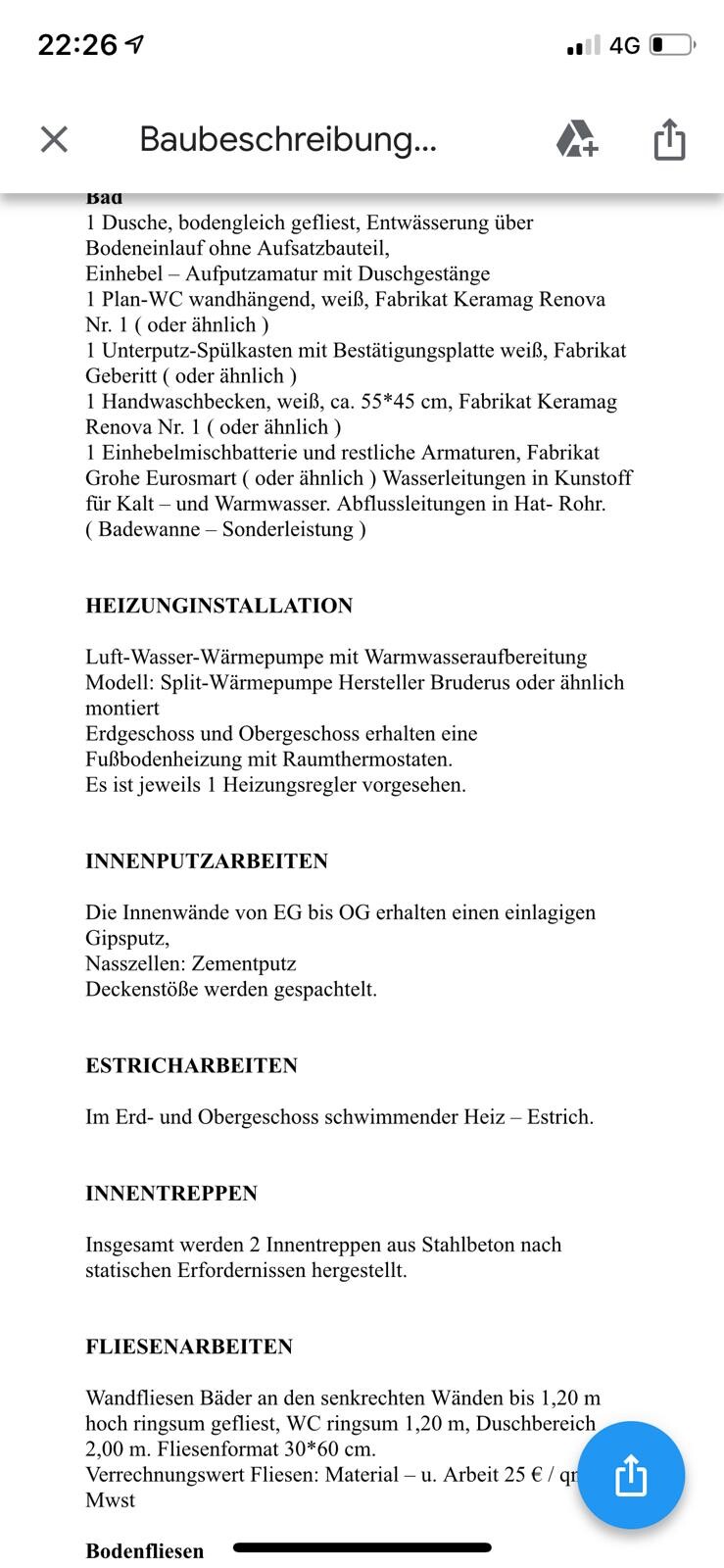

Seiten eines Bauleistungsplans mit Bad, Heizung, Innenputz, Estrich- und Fliesenarbeiten.

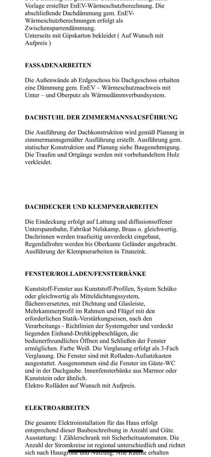

Seite mit Bauarbeiten: Fassaden, Dachstuhl, Dachdecker, Klempner, Fenster, Elektro

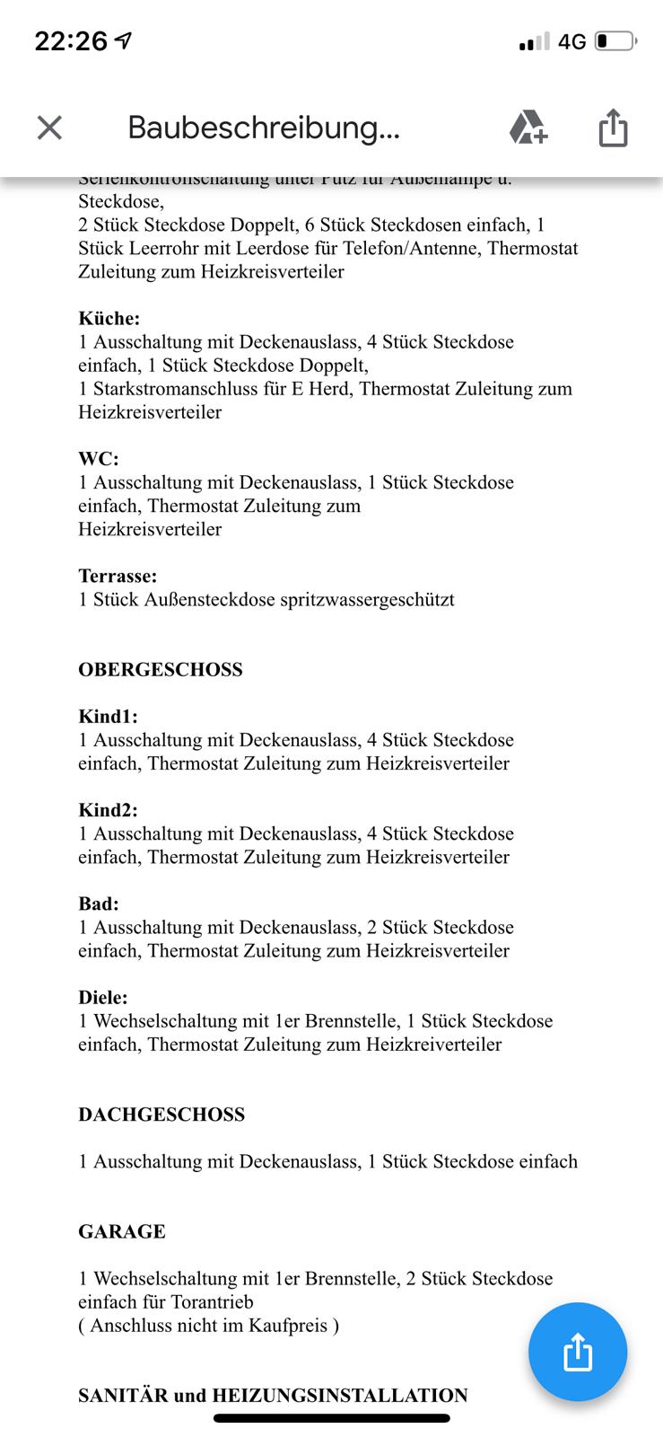

Installationsplan-Seite: Sanitär/Heizung, Erdgeschoss, Bad, Küche, Garage.
Dokument mit Bauleistungen: Innenputz, Estrich, Fliesen, Treppen, Türen.
Haustechnik: Küchen, WC, Terrasse, Ober-/Dachgeschoss, Garage, Räume und Installationen.

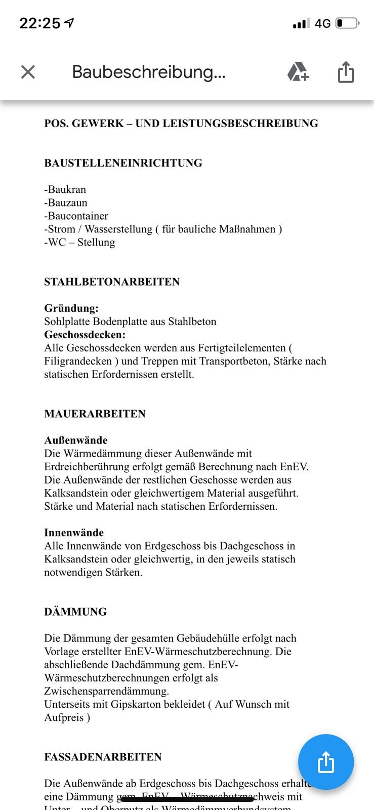

Dokument mit Bauleistungsbeschreibung: Baustelleneinrichtung, Stahlbeton- und Mauerarbeiten, Dämmung
