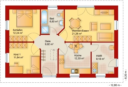

Meine Idee. Sowas. Flur etwas breiter, damit Platz für gerade Treppe. Dachneigung 40 statt 30 Grad. Treppe hoch, unausgebaut oben. Reserve, falls mal nötig. Das Ding ist, wenn die Lage total verändert ist, auch verkaufbar. 50 ist zu klein. Eine drei Zimmer Wohnung wie die hier, das soll wohl sein. Mehr aber ist nicht nötig. Das Teil kostet Schlüssel fertig
109 tsd. in Verputzfassade und in einfachem Standard. Aber es hat ein Dach, Türen, Fliesen, ne Heizung., Fenster und ein Bad.

Wäre es nicht möglich das Kleine Haus als "Nebengebäude" zu bauen und das möglichst nah am Rand? Und für ein weiteres Haupthaus Platz zu lassen?
ca. 33 X 32m sind die Maße des Grundstücks.
Das ist zwar auch ganz schön eng, aber funktioniert so.

Dann finde ich meinen Vorschlag gar nicht so abwegig... Quasi das "Poolhaus" zu bauen und wenn es mit Lebenspartnerschaft los geht, kann man noch immer groß bauen..
11ant 06.03.2017 10:59
Oder die Einliegerwohnung mit Hausanschlussraum, und später aufstocken.
