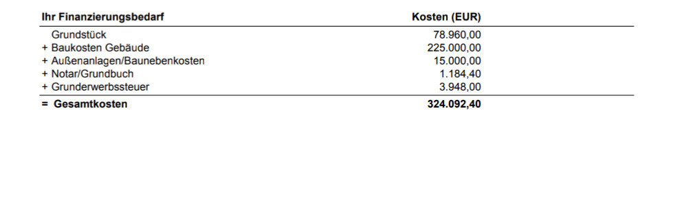

Grundstück ist reserviert,vom Bauunternehmen haben wir ein Angebot bekommen,so wie wir uns das Haus vorstellen,Schlüsselfertig.Malerarbeiten+ Böden in Schlafräumen und Küche/Wohn/Esszimmer müssen wir erledigen.
Ich füge mal die Übersicht der kosten ein.
Tabelle mit Finanzierungskosten: Grundstück, Baukosten, Nebenkosten, Notar, Gesamtbetrag

Hast noch Geld für Küche, Lampen, Pflanzen und anderes?
Warum nicht Sparkasse? Oder Volksbank? Diese Institute sind meist einlagenlastig, also haben zu viel Kundengelder und verkaufen gern Kredite, sind daher oft preiswert. Wir sind zufrieden mit Volksbank.

Außenanlagen/Baunebenkosten 15T€ ... dass es sowas noch gibt 😀 Mach eher 50T€ draus.
Dazu Küche, Stellplatz/Carport, ...
225T€ Gebäude fertig bemustert? Da auch fetter Puffer drauf!
Alles in allem 50-100T€ zu niedrig.

Sorry das wird so nix. Das Geld wird dir bevor du fertig wirst ausgehen. Das ist Augenwischerei und bringt Dir selbst nix.
Alleine die Hausanschlüsse werden dich min. 10k€ kosten. Wenn du Probleme mit dem Untergrund bekommst, bist du locker 20k€ los? Hast du schon ein Baugrundgutachten und ne Bodenanalyse gemacht, das du hier einen Reinfall vermeiden kannst?
Sind das Zahlen von dem Finanzheini, der dich übers Ohr hauen wollte?
