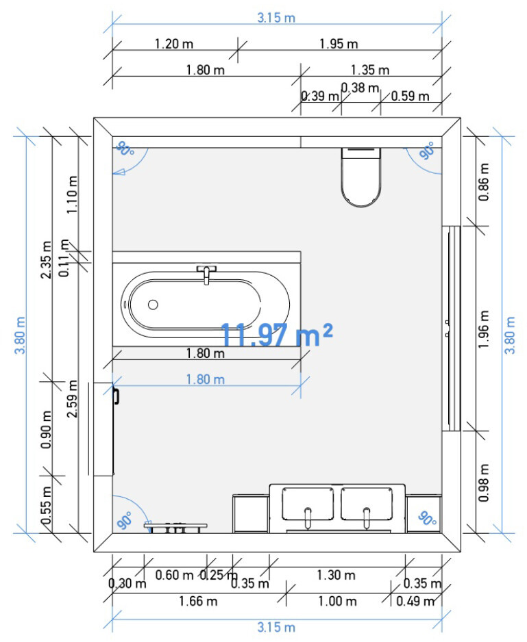

Wir sind aktuell mitten in der Werksplanung und sind uns wegen dem Hauptbad im OG noch nicht einig.
Anbei ein Teil des Grundrisses und die aktuelle Planung bzw. ein weiterer Entwurf.
Wir haben zwei waschbecken bzw. ein Doppelwaschbecken (kommt bei der Bemusterung auf), eine Badewanne, eine Toilette, einen Handtuchheizkörper und eine ebenerdige Dusche. Diese möchten wir gerne in gemauerter Ausführung und ohne Tür haben. Wenn es Platztechnisch aber nicht klappt würden wir auch andere Varianten in Kauf nehmen.

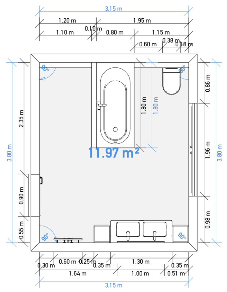

Grundriss eines Badezimmers mit Badewanne, Toilette, Doppelwaschtisch und Dusche.

Unser Problem bei den zwei Entwürfen ist, dass dort nur sehr wenig Platz für weitere Schränke oder Regale ist. Leider wissen wir auch nicht wie wir das lösen könnten. Außerdem sind wir uns nicht sicher, inwiefern die Waschbecken an dieser Wand sinnvoll sind und ob dort bei Benutzung Lärm im Schlafzimmer entsteht. Die Wasserleitungen werden zwar in Vormauerungen gelegt aber trotzdem sind wir skeptisch. Evtl. würden wir daher die Waschbecken und die Badewanne tauschen, wobei das aber auch nicht mehr Platz bringt.
Habt ihr Verbesserungsvorschläge oder evtl. ganz neue Ideen?

Nein da ist Norden bzw., leicht Nord-Osten. Hast du noch einen anderen Vorschlag oder würdest du auch mit dem von ypg gehen?
Wird sind bisher mit keiner Variante 100%ig zufrieden. Wenn wir wüssten, dass die Benutzung des Waschbeckens im Schlafzimmer nicht störend ist würden wir ja bei der ersten Variante bleiben:
Badezimmer Grundriss mit Badewanne, Toilette und Waschbecken, Maßangaben im Plan
Aber nächste Woche gehts ab zum Badplaner vielleicht hat der noch ne zündende Idee.

Der Schallschutz ist auch sehr entscheidend abhängig von der Wand. Wenn ihr da nur Leichtbauwände reinzimmert, dann hört ihr es, egal wo die Hähne montiert sind. Hier ist es Aufgabe des Architekten das ganze vernünftig auszulegen.
Ich finde diese Variante auch deutlich besser wie die meisten anderen. Ich persönlich mag auch die Variante aus Post 5 im L-Layout. Da ist die Dusche schön zu. Aber auch in obigem Layout könnte man auf Wunsch Badewanne und Waschtisch tauschen. Wenn ihr wirklich so Bedenken habt, bzgl. Lautstärke, wäre das wohl die bessere Variante. Nachts badet in der Regel niemand. Ich würde das aber nicht als entscheidendes Kriterium heranziehen. Wenn ihr obiges Layout nutzt, würde ich darüber nachdenken, den Handtuchwärmer über die Badewanne zu setzen. Da ist sie sowohl von der Badewanne als auch der Dusche einigermaßen gut erreichbar und ihr habt Platz neben der Tür für Schränke, Regale, whatever,....
