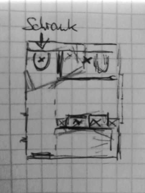

Wir sind aktuell mitten in der Werksplanung und sind uns wegen dem Hauptbad im OG noch nicht einig.
Anbei ein Teil des Grundrisses und die aktuelle Planung bzw. ein weiterer Entwurf.
Wir haben zwei waschbecken bzw. ein Doppelwaschbecken (kommt bei der Bemusterung auf), eine Badewanne, eine Toilette, einen Handtuchheizkörper und eine ebenerdige Dusche. Diese möchten wir gerne in gemauerter Ausführung und ohne Tür haben. Wenn es Platztechnisch aber nicht klappt würden wir auch andere Varianten in Kauf nehmen.
Grundriss: Flur 4,6 qm, Bad 11,9 qm (mit Badewanne), Eltern 11,6 qm, Ankleide 8,2 qm.
Draufsicht: Badezimmer mit Badewanne links, Waschbecken in Mitte, Toilette rechts, Fenster rechts.
Grundriss eines Badezimmers mit Badewanne, Toilette, Doppelwaschtisch und Dusche.
Draufsicht eines modernen Badezimmers: Badewanne, Doppelwaschtisch, Toilette, Fenster.
Grundriss eines Badezimmers: Badewanne in Mitte, zwei Waschbecken unten, Tür links
Unser Problem bei den zwei Entwürfen ist, dass dort nur sehr wenig Platz für weitere Schränke oder Regale ist. Leider wissen wir auch nicht wie wir das lösen könnten. Außerdem sind wir uns nicht sicher, inwiefern die Waschbecken an dieser Wand sinnvoll sind und ob dort bei Benutzung Lärm im Schlafzimmer entsteht. Die Wasserleitungen werden zwar in Vormauerungen gelegt aber trotzdem sind wir skeptisch. Evtl. würden wir daher die Waschbecken und die Badewanne tauschen, wobei das aber auch nicht mehr Platz bringt.
Habt ihr Verbesserungsvorschläge oder evtl. ganz neue Ideen?

jaeger schrieb:
@Alex85, meintest du so ungefähr? Leider ist dann zu wenig Platz für das zweite Waschbecken.
Ja so meinte ich das. So sieht man es aktuell ja zu Hauf.
Bräuchte in der Darstellung aber sicher noch etwas Feinschliff. Die Wand planunten ist noch etwas ungünstig.
Eine Variante eben.
Doppelwaschtisch sollte da ran passen.

jaeger28.12.17 15:27
Bei mir leider auch. Durch das große Fenster ist man leider etwas eingeschränkt, darauf verzichten möchten wir aber nicht.
Vielleicht hat noch jemand eine andere Idee.
28.12.17 15:55
Kann man das Fenster noch verschieben, oder leidet dann die Hausansicht?
jaeger28.12.17 16:11
Wenn ich es im Schlafzimmer identisch verschiebe sollte das kein Problem sein.
28.12.17 20:57
Ich würde die Dusche planunten rechts machen, Toilette planoben links. Schränke sollten mit Spiegelschrank ausreichen für Kosmetika. Handtücher gestapelt auf Brett unter die Decke, zb planlinke Wand über der Tür von Wand zu Wand.
Über der Toilette kann auch ein Schrank. Ikea hat ja schöne Flache zur Auswahl.
Skizze eines Zimmers: Bett unten, Schrank oben links, Tisch in der Mitte, Fenster rechts.
planuntenfenstertoilette
