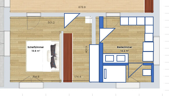

Dein letzter Entwurf zwingt Dich aber das Abwasserrohr eventuell mitten an einer Wand im EG runter zu bringen. Ich habe jetzt keine Lust das EG zu suchen.

Kann man das WC Abflussrohr nicht mit 90Grad versehen?

Wo soll das dann hin verlegt werden?
unter der Dusche geht nicht falls Ihr Bodengleiche Dusche mögt.

Warum nicht den Entwurf von @kbt09 Beitrag #34 nochmals überdenken.

Hier mal noch eine Variante mit etwas Raumgewinn für die Ankleide. Alternativ mit Tür zum WC?

@hanghaus2023 Dein Vorschlag aus Beitrag 23 gefällt uns am besten. Wird vermutlich doch auf ein Kinder + Elternbad hinauslaufen + zusätzlicher Abstellkammer, wo die Waschmaschine und Trockner reinkommt.
